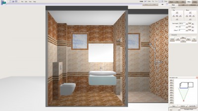

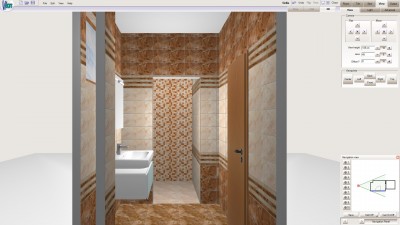

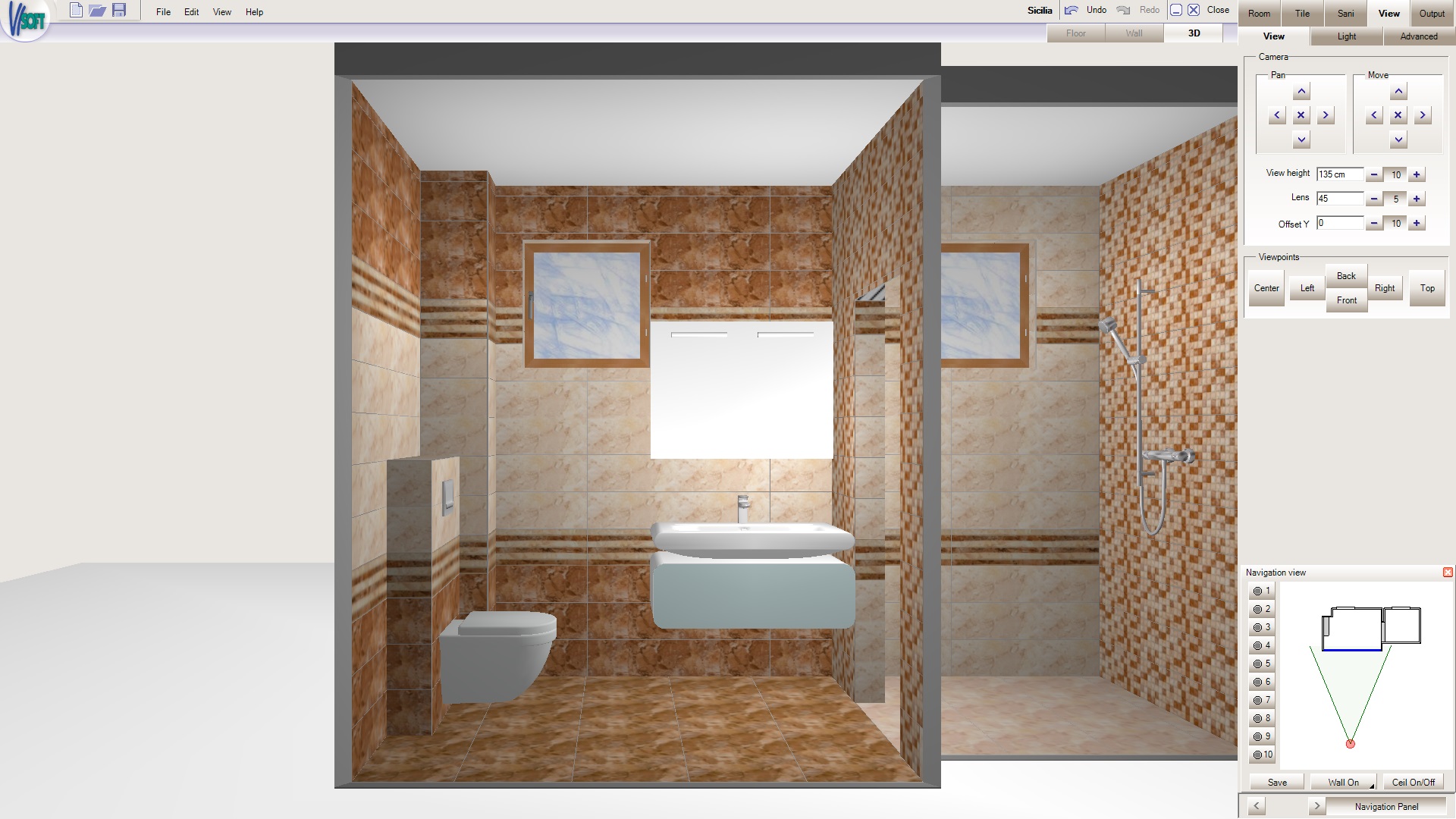

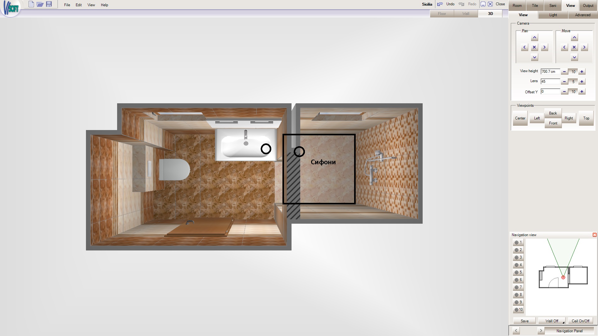

Здравейте, скоро ще дойде ред да се прави и банята. Имам няколко въпроса и се нуждая от съвет. Това е проекта на банята: Искам нивото в мократа част да е понижено. (1см) Искам между двете помещения да има матова стъклена врата, която да е в линията на плочките от сухата част (не знам дали бях ясен) Въпросите са:
1. Удачно ли е тази врата да се направи да се отваря и в двете посоки и да е 5мм над нивото на сухата част и съответно 1,5см над нивото на мокрото или да се отваря само към мокрото и да се спира в нивото на сухата част. Искам да не минават капки и пръски към сухата част и същевременно да е удобно за ползване.
2.Между вратата и стените трябва ли да има някакви уплътнения или фуга от някакви милиметри между стъклото и плочките не е фатална?
3. Вградената структура. Тръбите в куфара в момента са на 28см от стената. Струва ли си да изнеса структурата напред за да влязат в една равнина или да не си изяждам от пространството.
4. Вратата между сухата част и коридора ще я слагам след плочките и искам да е като останалите интериорни. Искам плочките на банята и плочките в коридора да се срещат точно под вратата, така че от което и да е помещение да не се виждат плочките от другото. Въпроса е къде се пада проекцията на вратата на пода? (В линията на стенните плочки? 1/2/3/4см зад тях?
Вратата искам да си е с каса и первази "захлупващи" плочките.
