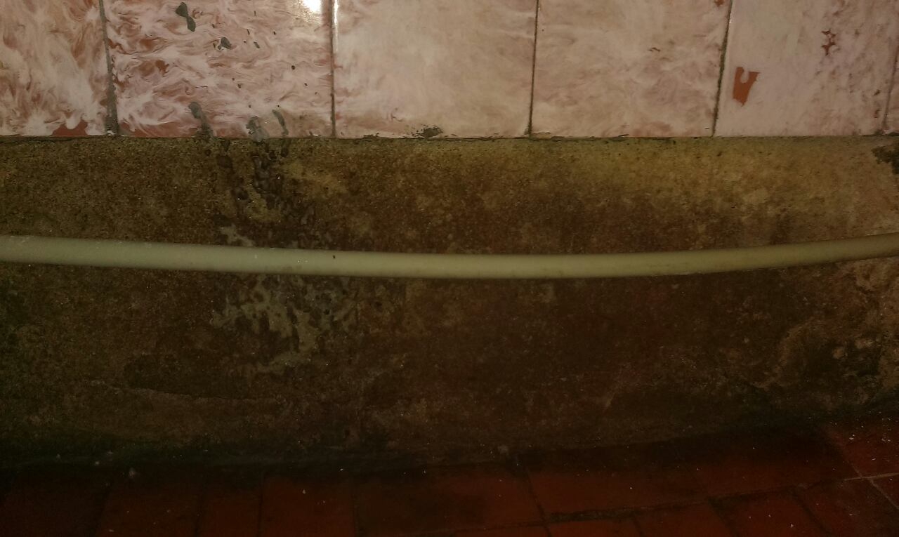

Моля за мнение и съвет за следния проблем: в къща, строена преди околко 35 години плочките в банята са лепени и недолепени. Налепен е целият под в банята, стените до определената височина, но между пода и първия ред плочки има едно разстояние около 30-40 см, което е на цимент. Някога идеяата е била отдолу да се налепят други плочки, но ... плочки няма. Банята се ползва и уж нямаше проблем, докато не видях в коридорчето, че на външната страна на стената с душа е на път да се откърти цялата мазилка - надула се е и според мен е въпрос на време да падне.
Идеята е да се налепят плочки само на мястото, на което няма. Банята е много голяма, останалите плочки са здрави, няма паднали и няма възможност на този етап всичко да бъде къртено и подменяно.
Пърият проблем е, че банята се ползва, съответно мястото се мокри. При това положение, колко време трябва да се изчака, за да се лепи, евентуално може ли да се залепи/монтира нещо временно, за да се даде шанс на цимента и тухлите да изсъхнат.
Вторият - трябва ли да се прави замазка/шпакловка или грунд + хидроизлоация + грунд ще свършат работа.
И трето - мястото е неудобно, има тръби, бойлер, а пода не е идеално прав - удачно ли да се налепят от малките стъклокерамични плочки (като тези за басейн), че иначе ще падне голямо рязане на плочки. Прилагам снимки за по-голяма яснота.
Ще съм благодарна ако ми препоръчате и продкти на коя фирма да ползвам.
Благодаря предварително на всчики отзовали се !
