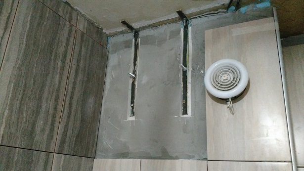

Не знам дали е за тука поста ми но не намерих друг такъв и затова реших да пиша, па ако ще да се разчуе :-)
Имам бойлер 120л с 2 серпентини, комбиниран. Идеята е да се монтира със смесено натоварване на окачването. На тавана и на неносещата стена. Има ли откъде да си закупя необходимите компоненти. В големите магазини не предлагат такива неща. Става въпрос за нещо като конзоли които да са закрепени с яки анкери за тавана и с някакви дюбели за стената. В долната си част да са извити, така щото да се закачи бойлера. Дайте съвет от къде да си взема тия неща или да ги дам да ми ги направят.

Аз купих винкел (каре) и си заварих. Като хванеш за тавана и стена няма да мръдне. На 200л даваха да се монтира същото, но от тавана до земята.

В случая правоъгълен - квадратен профил, примерно 5 на 5 см. Като буквата H, а отгоре и отдолу винкел 6, като гледаш ъгъла да влезе в ъгъла на тавана. Може и само отгоре да има. През него хващаш за тавана. А долния или вертикалите за стената. А бойлера на хоризонталната на H -то. Поне аз моя така го направих. Понеже в банята отзад бойлера се падна комин.
jekasus - майстор
Метална шина/тази е от стария куфар на панелна баня/ 40х3мм, два болта или шпилки м10 и гайки за тях, два анкера за тавана. за стената винтове и дюбел-пирон - зависи от стената.
Тогава закачих стария 50л, сега е заменен с 80литров, утре може и да закачат и 120 л.
Шините ги огънах с водопроводни ключове.
Ако ги даваш за огъване, да не ги правят точно 90гр., а малко по-отворен ъгъл, за да може при натягане на анкери, шината да се "натегне" по стената.

Идеята ти е много добра и няма да мръдне. Не знам защо черното кабелче не си облякал в нещо бяло и много ме притеснява кранчето на входа на бойлера (не виждам добре на снимката, но ако е кран не му е там мястото).

... много ме притеснява кранчето на входа на бойлера (не виждам добре на снимката, но ако е кран не му е там мястото).
Кран е, на студената вода, а над него е клапана. Какво точно те притеснява? Нали ако текне трябва да се спира водата? По възможност не от водомера.
preslav - майстор

Попитах защото не виждам добре от снимката - кран, клапан, бойлер ми е ОК, иначе клапан, кран, бойлер е опасно.
jekasus - майстор
preslav написа:
Няма начин това да има при мен.
Кранчето /колкото да е калпаво, още държи.../ е преди клапана.
