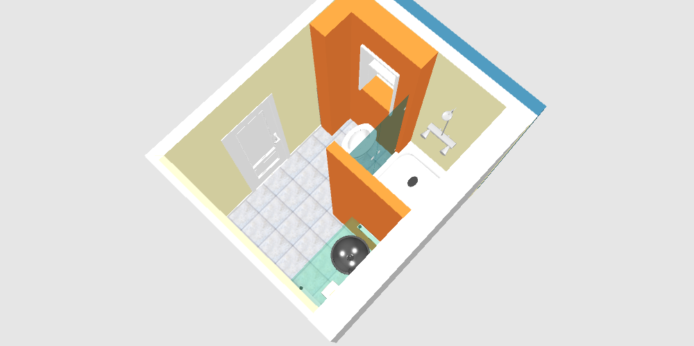

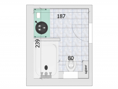

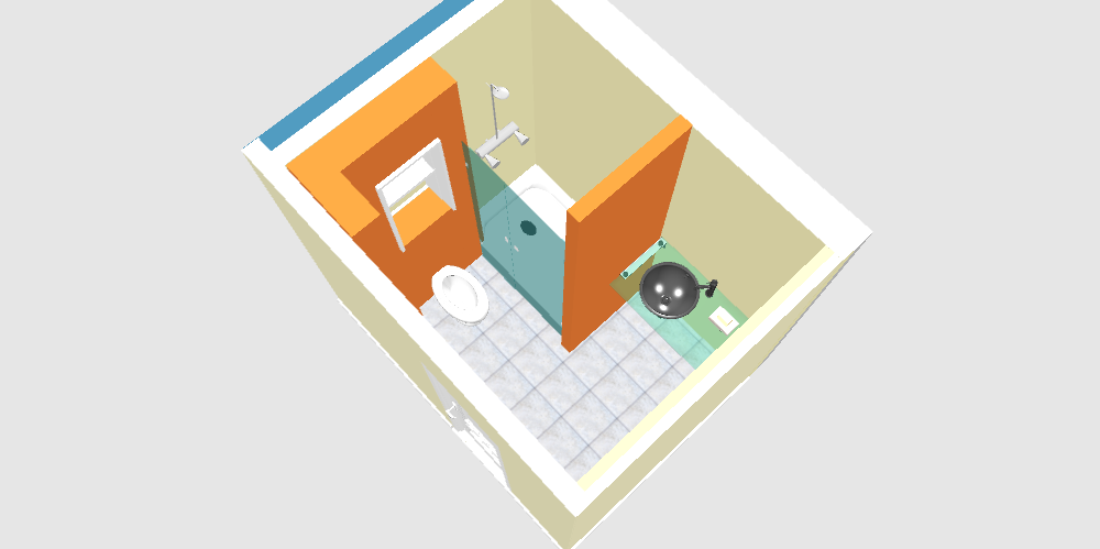

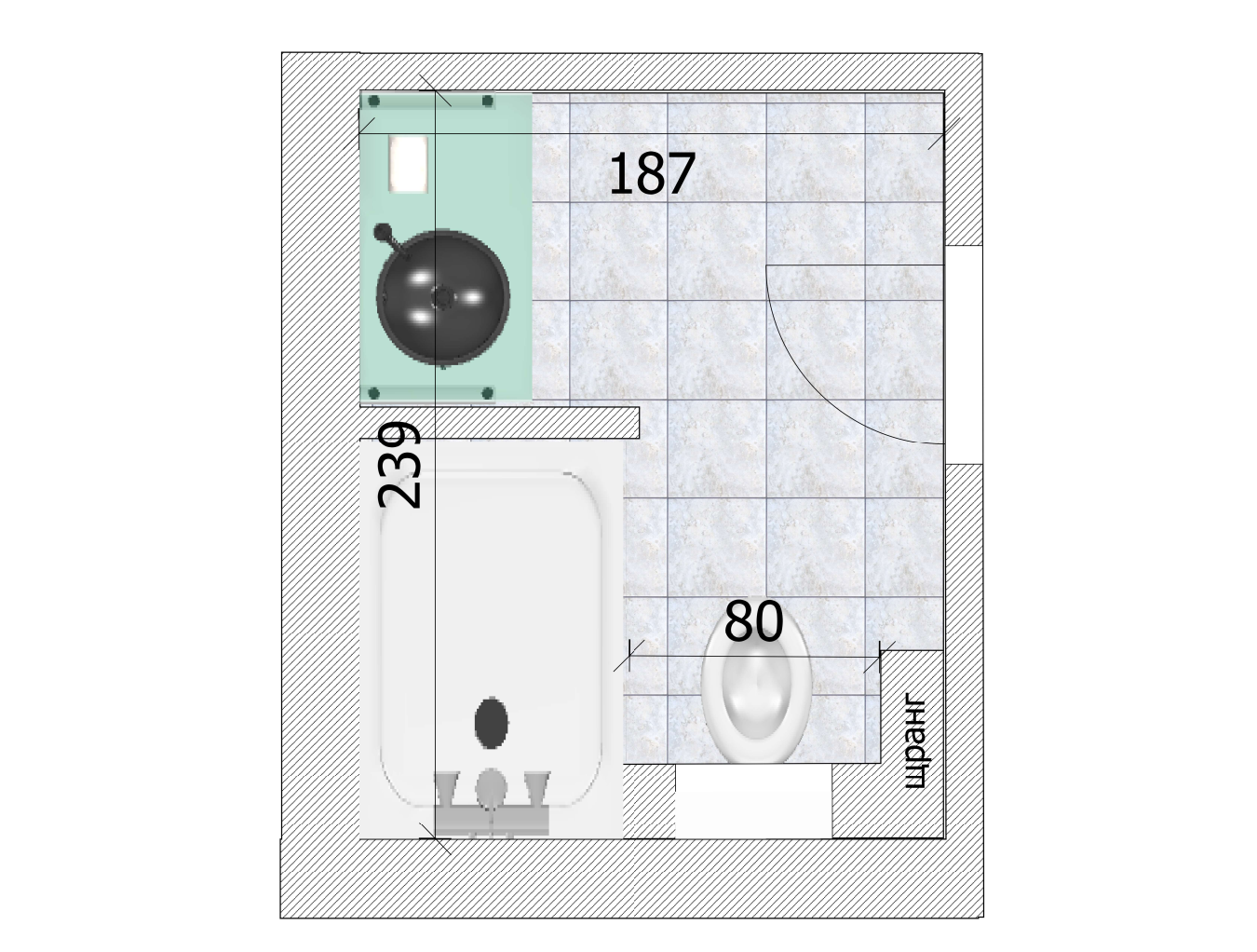

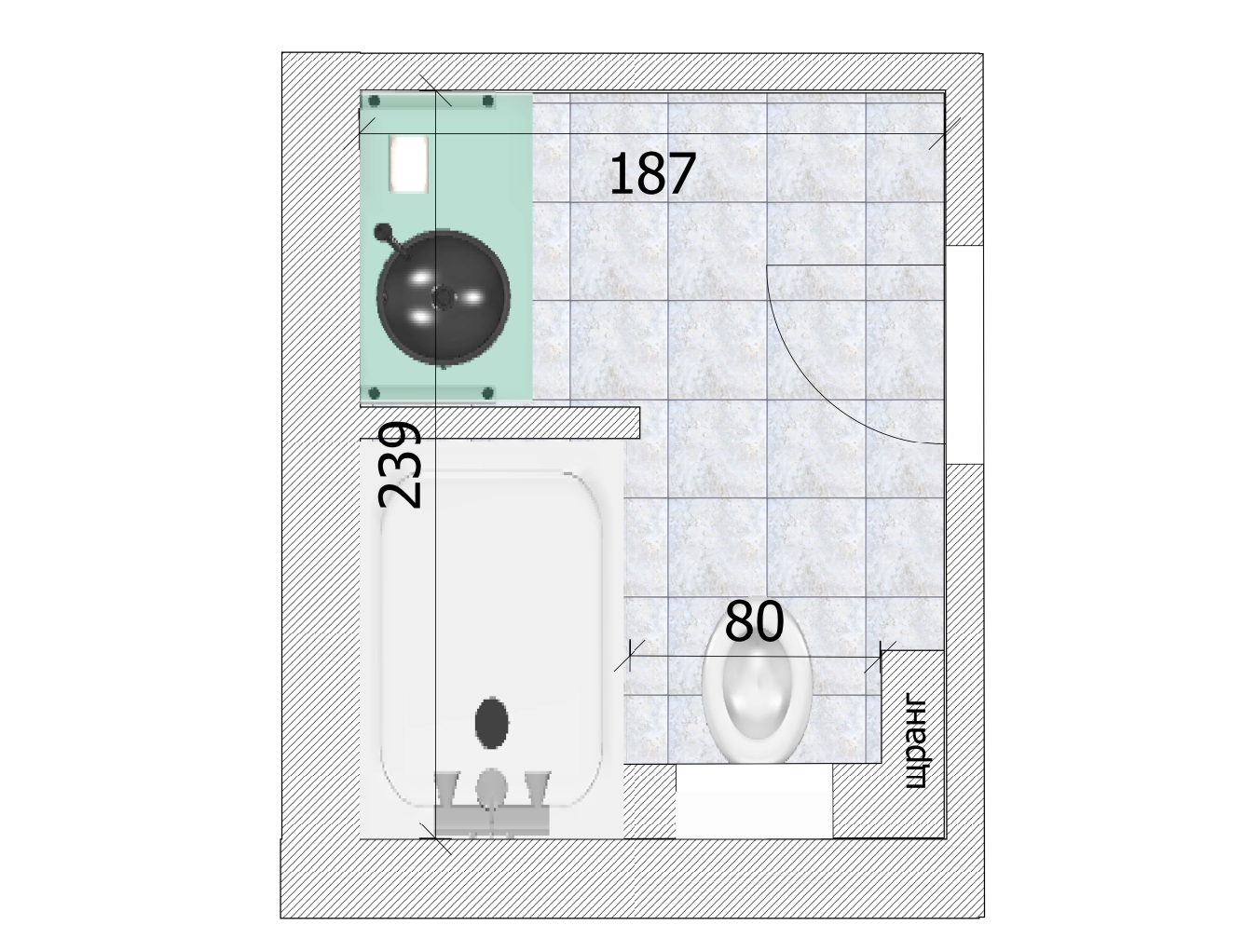

Купихме апартамент в почти готова кооперация и съм изправен пред довършителните работи... Сега питам за банята.
Не знам в какво състояние ще я предатат - май на замазка.
Смятам да направим душ-параван, а не готова кабина.
Тоалетната ще е конзолна и реших, след като ще се затваря с картон, да продължа конструкцията до тавана с ниша в нея.
Направил съм план с една безплатна програмка SweetHome 3D без голям набор елементи, но горе-долу ще получите престава.
Моля, дайте ми съвети относно:
- стеничката м/у душа и мивката - конструкция (говореха ми да поръчвам от винкел), колко слоя картон, Аквапанел ли?
- сифоните ще са 2 - в мократа и "сухата" зона - какви? важни неща за сифоните?
- прагът няма да е от облечените с плочки, не ми харесват - някакъв готов или с разлика в нивото или друга хитрост?
- съвети за стъклото, което е малка неподв.част и врата 60см - иска ми се без рамки, но възможно ли е?
- хидроизолацията!!! метод, материали и т.н. по най-добрия начин.
Искам да съм подготвен какво да изисквам от майсторите, тук има повече акъли. И да минимизирам грешките и бъдещите главоболия.

По темата: в схемите на автора бих сменил мястото на душ кабината и мивката. Това дава предимство на достъпа (влизането) в душ кабината. Мивката може да се сложи на коя да е стена в ъгъла до гърнето и може да ѝ се сложи интимен душ, ако такъв не се предвиди от самото начало до гърнето. Стъклата могат да са без рамка да.
Chefo77 - майстор
Прецени много добре, дали ти е нужна ваната. Освен в случаите, когато я ползваш по предназначение, във всички други ограничава силно свободата в мястото за къпане.
