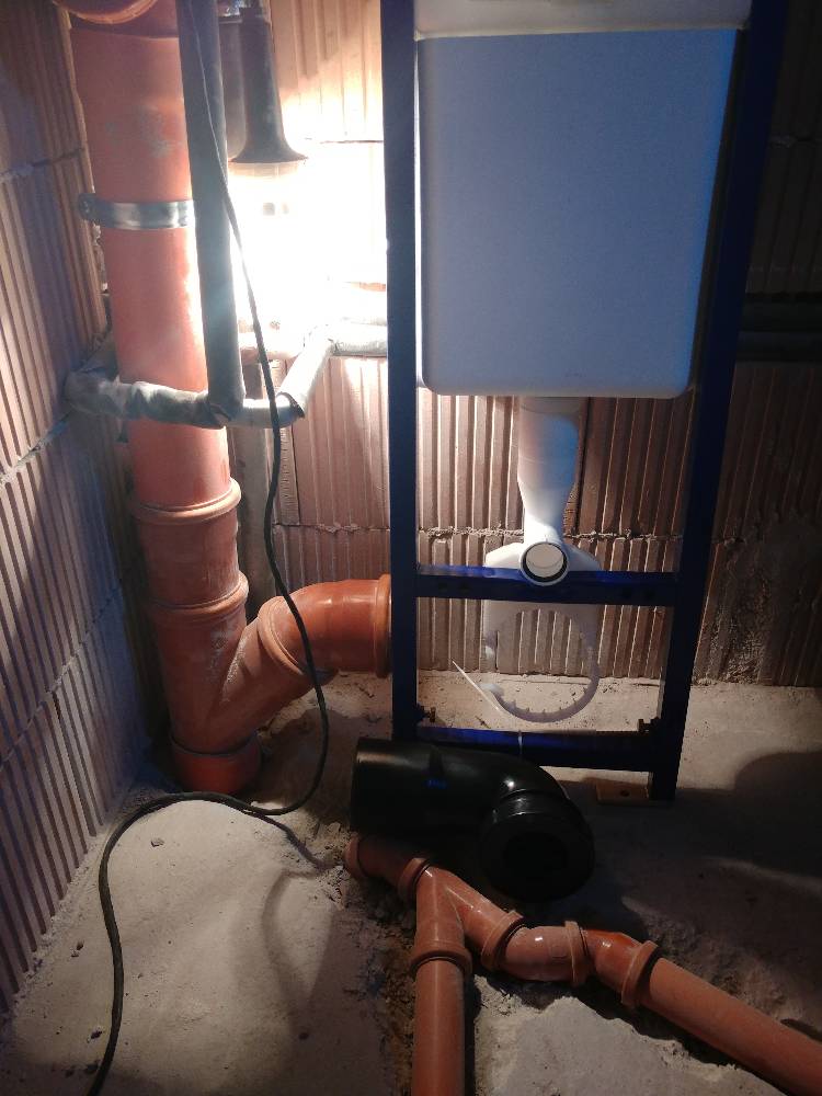

Здравейте, за съжаление след поредния майстор-олигофрен съм принуден да се уча и направя сам и ВиК :-D
В момента структурата е на 35см от лявата стена, а искам да е на 30 максимум. Има ли някакъв безболезнен начин? :?

Колега, може ли да обесниш какво точно те притеснява да бетонираш от долу някоя плака със стърчащ болт и да си хванеш структората за него. Ако ли не, ще трябва и да по разкъртиш малко и да си преместиш канала фи 50

Да, не съм обяснил ясно - самата структура има къде да се захване. Притеснява ме връзката на ф110. Много надясно стърчи оранжевата тръба :-D. Предполагам не е проблем да отрежа черното присъединително коляно на структурата с 5см, но пак не стигат... Как да направя 90 градусовия завой от центъра на структурата до оранжевата ф110 максимално кратък? Някакво гофре мога ли да използвам вместо черното коляно от снимката?

Нямате никакви проблеми.
На мойта структура канала се пада много по-близо от вашия.
Проблема се решава чрез завъртане на отклоненията така, че да паснат на оста на това към структурата и скъсяване на коляното на структурата при нужда.
Преди въртенето на отклоненията сложете с една спринцовка по малко веро на горната и долната снадка, така става по-лесно.
Но това важи, ако не са лепени, но най вероятно не са.
Гофре не ви препоръчвам да слагате, защото пречат на доброто сифониране на чинията при пускането на водата.

Благодаря за идеята! От черното коляно/дъга, обаче, мога да отрежа най-много 5см, защото после вече не е ф110, а по-малко. Освен да завъртя У-тката и после с дъги да се опитам да направя задно присъединяване :?

Структурата не е настроена по височина, може и да стане с дъга 15 или 30 гр.
Ако не, разклонителя 110(тройника) да се свали надолу и тогава сигурно ще стане.

Да, като гледам Утката трябва да се завърти за да се прикара отклонението по-близо до структурата.
От тук вече и с това коляно на 45 градуса може и да станат нещата.

Благодаря за съветите! Утре ще си поиграя. Гледам, че ф50 тръбите, там където са разширявани, не ги е залепил - трябва предполагам? Някои са и поовъглени, а уж имаше пистолет за горещ въздух... Да ги сменям ли овъглените? Сифоните не е ли добре да завършват с две дъги, за да може да се регулират после от фаянсаджията? Той ги бучнал директно в правата тръба :toimonster:. Има ли наистина майстори, които да вършат читаво работа без да им висиш постоянно на главата?

Те с такова и с дъги.
