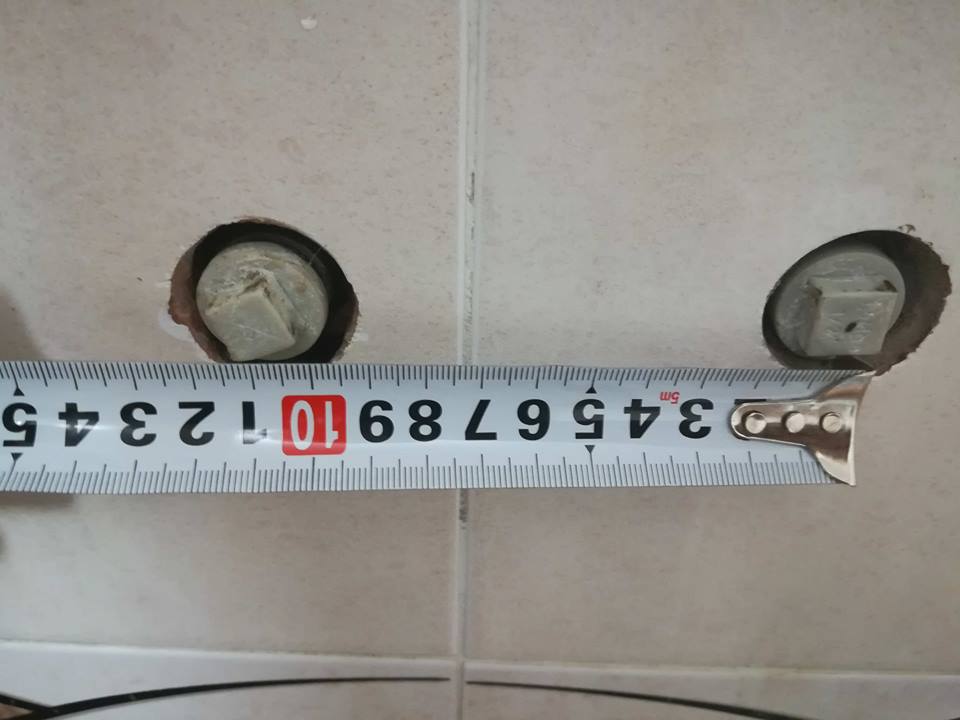

Започнах ремонт в новозакупено жилище и стигнах до банята. Имаше хидромасажен панел, който махнах и реших да сложа нормален смесител. Та проблема е, че изводите от стената са на 11см от център до център, а смесителя е 15 и с ексцентриците слизам до 13см. Питах в магазините за друг смесител, но всички са по толкова или аз не намирам. Има ли някакъв начин за монтаж без да къртя и преправям ВиК.Изображение
Благодаря предварително.
Благодаря, явно има такива по-големи ексцентрици. Ще потърся из тукашните магазини, ако не намеря ще поръчам.

iliya_i - майстор
Аз ги намирам само в olx, bazar.bg и много руски сайтове. Тук май като нови не се предлагат. Та огледай вехтошарниците.
jekasus - майстор
Предлагат се.
Но тези от Базара много добре изглеждат.
