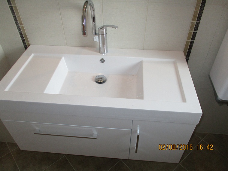

Имам питане относно монтажа на висящ PVC шкаф за баня. Необходимо ли е да се слага силикон на границата между страничните му стенички и плочките на банята, понеже се получава малка фугичка между плочките и стените на шкафчето? Сега съм сложил силикон само на границата между мивката(отгоре и отстрани) и плочките. Интересното при монтажа беше, че фирмата-производител в упътването за монтаж беше подчертала да не се използват монтажните отвори на мивката, а само четирите дупки на шкафчето, ама при мен бяха само две :(
Така, че ползвах и отворите на мивката при монтажа, за да стане по-здраво. Мисля, че не съм сбъркал?

Абе, няма книга в , която да пише дали е необходимо или не ама ако искаш сложи.Ако пък не искаш не слагай. :lol: :lol: :lol:
Аз слагам за да не ми се обаждат да ми мрънкат, че се мърда и т.н.
jdg - напреднал
То не е заради мърдането, но да не подлизва вода зад него като се мият плочките. Ама, като знам какъв съм "майстор" със силикона, може би е по-добре да не слагам :?

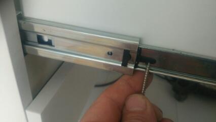

jekasus - майстор
Вътре в шкафа трябва да имаш метални ъглови планки, просто са спестили отворите.
vgeorgiev - специалист
jekasus написа:
Ще проверя. Опитах се да извадя чекмеджетата, но не успях да разбера как ...
jekasus - майстор
Ако са със странични водачи, мърдаш тия лостчета надолу или нагоре. Така освобождаваш чекмеджето.
Ако с долни водачи, имат си видии.
