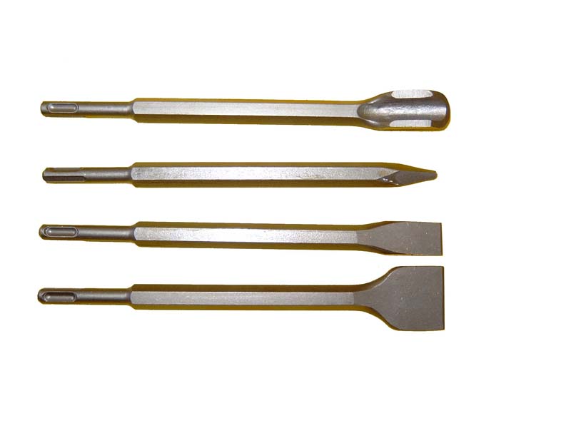

свалям старите плочки на банята с длето и чук,някой падат без проблем, но други не.как да продължа свалянето, с какъв инструмент става най-лесно
velsi - Почетен майстор
С перфоратор и длето тип "лопатка". Не знам така ли се казва, но е широко длето. Последното (най-отдолу) на снимката:
