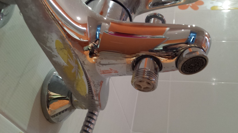

Тази "екстра" убийствено ме дразни, когато спреш водата, да превключва на долния чучур. Понякога и ако по-рязко намалиш струята, отново реагира. Та питам как да разглобя смесителя, за да изкормя недоразумението. Те всъщност са 2 смесителя,предполагам са подобни карантиите, единия беше Космополитън, другия не помня.

На бутона за превключване му подложи нещо, да не може да пада надолу. Може и с клечка за зъби да го заклиниш.
Щото ако го изкормиш, може да се наложи да клякаш под чучура за да се изкъпеш :-D

И моят е подпрян с изрязано подходящо парче мека тръбичка,по-лесно от това да го напаравиш пак да работи няма на къде,просто махаш подложката и ...готово !

Аз съм набелязал една PEX тръба за в краен случай, но ми се иска да го отворя, ако може нещо по-така да измисля.
Andri01 - майстор
По спомен / преди години оправях такова чудо/ : маха се цедката от долу и от там се развива.
radius - майстор
Честно казано и аз до този извод стигнах и я подръпнах с едни клещи, опитах се и да я завъртя, но не мръдна. Което е нормално с оглед силно варовитата вода, обаче не посмях много да напъвам. Не си личи дали е набита или е с резба.
Andri01 - майстор
Набита е.Увий с парцал цялата игра и периодически сипвай по малко оцет-може да проникне по стержена на долу.

А като вдигнеш и врътнеш бутона :?:

Номера минава на видимските, ама от Грьое да не са прости :axe:
