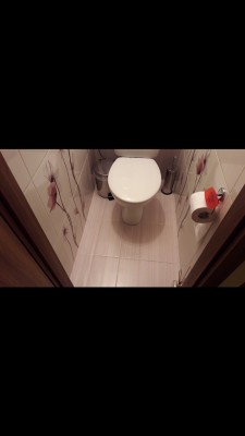

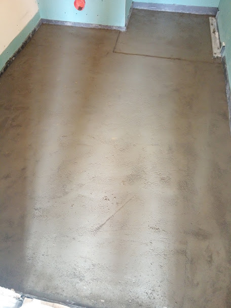

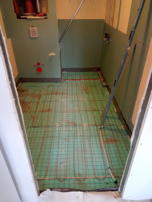

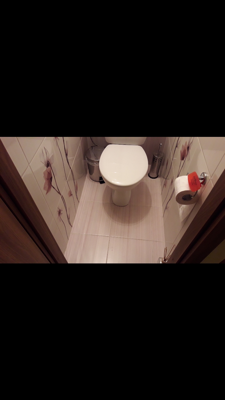

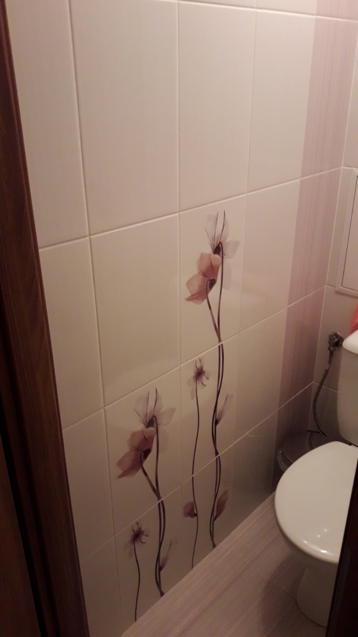

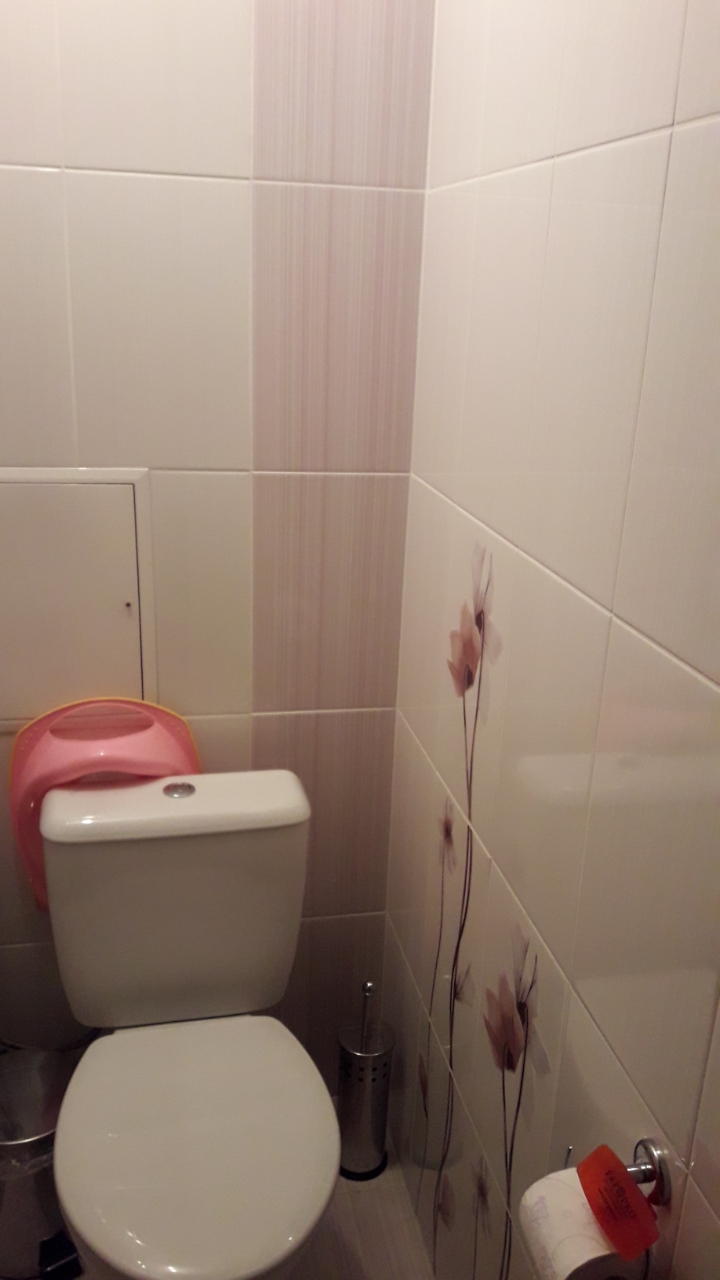

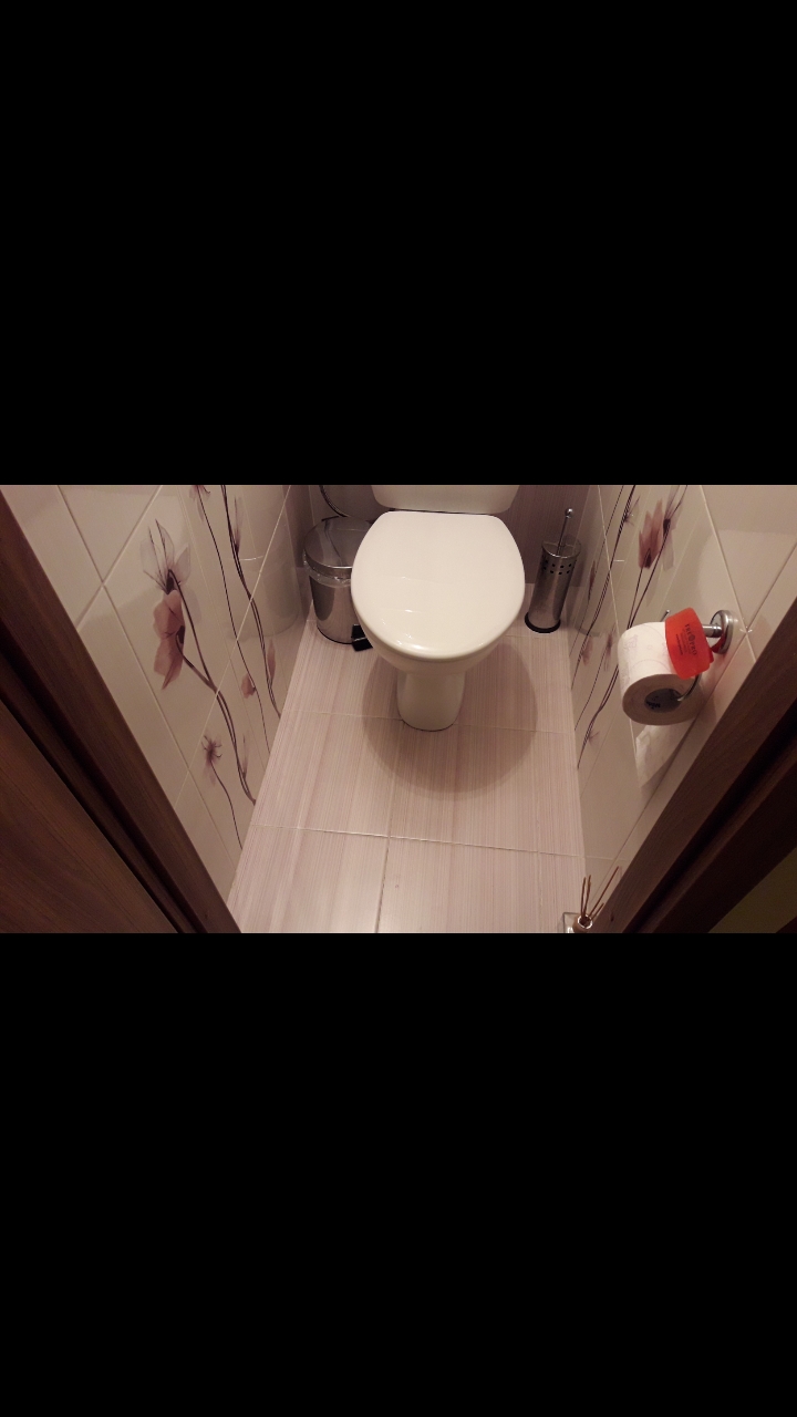

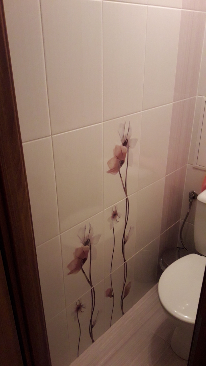

Прилагам няколко снимки от последното занимание на главния изпълнител на ремонта :-D
Не си баш лаик.

Не си баш лаик.
Неволята учи, като не можеш да случиш на майстор и виждаш как даваш пари на някой, който само претупва нещата ... по-добре сам със старание и желание
