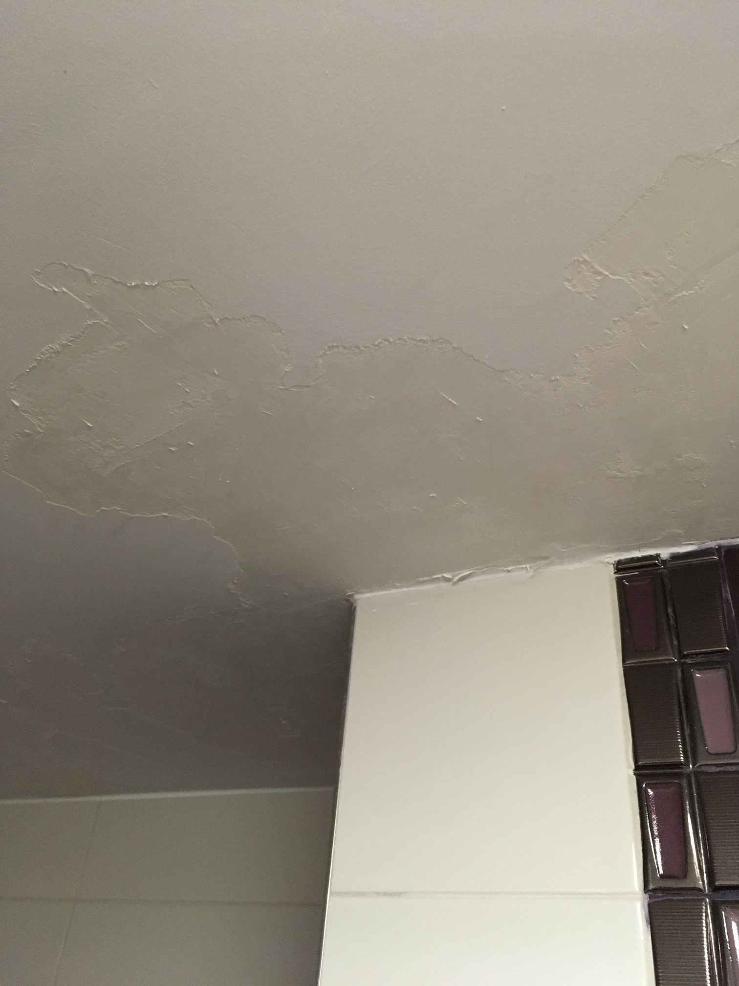

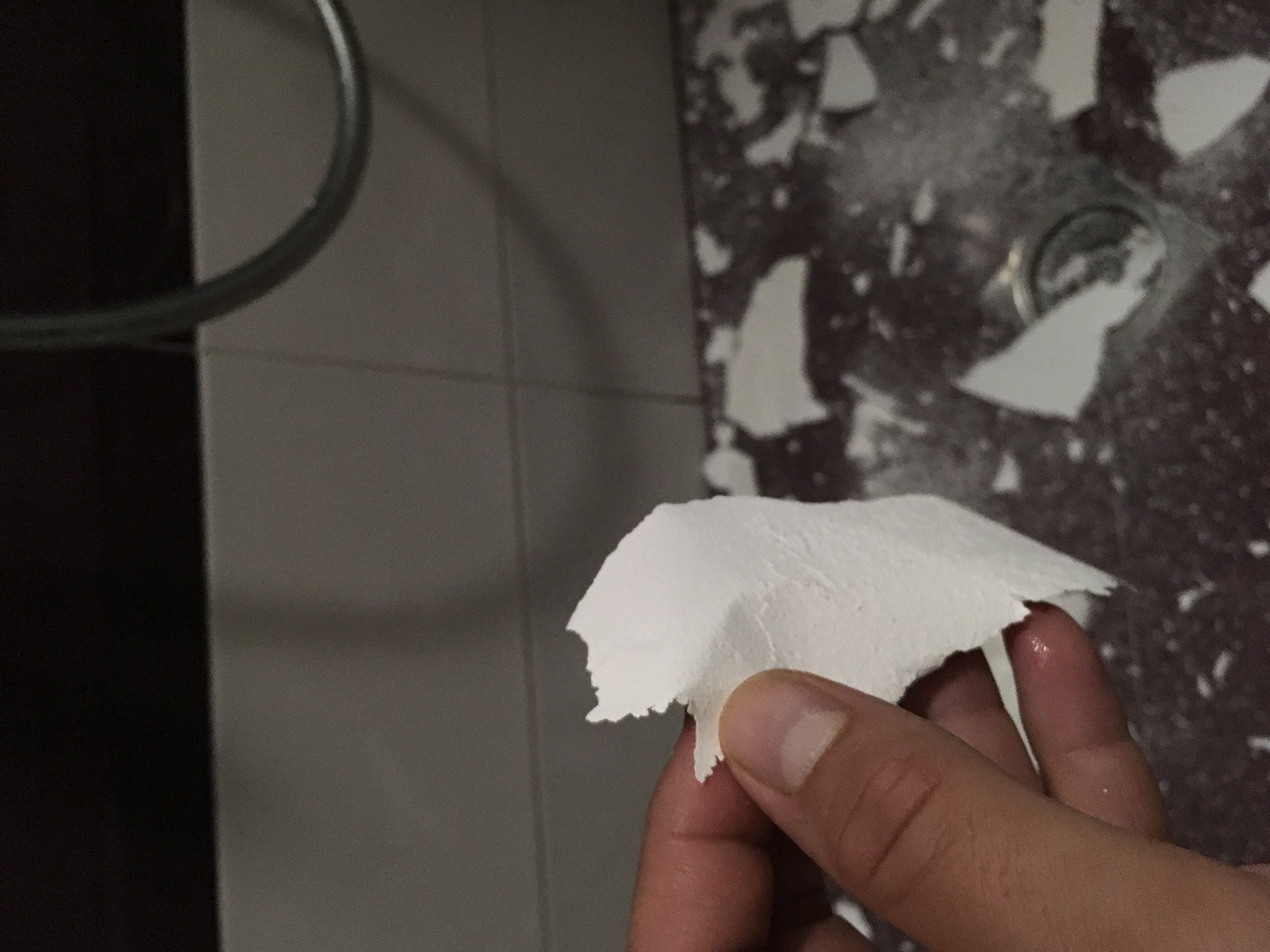

Здравейте, от известно време тавана в банята започна да подпухва и се получиха цепнатини. Първо помислих, че е напукала мазилката, но днес след като го разчоплих с шпаклата се оказа, че май е само боя. Прилагам снимки ако някой може да ми каже какво точно е и как да процедирам в тази ситуация- олющените места да се замажат с фина мазилка, да поизшкуря краищата и да боядисам или само боя. Моля за съвети

Тоя слой дето се е отлюпил ми мяза на шийтрок и определено не става за баня.. Аз бих го олющил на цяло до здрава основа за да го мина с фина циментова бяла шпакловка и някаква специална боя за баня, но може и без боя, ако е достатъчно фина и бяла шпакловката..
chapara
- Мнения: 10062
пон май 06, 2019 9:11 pmmitajlako написа:Махаш всичко слабо, после се грундира с
Ако е с това, трябва ли да махна останалата част от боята или каквото е там или нанеса само на олющеното петно ?
https://baumit.bg/produkt/3750/baumit-uniprimer
и после
https://baumit.bg/produkt/3740/baumit-silikattop
