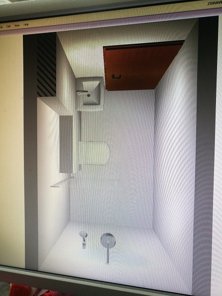

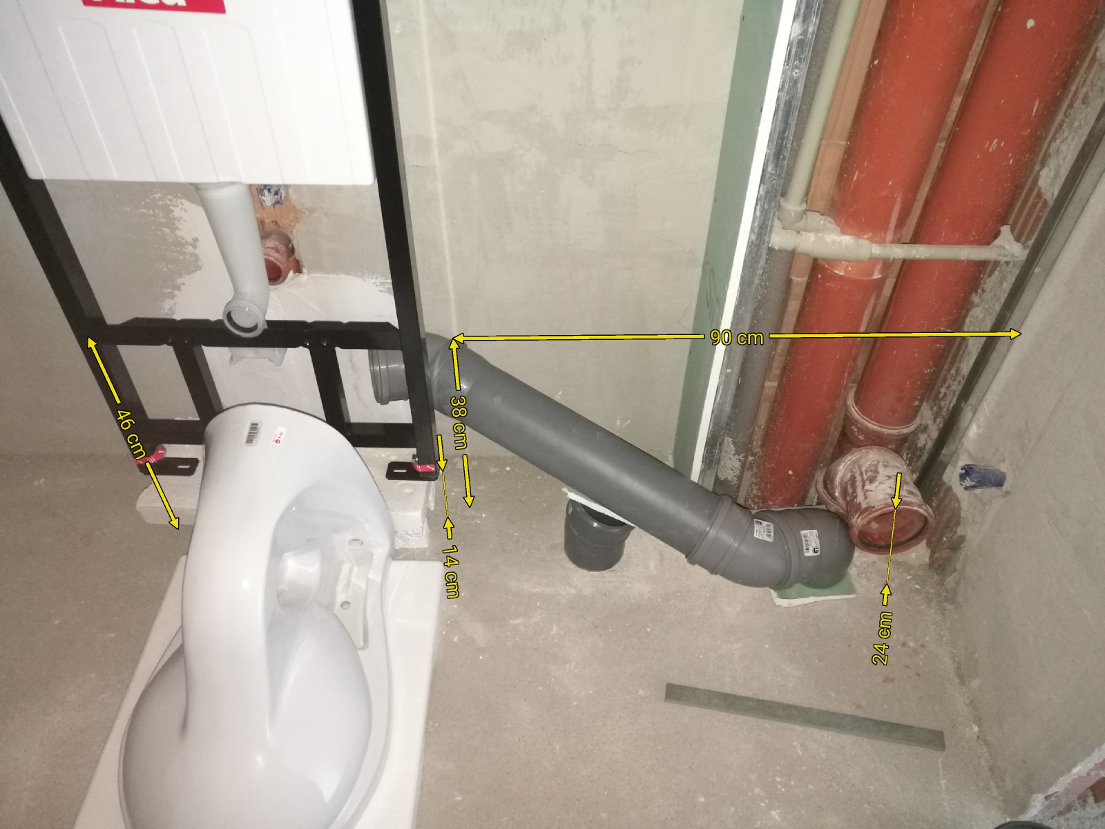

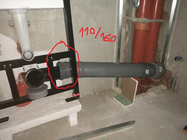

в момента се опитва да реша дилема за разположение на санитария в банята - ново строителство е, но размерите са доста ограничаващи от към възможности. Имам някакъв идеен проект, като се опитвам да спазвам правилото за наклон на канала да е поне 1,5 см на линеен метър (на снимките долу е повече, но нямах подпори да го нагодя за снимка).
Моля за съвет хората с практика, дали такъв монтаж би създал някакви проблеми?
ПП Приемам всякакви съвети, за да запрятам ръкави и почвам, благодаря предварително! :)
Работния проект е това:

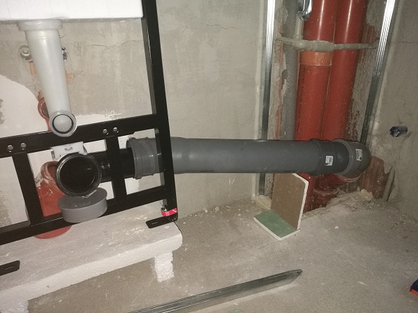

А така стои положението с тръбите и размерите:
https://drive.google.com/file/d/1-OJlW1 ... sp=sharing
https://drive.google.com/file/d/1-U3jSJ ... sp=sharing
jekasus - майстор
За айфонаджии :-D -
Сега по същество-
Мивката е добре,
Направи си ниша над вградена структура, така няма да имаш боклук между паравана и куфара на структурата, самия параван ще е по-тесен и ще се закрепи към тънката стеничка на нишата, и вероятно няма да му потрябва горен държач.
Вградения смесител на лявата стена, тоест на тясната стена на душевата зона. Пити от стената не ми харесват, от тавана са по-ефективни заради възможноста да ги разположиш където искаш.
Разгледай тази тема - банята ти е за този вариант - viewtopic.php?f=4&t=30378
resistbody - майстор
И да ти сложат един преход 110/160..
kozl - майстор
съб юли 27, 2019 11:29 pmresistbody написа:
Аз от снимките не можах да се ориентирам защо е този преход :?
Също се чудя защо автора е подлагал стиропор под структурата, като може да регулира височината с краката :?
От снимката с размерите излиза, че чинията ще е на 46+7,5=53,5 см от замазката. Ако извадим дебелината на плочките с лепилото да предположим 2 см. височината на чинията от пода става 51,5 см. За некои това е множко, но след като видях в един апартамент писоар монтиран на такава височина, че на мен ми требе стълба за да го ползвам (щот вече не моа да стрелям нагоре :lol: ), а собственика се хили и вика на мен ми е тамън, а за гостите - столче :lachtot:
За канала така както е на снимките се получава 38-25=13 см и според мен няма проблем.
Също мисля, че може да намалиш височината на положението на структурата.
Що се отнася за предложението на jekasus за понижено ниво под душа, аз подкрепям, но вероятно ще трябва преработка на канал и замазка, за които на снимките няма инфо :?

  • Стиропор под структурата има, защото наредих нещата да добия представа ще може ли да се монтира самата структура там, заради тръбите, или ще трябва да я връщам в магазина и да мисля нещо друго;
  • Височината идва множко сега, но нивото на пода реално ще се вдигне и ще гоня височина на чинията 44-46 см. от пода;
  • За душа и сифони - ако е възможно поставянето на стуктурата така, както е на снимките и наклона на тръбите за канализация е достатъчен, остава да измисля вида, броя и разположението на сифон/ите. Хареса ми много темата с по-ниското ниво на пода в душ зоната и започвам да проучвам как се прави, благодаря;
  • Душа няма да е като снимката, а ще е на стената до тоалетната и няма да е с пита от стената, а или само слушалка или вграден в тавана;
  • Плана не е много точен - куфара на тоалетната ще върви до тавана, с ниша, в която ще сложа рафотве :)
kozl - майстор
Само че тази фасонна част към структурата е с диаметър Ф90 и вероятно PVC-то е Ф110.
А предполагам, че в комплекта на структурата има и преход Ф90 към Ф110.
Конзолата и тръбите само са подредени, за да видя дали ще се получи. Имам преходник към конзолата и ако остане така варианта, ще бъде поставен. Ако имате мнения какво бих могъл да подобря или променя, преди да съм започнал, ще съм безкрайно благодарен! :)
нед юли 28, 2019 7:14 pmkozl написа:
Да, има, при монтаж ще бъде поставен. До като чакам оферта от майстор за банята обаче, ме засърбяха ръцете да наредя малко тръбички и се замислям направо да подхвана нещата сам, а идните дни ще накупя малко профили, да видя как ще се получи стената и гипсокартона :)
