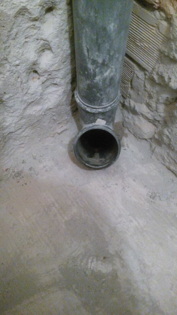

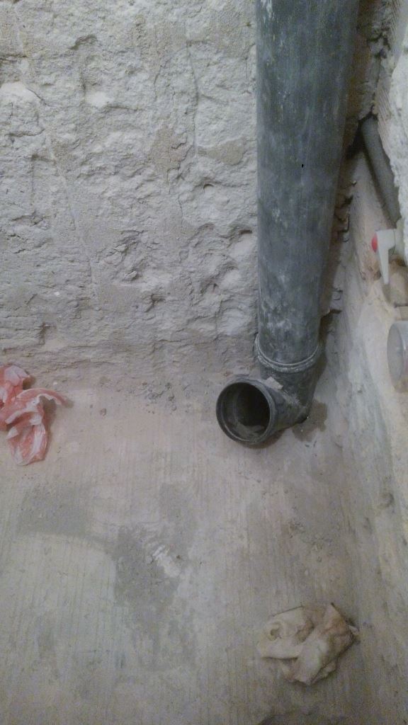

Здравейте. Имам няколко въпроса към Вас.
1. Моля дайте съвет как да ремонтирам ВИК тръбата за мръсния канал.
Искам да тръбата да върви успоредно на стената и да влиза в основната тръба за мръсната вода. В момента е на 45 градуса спрямо стената.Прикачвам снимки
Пробвах до разкъртя пода и за да я завъртя но, не успявам. При крътенето счупих дупка в тръбата и ако къртя още, може би ще я счупя прекалено много.
2.С какво да залепя малката дупка (Около 2 см диаметър).
3. Също да попитам пода е от пясък,цимент,вар около 5-6 см. имаше залепени плочки. Мога ли върху тази повърхност да лепя теракот, някаква допълнителна особенност ?
Махни това счупено коляно, и си монтирай ново. Ако ти е нужно, скъси вертикалната тръба. Аз режа с трионче, майсторите с ъглошлайф.
Лесно е, няма се пуашиш
iliya_i - майстор
1. Купуваш си нова тръба, тройник (с ъгъл дето те кефи - 45 или 67 градуса) и компесаторна муфа.
2. Режеш вертикалната тръба.
3. Вадиш долното и горното парче от тръбата спрямо разреза.
4. Вадиш тройника.
5. Слагаш новия тройник в долната страна с ПВЦ лепило, с посоката на разклонение която желаеш.
6. Слагаш върху тройника компенсационната муфа.
7. Режеш новата тръба по размер от горния тройник до долното уширение на компенсационната муфа, без 7 -8 см.
8. Вадиш компенсационната муфа.
9. Муфираш горния край на тръбата - поне 6-7 см.
10. Тръбата се вкарва в компенсационната муфа до края и долния край на муфата с ПВЦ лепило в тройника.
11. Горния муфиран край на тръбата влиза в горния тройник до муфираната част, с ПВЦ лепило.
