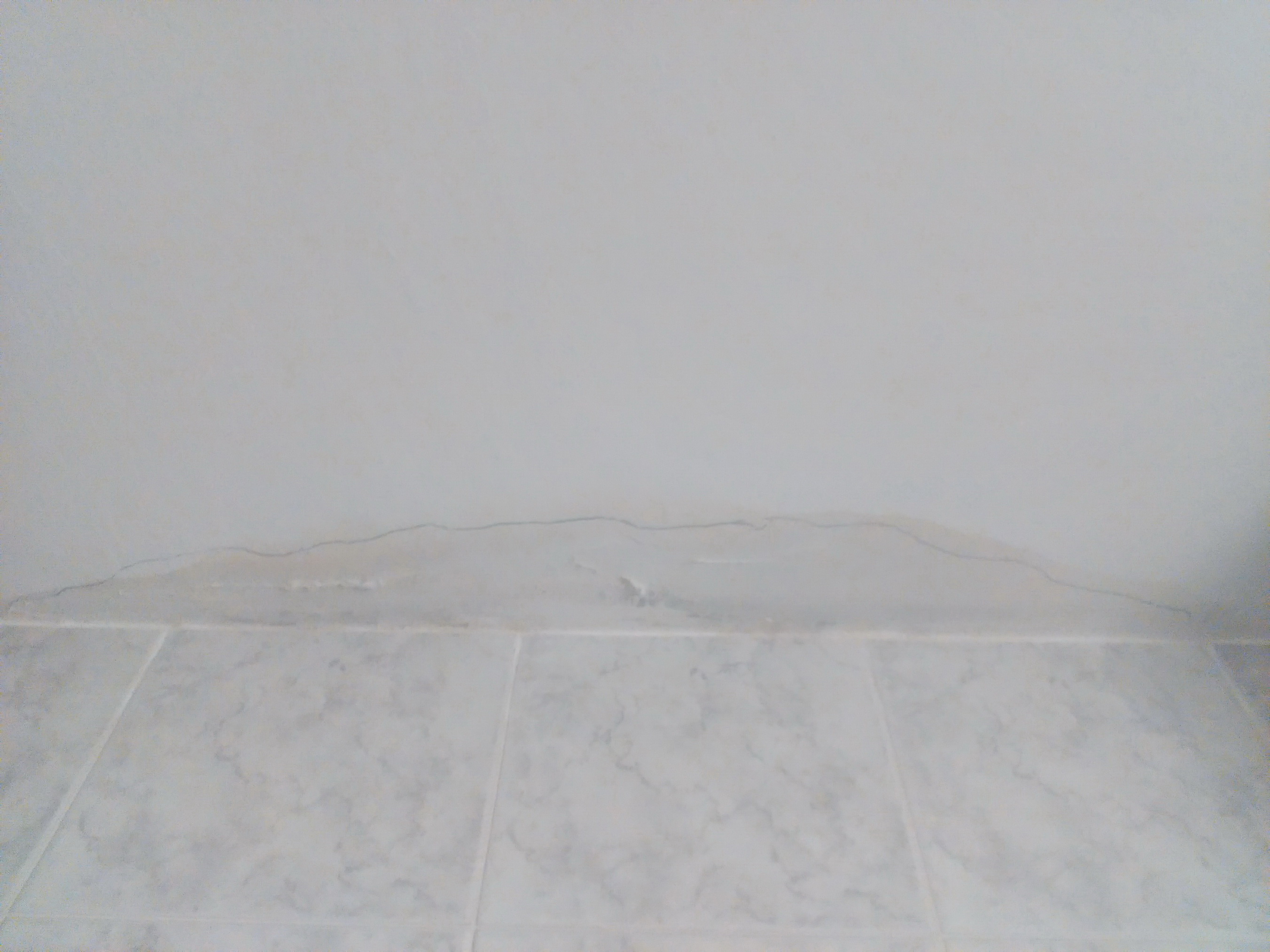

Съседът от долу има петно на ъгъла между тавана и стената. Моята баня е над неговата, проблемната моя стена е обща с баня на съседа до мен. Хронология на събитията:

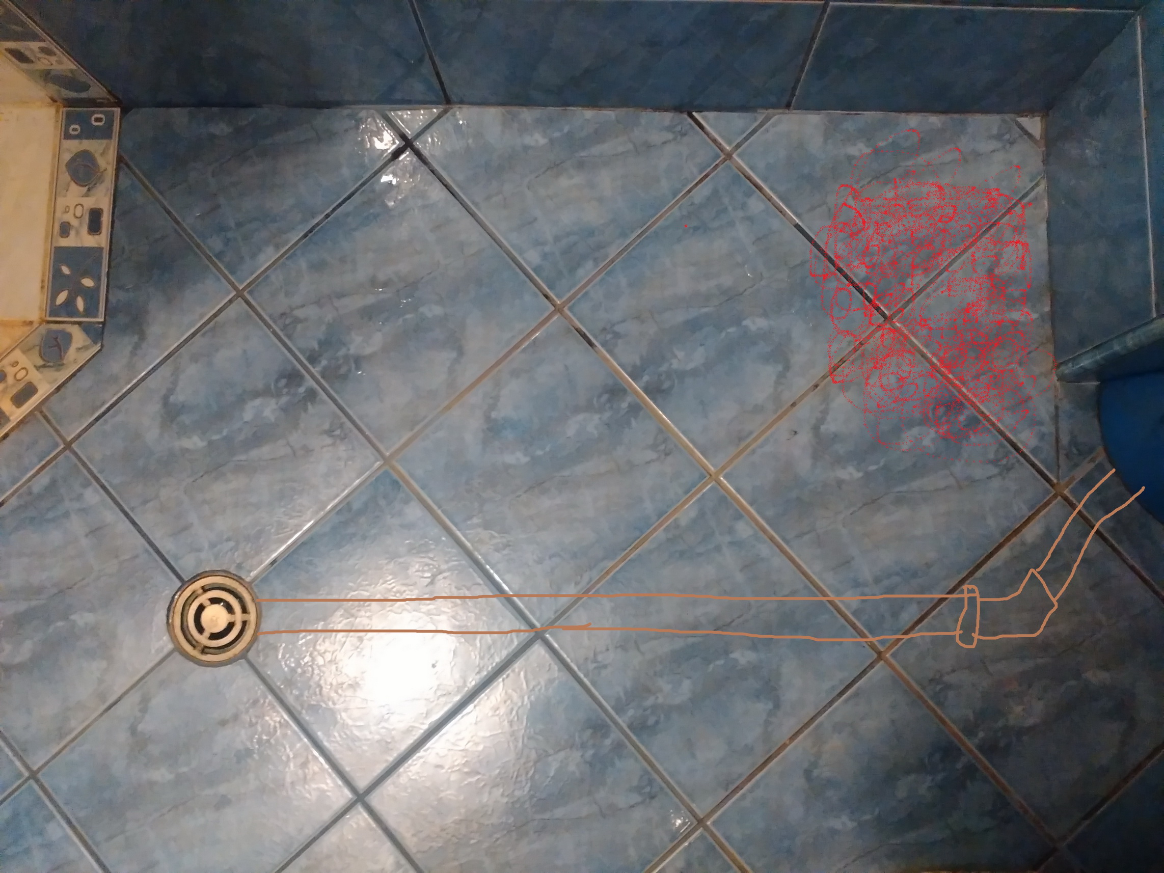

- В неделя ми казаха за теча и аз спрях чистата вода за около 4 часа. Съседа ми каза, че петното намаляло. Пуснах водата. Обадих се на фирма с термокамера за обследване.
- Понеделник вечер дойде човекът с камерата, гледа с нея и мери за влага във фугите - няма / между 10-15% показа/. Резултат, според него нямам теч /не може да се установи/, евентуално нещо "като, че ли" около ъгъла с шахтата.

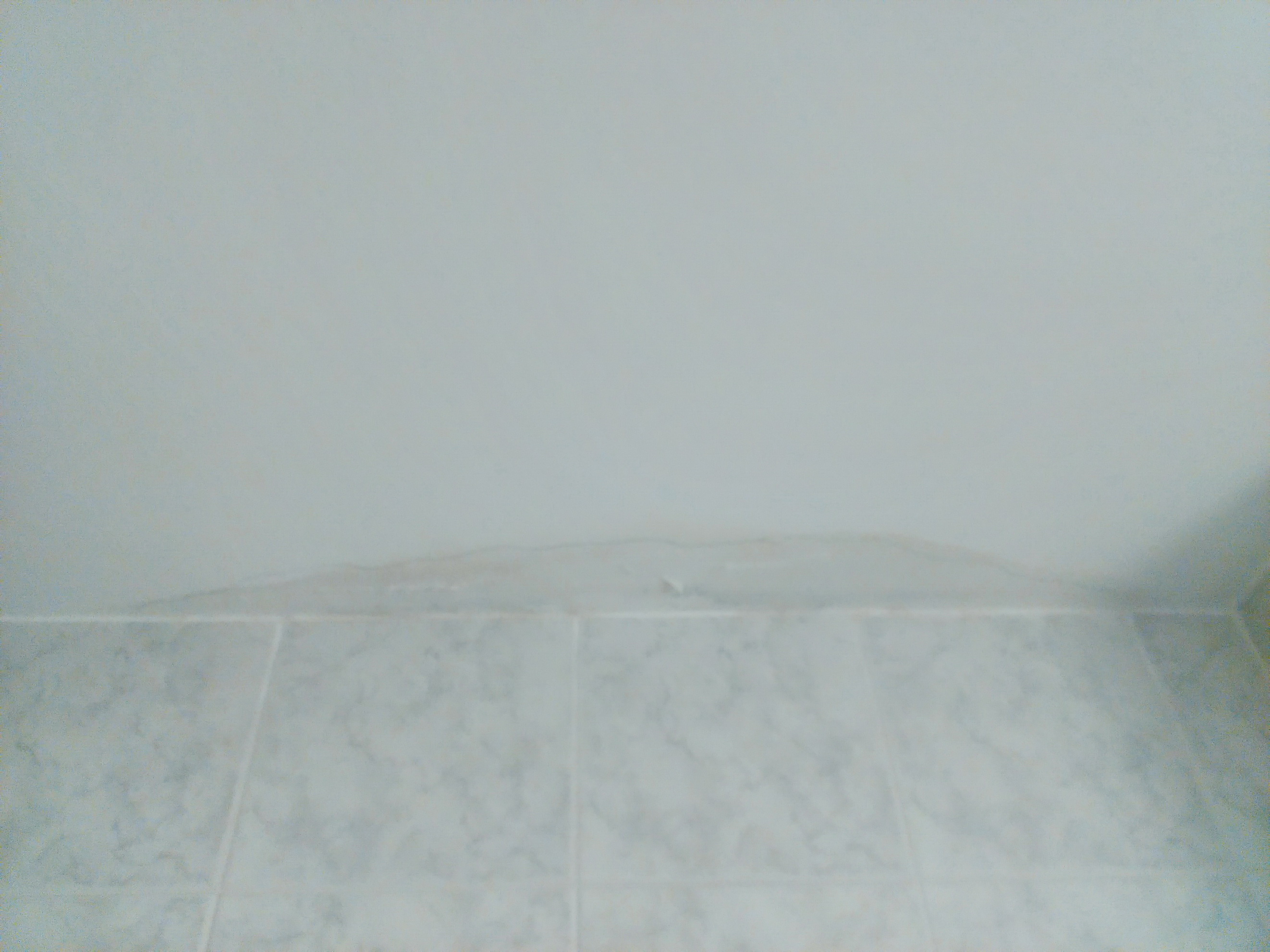

- Вторник, Сряда и Четвъртък, не се къпем тук и не мокрим фугите и подовият сифон. Снимката на петното е от четвъртък.
- Четвъртък вечерта спираме да ползваме и мивката, резултатът - следващите дни.
Според догадки на съседа е подовият сифон, а течът е от мръсна вода.
Според мен - нямам си идея, но с минус 80лв.
Нужна ми е огромна помощ! Не мога и не искам да разбивам на проба-грешка.
По снимките съм нанесъл къде минават тръбите и горе-долу връзките. С червения "спрей" съм отбелязъл къде има "като, че ли нещо".
