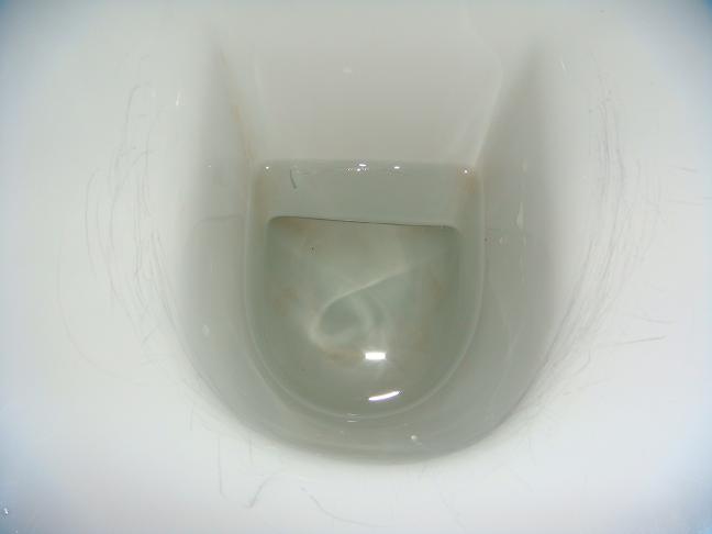

ЗДРАВЕЙТЕ! НЯКОЙ ЗНАЕ ЛИ С КАКВО И КАК СЕ ПОЧИСТВА НАДРАСКАН ФАЯНС? ДРАСКОТИНИТЕ СА ПО ТОАЛЕТНАТА ЧИНИЯ, И СА ОТ АЛУМИНИЕВОТО КАПАКЧЕ НА WC ЧЕТКАТА. КАТО ЧЕ ЛИ ДРАСКОТИНИТЕ СА ОТДЕЛЕНИ ЧАСТИЦИ АЛУМИНИИ, ТЪЙ КАТО ФАЯНСА Е ИЗКЛЮЧИТЕЛНО ТВЪРД МАТЕРИАЛ. ПРИЛАГАМ И СНИМКА. АКО НЯКОЙ ПОМОГНЕ ЩЕ СЪМ МУ МНОГО БЛАГОДАРЕН!

според мен няма оправяне
колкото и да се опитваш да го полираш все ще се вижда

МИСЛИШ ЛИ НАИСТИНА? САМО ДА УТОЧНЯ, ЧЕ САМИЯ ЕМАЙЛ НЕ Е НАРУШЕН, ДРАСКОТИНИТЕ СА КАТО НАЛЕП ВЪРХ НЕГО.

Антонии първо пиши с малки букви и после се сопкай.Аз също мисля , че няма да можеш да ги махнеш тея драскотини.

на мен ми се вижда надраскано
ако не е, няма нужда от кой знае какво мислене
купуваш някакъв препарат и започваш да чистиш

Вероятно някой е оставял метална кофа в кенефа, тя е надрала, даже си личи окръжността.Ако е алуминий-сода каустик до откат докато остатъците от метала в деругите се разложи от содата.Ако е желязо(дъно на цинкова кофа, с олющен цинк) водата ще съсипе метала и с времето и лек абразив като ЦИФ ще се махне видимото.

Дааам алуминия чертае кофти ... Спокойния е прав...
Случвало ми се е на некачествени фаянсови плочки при плъзгането на нивелира при монтажа им да оставя такива черти ... пробвал съм с обратното на плочката и се маха но е зор ... и става ако е от мекия фаянс ...

Ако ти се играе, може да пробваш и с дрелката - слагаш диск кече, шлайф паста и започваш на по-ниски обороти. :)

Нее, не го слушай Еди , ше скапеш ептем седалотоооо!
