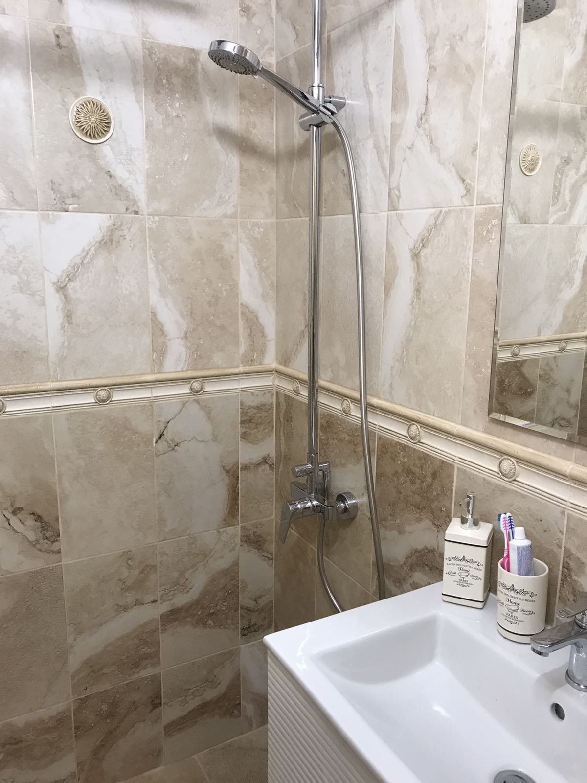

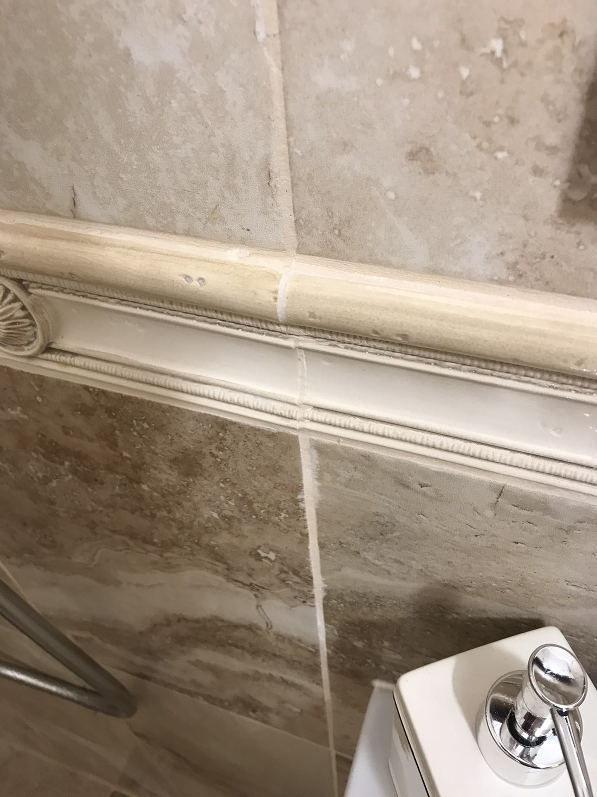

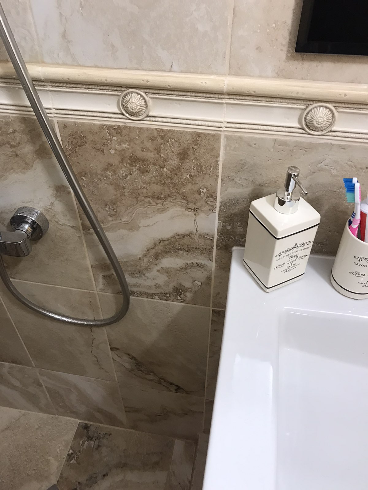

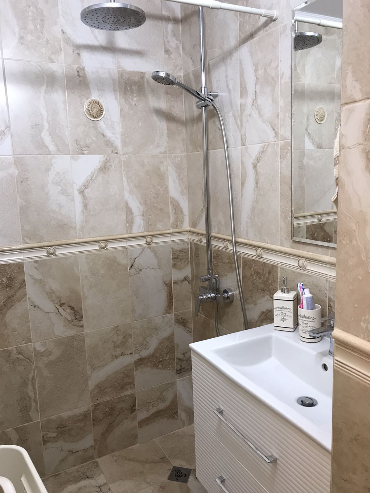

Ако може да ми дадете идея как да сложа стационарен параван в банята между мивката и душа (на земята има перваз), като имам изпъкнали фризове по средата? Моята идея е да махна два, след това да сложа паравана и след това нови фризове. И какъв параван да купя? (с какво захващане)

Зарязва се със ъглошлайфа, където ляга профила за стъклото.
Параван - без профил по късата страна, на единичен държач.

Че защо трябва да е плътно до стената паравана?
Даже има и такива държачи дето го държат на разстояние.

съб фев 22, 2020 7:27 pmjekasus написа:
+1 :supz:, зарязвай.

Antonii написа:
Тогава не виждам смисъла от стъклен параван, завеса ще свърши същата работа...
