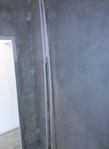

Наскоро започнах основен ремонт на панелен апартамент и сега е ред на банята. Нещата, които ме притесняват в момента относно предстоящия ремонт са следните:
- Тръбите на парното на места са почти плътно залепени до стената и това прави невъзможно лепенето на плочки в тази част. Какви са вариантите за смяна на тръбите или евентуално за раздалечаването им от стената? Има ли вариант да се подменят с нови или е безсмислено и сложно начинание :? ?

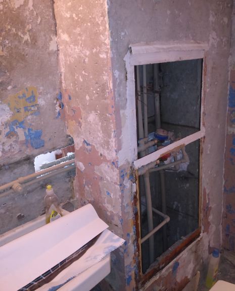

- С какво е най разумно да затвори отвора в куфара, където минават тръбите за вода и канализация? Добър вариант ли е да се зида с итонг и след това да се залепят плочки, като се остави само отвор за ревизия към водомерите и крановете? Дебелината на панела там е 6см.
Прилагам снимки за по-детайлна информация.

kozl - майстор
Преплетен случай на отоплително тяло и общи части.
Т.е. това се брои за отоплителното тяло на банята ти и същевременно е обща част, защото се ползва за други апартаменти за техни бани.
Варианти:
1. Всички по вертикалата се отказват от тези тръби и те се затапват и изрязват. Баните остават без отопление.
2. Скриваш тръбите в "куфар" или удебеляваш стената с толкова, колкото да влязат тръбите в нея.
3. Оставт си така грозните тръби. Подмяната на тръбите изисква рядко срещани специалисти. И немам идея с какво да ги подмениш та да е трайно и да не е грозно и да върши нещо като отопление и то не само за твоя баня.
brick - специалист
Щранг-лира им викат на такива тръби и в месечните фактури ги включват като постоянно работещо на макс отоплително тяло. Ако в жилището няма постоянно хора е неприятно, защото не позволяват икономия.
По принцип е възможно да се смени и само отрязъка, който минава през вашата баня с нови тръби (може и с един размер по-широки), но трябва да го прави квалифициран заварчик, след отоплителния сезон при източена инсталация. Заваряването на място е трудно заради близостта до стената, виждал съм да го правят със закривен електрод.
Най-добре ще е ако убедите съседите за смяна на целия щранг отгоре додолу, ама едва ли.

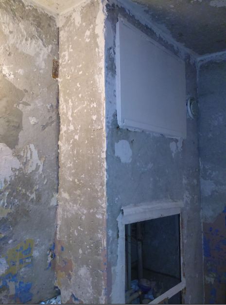

chapara - майстор
Тръбите вече са за смяна, вероятността им за изгниване в пода и тавана е 90%. Трябва да се сменят от горе и от долу при комшиите с направа на резби, разбира се след изпразване на инсталацията, и подмяна с тръба с алуминиева вложка. При подмяната може да се сложата разклонения за монтаж на лира-сушилка. След това могат вертикалите да се взидат в итонг. Зидането на отвора в куфара е красиво и нефункционално, има си перфектни капаци точно за тази цел, а и ако се наложи ремонт няма да се кърти

Petar_32 - помощник
съб апр 18, 2020 11:35 ambrick написа:
Точно това е идеята, ако може да се сменят и заварят нови тръби в близост до пода и тавана и/или да се добави евентуално лира за баня. В тези два участъци (пода и тавана) тръбите имат 3-4 см. отстояние от стената, но незнам дали е достатъчно за да се заварят качествено нови тръби. Има ли вариант да се направи тест за качеството на заварката след това за да няма неприятни изненади :shock: ? Знаете ли за някакви фирми, които извършват подобна дейност в София?

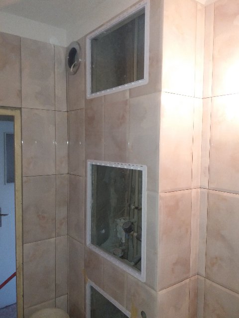

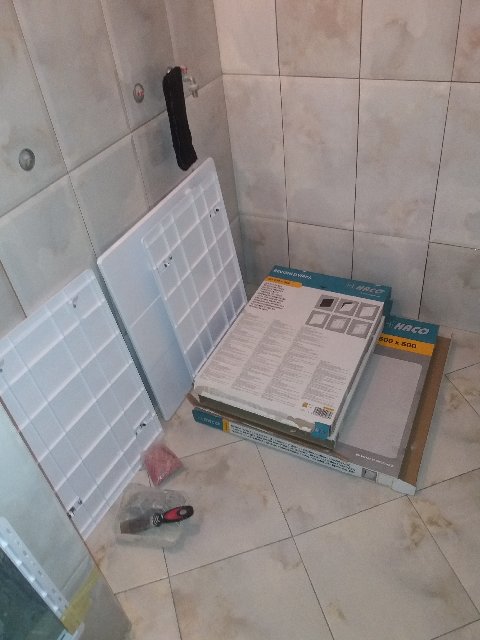

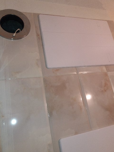

Petar_32 - помощник
съб апр 18, 2020 1:49 pmchapara написа:
Разглеждах подобни капаци, но не открих нещо подходящо, което да изглежда добре. Къде предлагат такива, като тези от снимките да ги разгледам по-подробно?
