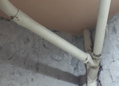

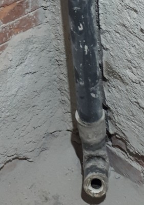

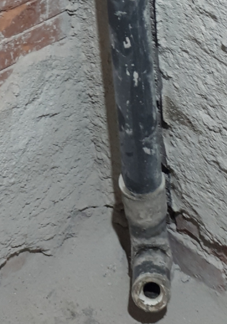

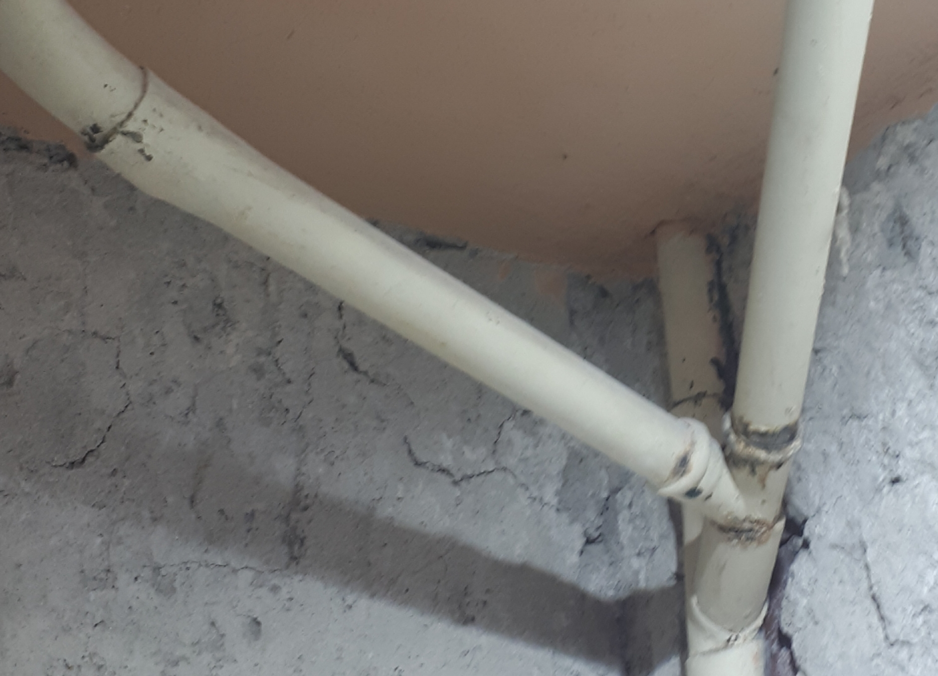

Изникна ми следния проблем
Вертикалната тръба е ф63 и срещам трудност да намеря такъв размер тръба . Питането ми е дали все още се произвеждат такъв размер тръби и дали има разклонения към ф50?
Ако не идея за преправяне . Проблема е че от тавана тръбите ми висят на 40см ,а долу разклонението трябва да завърти на ляво то и не е фабрично разклонение а е тръба срязана разширена към която е залепена друга.
