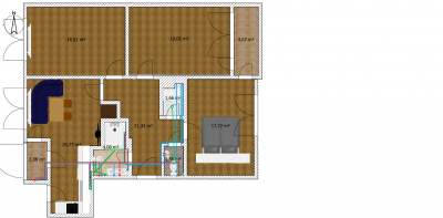

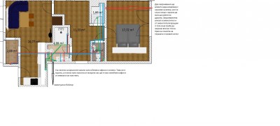

пон май 04, 2020 10:20 pmjekasus написа: Тоя килер /1.66м2/ ще дигне доста замазката в апартамента.Ами килера(което е мокро помещение) си имаше тръба ф50 по същи наячин пусната, вярно наклона беше нищожен но ще опитам да го направя поне 1 см на метър. Това достатъчно ли ще е? Водата която ще се стича по тая тръба ще бъде от пералнята и от омекотителя когато се регенерира.
Останалото е добре.
Бойлера в банята...
Ниша в кафявото над душа - какво е ?
А кафявото над душа се пада в трапезарията и ще е един доста дълбок шкаф- нямам друга идея за това пространство, а бойлера е отбелязан с стрелка.
Благодаря за отговара.

Jacob87 написа: А кафявото над душа се пада в трапезарията и ще е един доста дълбок шкаф- нямам друга идея за това пространство,Пералня, бойлер и омекотител., Ако влезе пералнята там, значи бойлер и омекотител също ще влязат.
Идеално близко е до банята, щото и трите си искат канализация.
Килера да си остане килер.
Не са ми ясни размерите, но в тоя малък апартамент кухнята/от голяма файда няма/ бих сложил в тоя голям коридор, мивката на гърба на кафявото. Там където е сега кухнята, нова стена и врата за малка спалня за гости или когато не си добре дошъл в спалнята
Само предполагам

вт май 05, 2020 6:48 pmjekasus написа:Моя грешка, че съм изрязал снимката, той апартамента има още 2 спали.Jacob87 написа: А кафявото над душа се пада в трапезарията и ще е един доста дълбок шкаф- нямам друга идея за това пространство,Пералня, бойлер и омекотител., Ако влезе пералнята там, значи бойлер и омекотител също ще влязат.
Само предполагам
