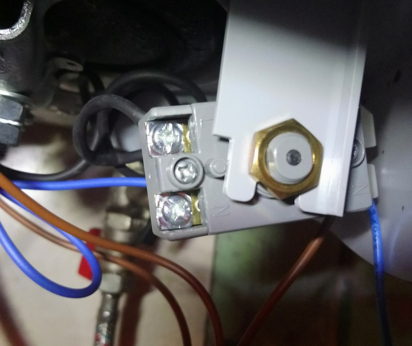

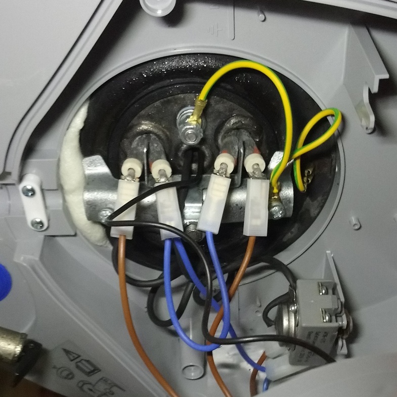

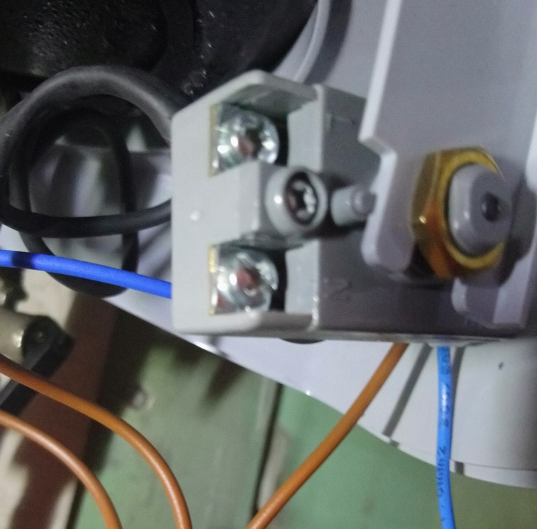

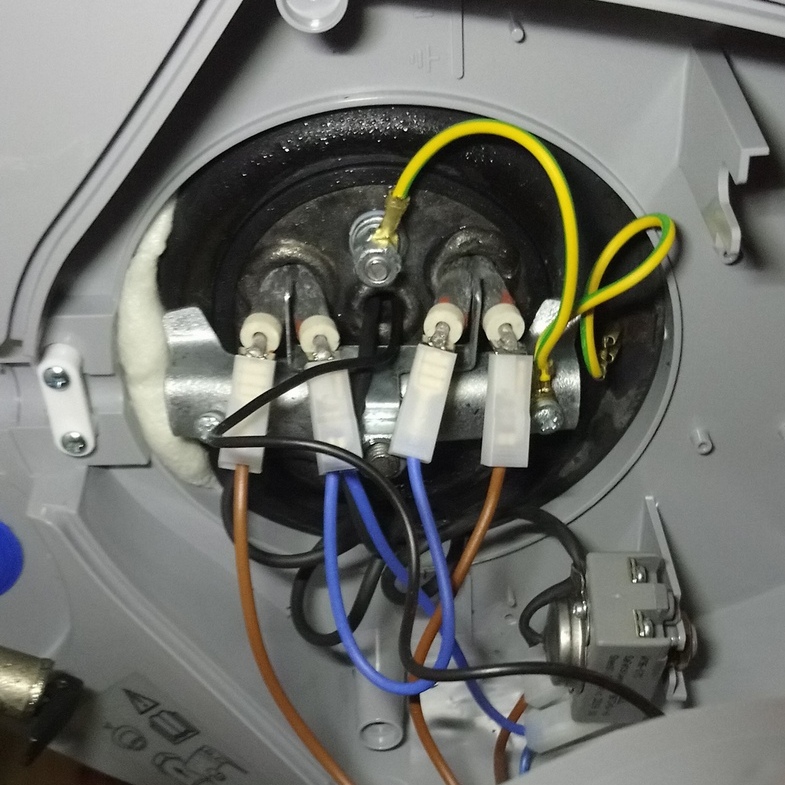

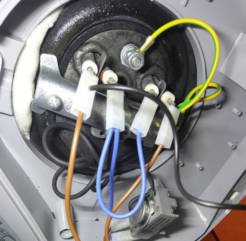

купих си бойлер Елдом Еврика 50 литра и се опитах да го инсталирам сам. С водата се справих, с тока - не. Очаквах, че вътре в самата кутия ще има ясно обозначени места - тука свържете фазата, тука нулата, тука заземяването, но такива няма.
Вижте на снимките каква е структурата на електрическата част, и ако някой може да обясни коя жичка къде трябва да отиде? Иначе трябва да викам майстор!

Горе -фаза, долу - нула. За по-лесно - кафяво е фаза, синьо е нула

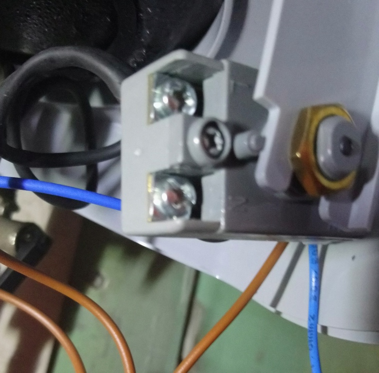

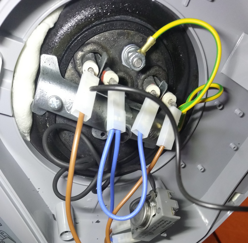

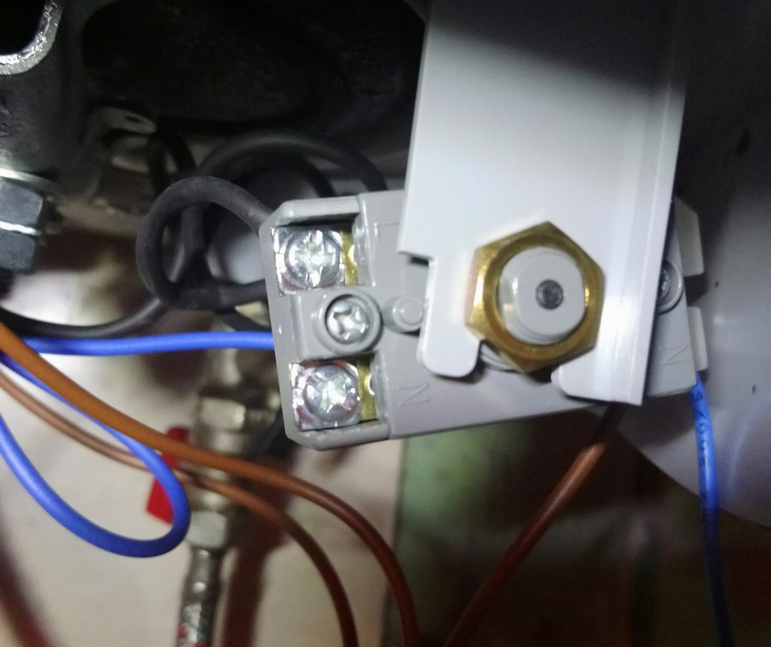

Допълнение: ето къде били фазата и нулата, предполагам, че тука трябва да свържа съответните жички на кабела.

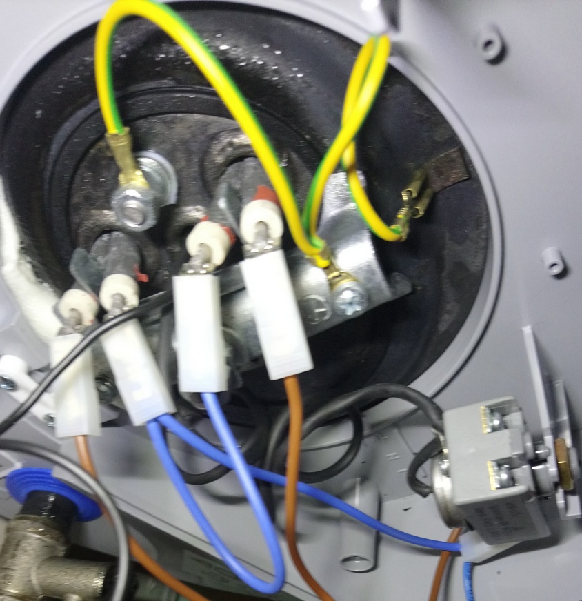

Остава въпроса за заземяването - сигурно на металната скоба, където има знак заземяване. Проблема е, че са два, има ли значение на кой ще я закача?

Фаза L и нула N, трябва да има на крайната защита.
Дясно долу, на снимката-виждат се болтовете . Има гайка - трябва леко да я развиеш за да се смъкне надолу цялата и да завиеш спокойно фаза и нула.
Заземяването към жълтозелените кабели. - Даже за 3 възможни точки. Отляво , отдясно при другите 2 и на гайката - все едно да е здраво стегнато.
Ако нямаш трети проводник - нулата към жълтозелените първо без да я прекъсваш и после на нулата на защитата.

Благодаря, abcdefghijklmnopqrstuvwxz и sokolov.91, това ми трябваше!

Орлов объркал си местата на Lи N.

чет май 14, 2020 10:09 pmkrasi92 написа:
Не, не съм! Не, че има значение, ама не не съм!
Тия дето са пускали жиците са объркали надписите и цветовете. На синя е 0, а на кофява е фаза. Ясно се вижда на авторската снимка кой цвят къде е и аз кое съм оградил. И пак казвам - няма значение, ама щом държиш...
