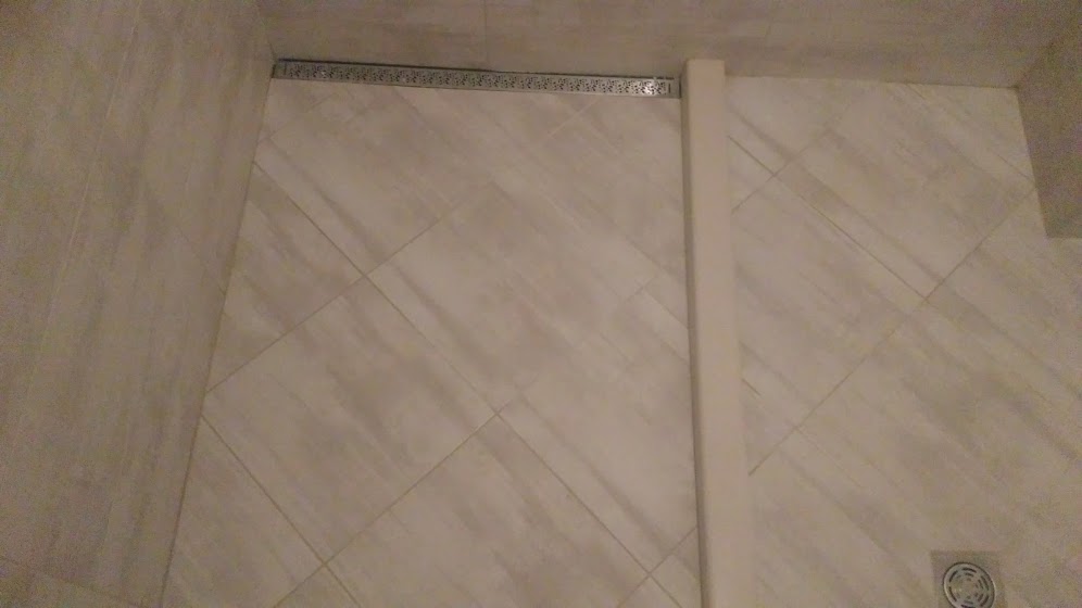

Привет на всички знаещи и можещи! Намеренията да правим ремонт на банята прераснаха в решения, които започнахме да изпълняваме. От време на време се сблъскваме с въпроси и казуси, за които ни трябва и компетентно мнение на знаещи, а и препатили. В случая дилемата е с избор на праг, който да отдели мократа зона на душа от останалата част на помещението. Праг, който ще е около 1,7м дълъг и, върху който неподвижно ще бъде закрепен параван от 8мм стъкло. Та питането ни е от какво да бъде този праг. Да бъде иззидан с тухлички и облицован с плочки, да бъде от парче мрамор с цвят близък до този на пода, или да бъде от полимер мрамор с цвят като подовите плочки. :? Ще бъда много благодарен на всички, изказали своето мнение и помогнали да вземем правилното за нас решение! Приятен и спорен ден!
naB4o - специалист

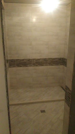

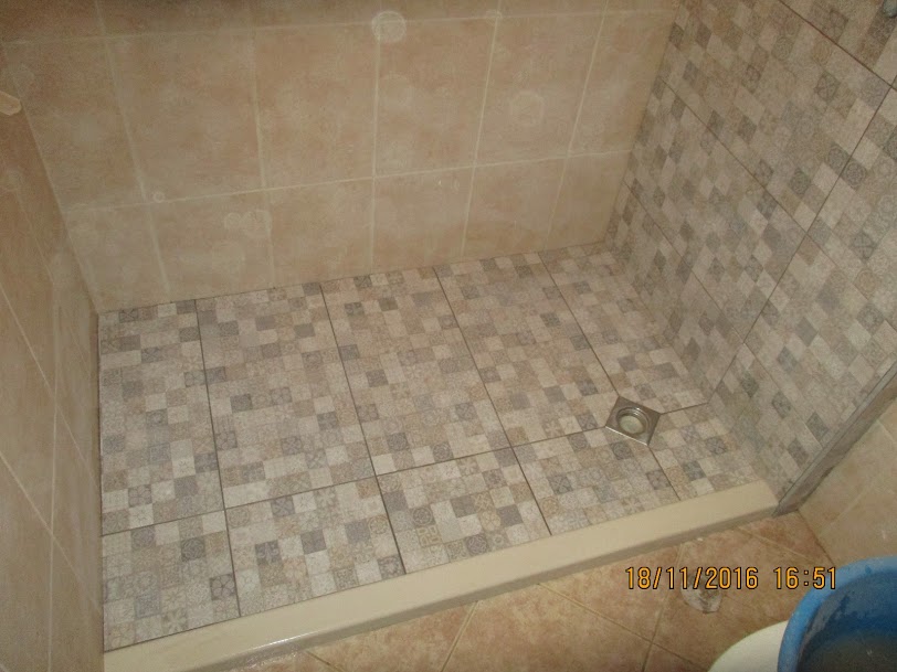

Въпрос на вкус. Аз съм трета година с полимерен с цвят по избор на жената. Играчката беше за майстора да го напасне, понеже двете части които свързва (мокра и суха да ги наречем) са с различни наклони. И беше играчка да се прецизира. Като го ряза имаше много прахоляк.
Другия вариант, който имах беше от подовите плочки да се облече иззидано прагче.
За мрамор, не знам как ще направиш сам наклоните от към пода. Ако вземеш едно парче и го пльоснеш на пода и после пълниш под него и фигураш, не знам дали ще ти хареса резултата.
jekasus - майстор
Само полимермрамор, праг от плочки е минало-забравено.
