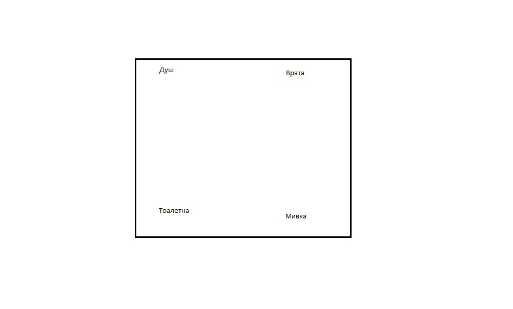

След като майсторът ни залепи плочките и фугира банята, пуснахме душа и водата тръгна към коридора, вместо към сифона #-o
При което майсторът заяви, че няма да я оправя и изчезна.
Банята е 170 на 175 см, качала съм разположението в прикачения файл.
Според мъжът ми може би е наша грешката, тъй като разположихме душа на 60 см от вратата и предлага да слагаме стъклена преграда.Неговата теза е, че стуята от душа е силна и сифона може би не смогва да поеме водата.
Според мен ако се изкъртят плочките и се даде по-голям наклон (майсторът каза, че за такава малка баня се дава 1 градус наклон, но не съм сигурна дали и толкова има) водата ще се оттича към линейния сифон, който е разположен плътно до стената под душа.
Въпросът ми е някой разполагал ли е толкова близо душ до врата на банята и да няма проблем? Банята ни е малка и не ми се иска да слагаме стъкло.

Нарисувайте и къде е сифонът. И нормален или линеен сифон? Може би някоя снимка би помогнала.

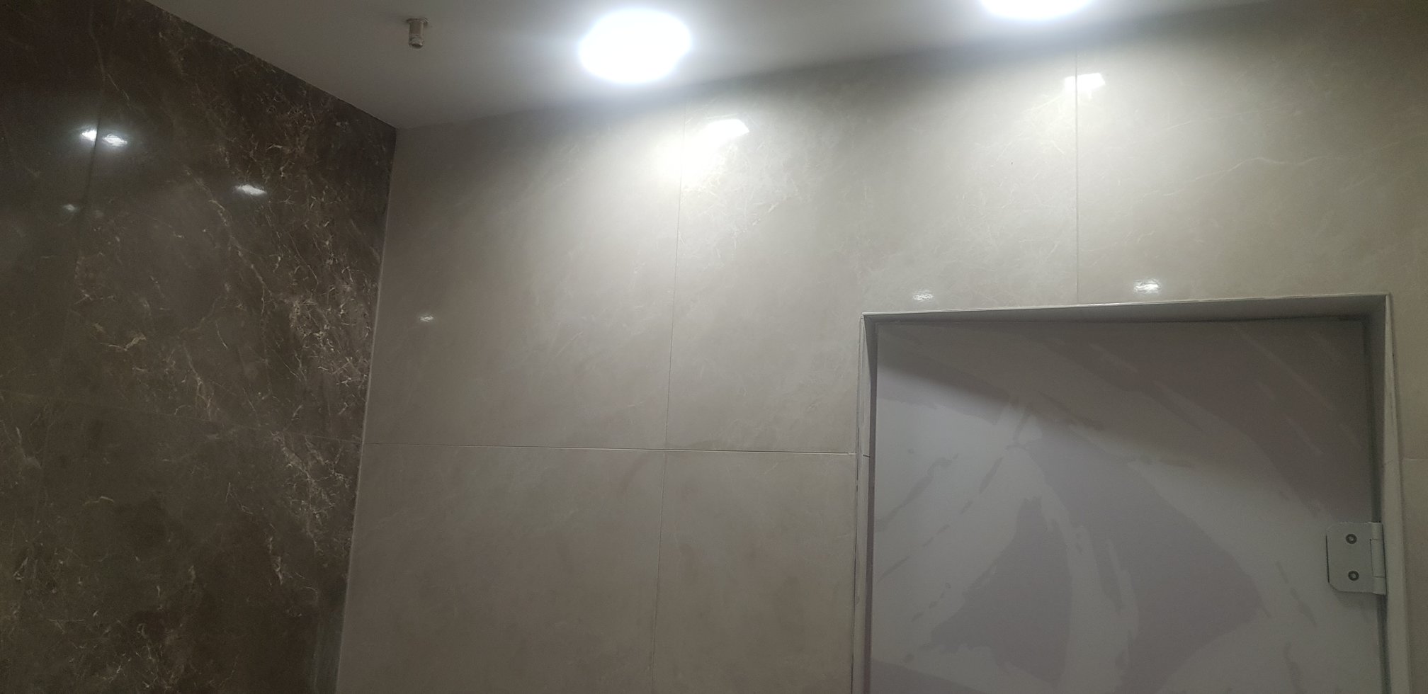

Здравей Лъчезар,
Банята е малка и няма достатъчно място да се направят отдалеч снимки, но все пак пробвах да онагледя:

Вероятно няма праг пред вратата?
А възможност да изградите праг отвън?
Стъклена врата, закалено стъкло- няма пипане за корекция.
Не ми се вярва нов сифон да не може да поеме водата. По скоро душа разсейва много и това което е близо до врата хваща пътя за навън.
Ама и майстора е карал праволинейно, без грам мисъл да вложи.
П. С. Друга идея- стъклена преграда, но на панти - да ограничава пръскането и да я сгънете като не ви трябва.

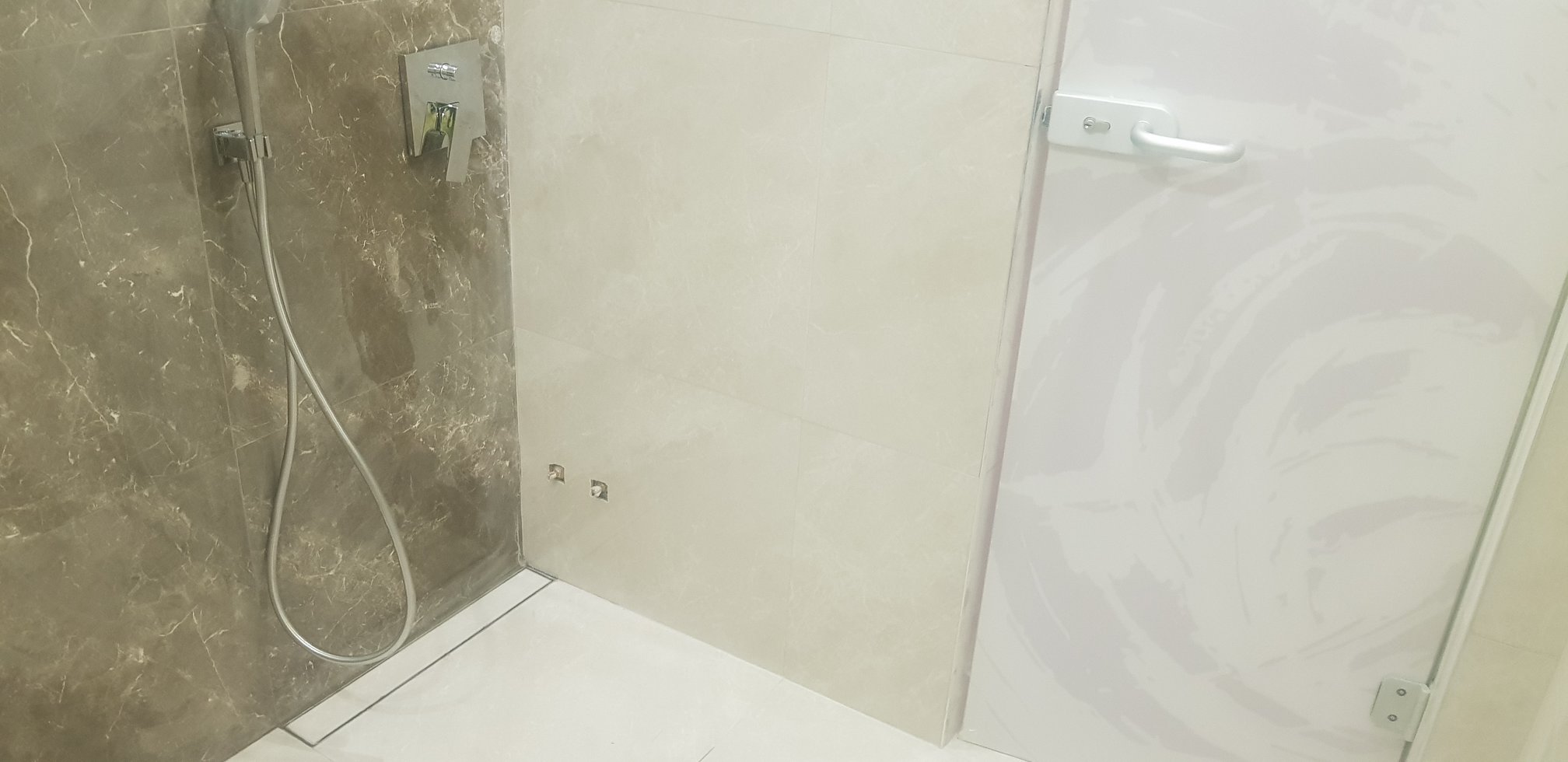

Вратата е стъкло, като гледам панти и дръжката, тоест корекции по пода са почти невъзможни, така че праг пред вратата, монтиран и силикониран, че да не пуска вода.
gebura написа:
Малка баня - голям наклон, голяма баня -малък наклон.
Тези изводи над сифона какви са? И вътрешния ъгъл под-стена около сифона не ми харесва, или там мокро?

Аз с идеята да не се руши бих сложил праг пред вратата и сгъваемо стъкло също с праг отдолу.
Виждал съм ултра малка баня, но с добър наклон скрит сифон зад тоалетна чиния в ъгъла и алуминиева врата с огледало отвътре. Нито капчица не излизаше навън. Но имаше праг.
Поставихме така душа, защото така си беше оригинално (преди да изкъртим старите плочки) и не ни хрумна, че ще има проблем (стария душ не работеше и не съм го ползвала).
ВиК майсторът и този за плочките също нищо не казаха за потенциален проблем.
В интерес на истината в момента наклонът е не повече от 1 градус.
Мисля си, че ще се оправи проблема, ако 1) намалим нивото, така че да може да се постави праг и 2) зададем по-голям наклон (2 градуса или колкото е максимално допустимо за баня 1.7 на 1.75)
