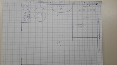

Това е скица на идеята ми за банята.
Плочките са смъкнати от под и стени.
Сифон 1 е съществуващ. Разкопан е канал и е готов за смяна.
Сифон 2 ще с нов. Разкопан е канала му за свръзка със съществуващия път на сифон 1 (посредством У-свръзка).
Нивото на сифон 2 ще по-ниско от нивото на сифон1. Подсигурил съм, че отходните тръби от сифоните имат наклон 1 см на 1 м
Желанието ми е да направя душа с вкопано дъно (Chapara ме зарази с изпълненията си )
Искам върху мозайката да направя замазка, която да подсигури необходимите наклони.
Изчетох доста писания, но не се чувствам сигурен как точно да направя наклоните в моя случай, тъй като на практика имам две се седни зони (душ кабина, останалата част от банята), в които сифоните не са позиционирани в центъра.
Отделно се чудя, ъгъла, който е в горния десен ъгъл на скицата как да са му наклоните.
В моя случай как е по-добре да са подредени плочките в душ кабината? По диагонал или прави. ..
Благодаря за съветите, които евентуално ще получа.

chapara - майстор
Няма грешка, пиши си спокойно. Първо форумите позамряха, второ е отпускарско, а за някои и работно време. :wink:
