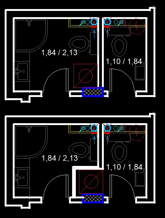

Здравейте! Става въпрос за апартамент ново строителство. Пожелах пералнята и сушилнята да бъдат на показаното на чертежа място и сега изводите са там. Исках да са към коридора, но колоната пречеше. Лошото е, че сега ми дойде на ум, че ако изградя стена от итонг 5см мога да ги вкарам в сухата тоалетна. Така в банята ще стане още по - тясно - итонг, лепило,плочка, междина между стената и пералнята... , Всичко е изградено, измазано с майки и готово за плочки. Няма да има душ кабина или стъклен параван, защото мястото не е много, а и не съм фен на душ кабините. Виждам го да има праг (2 сифона) и завеса от вътрешната му страна за да остава пода извън него сух. Според вас заслужава ли си цялата гимнастиката в името на това около пералнята и сушилнята да няма пара?

За мен да заслужава си.
jekasus - майстор
И лавици отгоре машините за различни домашни "боклуци" - аз съм за това решение, ако вратите могат да се отварят към коридора - пишем го идеален вариант.

За съжаление, очаквах точно такива отговори. Благодаря за мненията. А как е по - добре? С гипсокартон или с Итонг 5 см? И още един въпрос. Изводите за обратната вода задължително ли е да са с ф50? Искам да направя изводите за права и обратна вода така че да се "изяде" възможно най - малко място. Ако се вградят в стената на гърба на пералнята трябва да се изреже цялата (ако е ф50). За сушилнята извода може ли да е долу до този на пералнята? Една У-тка и над нея дъга и така и двата извода ще излизат на 45гр. от стената. Достъпа до крана за правата вода ще стане невъзможен. Това проблем ли е?
Svetoslavoff1 - майстор
"Сухият" вариант е за предпочитане. Жеката го е споменал - ако може вратата на тоалетната да се отваря навън, иначе ще се затрудни работата с пералнята. За обратната вода аз на едното си място я направих с ф35 и втора година няма проблеми, но не съм профи, та да препоръчам.
Ако можеш да изнесеш сушилнята някъде, пералнята може да е по-плитка с предно зареждане или с горно и така ще осакатиш по-малко банята. Спестяваш около 20см.
Бих проверил на място дали може тоалетната чиния да е максимално в ъгъла, разположена по диагонал, казанчето да е ъглово над нея, а до нея да е сушилнята, под бойлера. Така няма да и търсиш друго място и пак ще спестиш 20-ината см, за които споменах по-горе. Но си иска проиграване на място, за да се прецени дали резултата би бил задоволителен, щото зависи силно от габаритите на живущите :).

Пусни си тръба отделно за перялнята от ВиК пакета с кран до ревизионната вратичка. Аз така направих в подобна на твоята ситуация дето пералня и сушилня са една в-у друга.
На първата пералня на моите родители Candy от 1980 (още пере) вградих маркуч в стената с диеметъра на маркуча ня миялната и така работи години наред. С херметизирани връзки на вградения маркучя с канала и с щуцера към маркуча на пералнята.
С маркуча на пералнята се прави сифона към канала.
Стената може с аквапанел или друг циментофазерен панел. По добре от гипсокартон, но значително по скъпо.

Благодаря за отговорите. Мисля, че с итонг ще се онеме най - малко място. И все пак да си питам за последно... С някакъв шкаф или нещо подобно няма ли как да се изолират от парата и да си спестя къртенето на стената... Просто всичко е изпънато по конец и е готово за хидро и плочки, има фибран на тавана, който ще трябва да се кърпи, съответно и замаска на пода... :toimonster:

Как да ти кажа. На много хора са в баните. Не ми харесва но така са избрали.
Ако с тази душкабина и добра вентилация осигуриш да е суха банята, може и всичко да е ОК.
