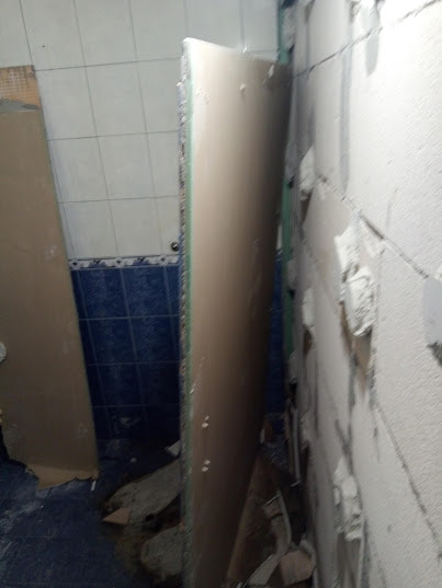

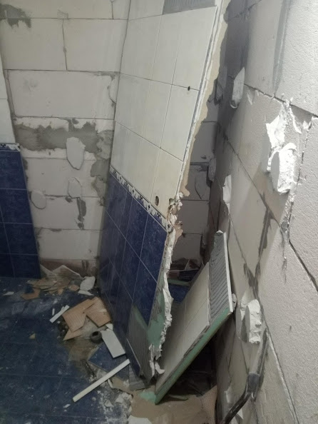

Един бърз въпрос. Майстора, който ми прави банята не грундира гипсокартона на предстенната обшивка и плочките са залепени директно върху него с лепило на церезит. Гипсокартона е от зеления, но се притеснявам дали са се залепили плочките здраво за него и да не се отлепят след време?
шоп - майстор
Ако лепилото е флексово и висок клас, а ГК двоен нямаш грижи.
little_hooligan - специалист
пет дек 04, 2020 5:23 amшоп написа:
Гипсокартона е двоен, а лепилото е Церезит СМ11. Мисля че не е флексово.

Че какви притеснения, че плочките са залепени на гипскартон, без грунд?
Много здраво държи :-D

За грунд не знам, ама хидроизолация си трябва... Нищо, че е зелен картона и е на два пласта.
