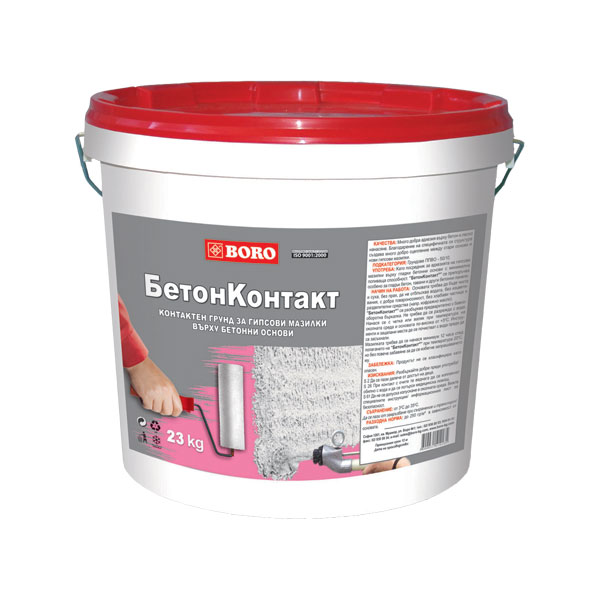

стената отзад е тухла и вар от 50те години
беше сложена червена мрежа твърда и като се махна цокъла се махна и мрежата и остана пак на вар а отдолу тухла.
и той това го маже с бетонконтакт боро розов и смята да реди без мрежа

Дълбокопроникващ грунд, шпакловка с мрежа, хидроизолация и плочките. Аз поне така бих направил при такава основа.

А стената да се прави с този грунд Боро Бетонконтакт преди шпакловка грешка ли е, майстора грунда вече го е сложил по стената
чет дек 24, 2020 4:42 pmjujo_si написа:
Този грунд мажеш върху бетон, за да хване новият гипс.
Не можеш да налееш акъл на майстор...
На стара хоросанена мазилка ти трябва дълбокопроникващ грунд.
Но вече си грундиран.
Притиснат си от времето ли?

този дойде като препоръчан майстор, от къде да го знам че елементарни неща бърка, всъщност той си е направил сметка че може да го направи през куп за грош по най бързия начин като спести една камара операции. Ще си освободя 3 дена и ще му вися на главата и всички неща ще бъдат спазени оттук нататък. И ако имате идея може ли да се поправи грешката с грунда кажете. Или ако не е толкова фатална да продължаваме нататък.
