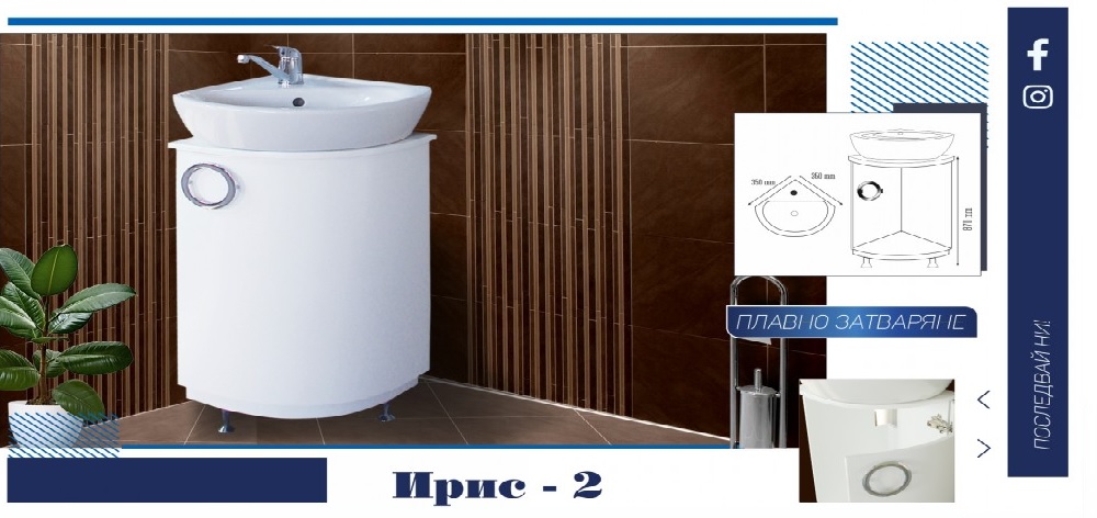

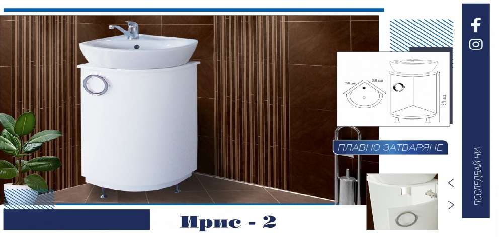

Всъщност има готови шкафове като този:
Но не ми харесва, защото излиза извън долния габарит на мивката.
