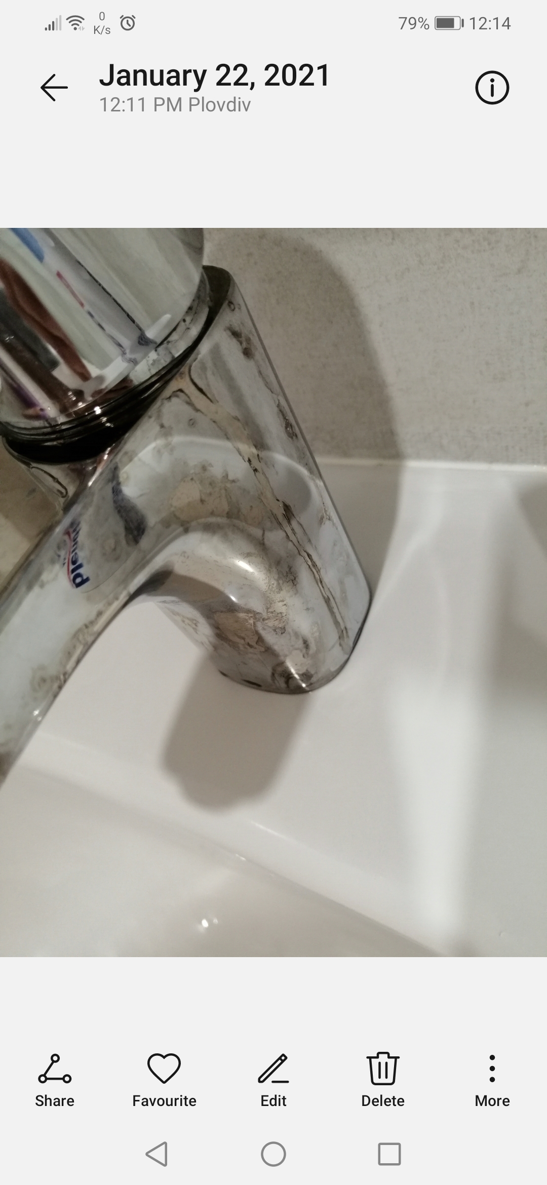

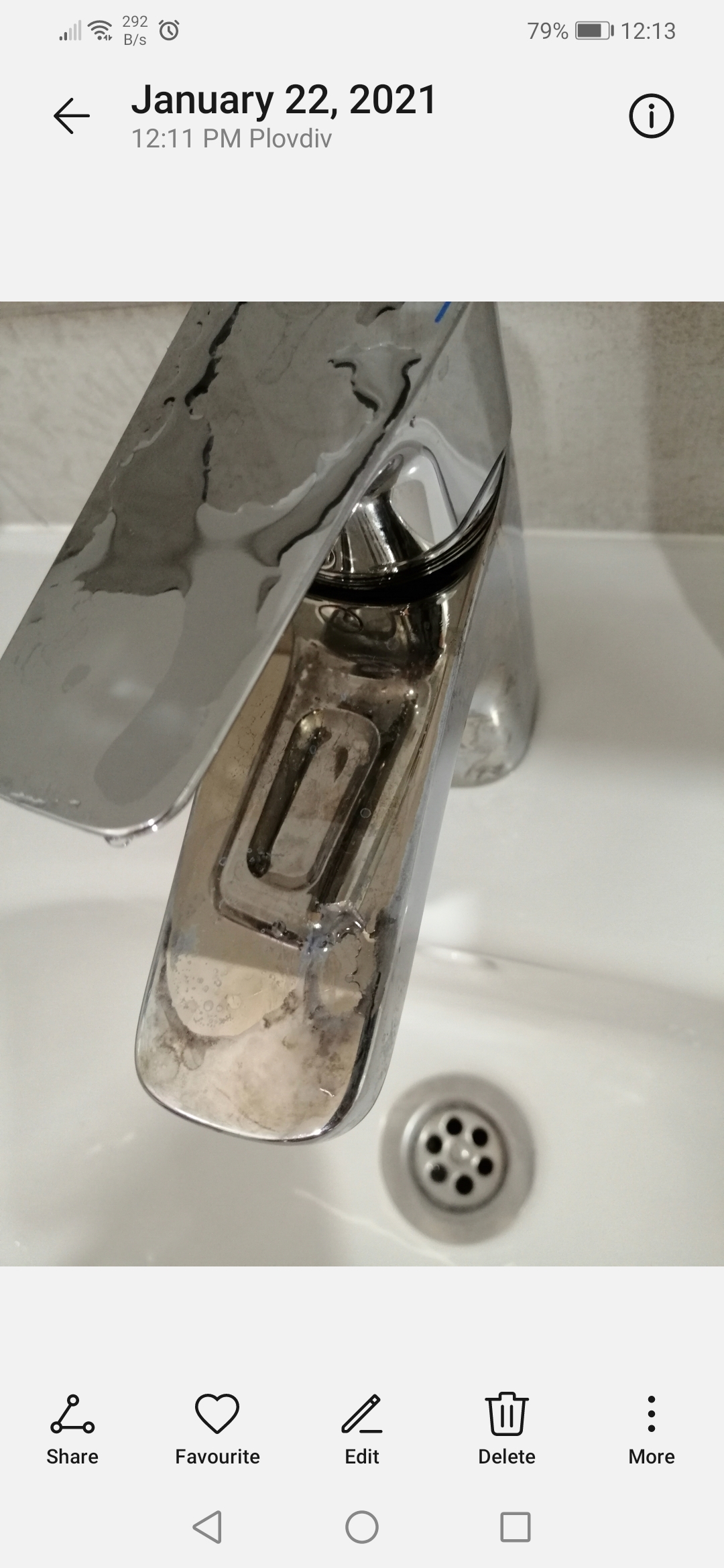

Здравейте , батерията на мивката потъмня след използване на на препарат "Anti kalk", някакви идеи как да бъде възстановена? Прилагам две снимки.
Благлдаря предварително!

Сменяш......
Следващият път когато решиш да чистиш избирай по добре препарата да не е толкова агресивен и ползвай студен вода, а не гореща
Jacomo - специалист
И също чети упътването им преди употреба.
Благодаря за отговора. Значи няма вариант за корекция?
l0v - помощник
Паста за зъби, меко парцалче и яко търкане.
perfect - помощник
Доколкото знам под никела има друго покритие понеже той не хваща директно върху месинг. Изглежда си разял никела и се вижда долния междинен слой. Вариант е да търсиш фирма, която се занимава с никелиране или да сменяш.
torbalan - Дървен философ
Аз бракувах два смесителя по този повод. Roca Monojet.
Единия стоящ за мивка в баня, а другия за вана.
Не знаех, че като ги измия с кислол, ще почернеят...
naB4o - специалист
Мойта жена съсипа двете гроета с турски препарат Поп Чос или поп-чок. С него дори напука и отрони фугите и префугирах...Така че внимателно с препарата. Имаше си изпитан и хубав преди, НО да пробвала този и жив зян....
Сега с доместос/белина или перилис с патето само, понеже и казах, че повторно (всъщност потретно) няма да си играя с банята.
preslav - майстор
Не е от препарата, а от качеството на никелирането. Аз ползвам PULIRAPID, с него всичко става като ново. Преди обаче съм ползвал и кислол, без поражения по никела, но и с незадоволителен ефект от премахването на варовика.
Е от препарата.
На опаковката обикновено си пише за кое да се използва и как да се използва. Също и за какво да не се използва.
Но типично по български - първо се оси...аме а после четем.
Във форума има тема със същия случай - ЦЪЪЪК
Там на опаковката се чете ясно - "Изчаква се максимално 1 минута защото може метала да потъмнее."
И не е само при този препарат - ЦЪК
" ...оставете да действа от 5 до 10 минути ( при хромирани повърхности максимум 2 минути)..."
Така че и много качественото покритие няма защита срещу глупаци.
