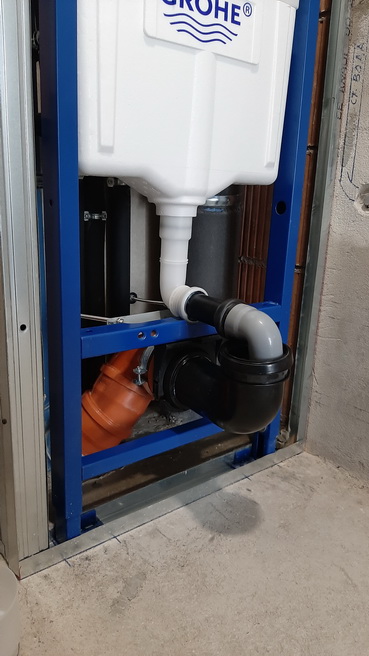

Описание:
Структура на Grohe - Rapid SL вариант с двоен бутон (Skate с маркуче за вакум).
Тоалетната чиния е Gural Vit rimless - без ръб.
Проблема е следния:
Независимо от настройката на голям/малък бутон, винаги изтича от малкия 6литра, а от големия 9литра.
Разгледах детайлно клипове и инструкции в интернет и навсякъде са едни и същи стъпките, а те са същите които аз изпълнявам и няма никаква промяна.
Дали това казанче има изобщо опция за пускане на по-малко от 6 и 9 литра (например 3 литра на малкия бутон и 6 на големия).
Възможно ли е заради тоалетната чиния,че е без ръб да изисква повече вода ? (въпреки,че не намирам логика).
Моля дайте някакви съвети и препоръки.
За улеснение на картинката, ви изпращам видео в което механизмана казанчето е абсолютно същия :
Благодаря ви предварително !

Работи с налягане бутона, не знам кой измисли вакуума. По темата, имам 2 структури, чета правя ги еднакво и едната пуска малко, другата пуска много, колкото и кратко да натискаш бутон. И сега интересното, тази която пускаше по много, от 2 седмици, пуска както искам, даже по-малко от другата. Въртях бутоните между двете, но не се променя ситуацията. Освен това, когато искаш малко да пусне, няма смисъл да си чупиш пръстите с малкия бутон, просто натискаш за кратко големия.
Абе не работят както ми се иска, за мен трябва независимо колко кратко си натиснал големия, да си излива цялата вода, а не да трябва да го държиш натиснат докато изтече.
С интерес чакам и други мнения, да не говорим, че имаше и представител на Грьое и във форума.
Какво пишеш и какво настройваш?
Настройват се при полавъците, както е по клипа. Аз монтирах 2 структури и двете заводски бяна нагласени 4/7 литра.
Настройвам и двата поплавъка точно както е в клипа.
Големия син поплавък максимално догоре, а малкия син поплавък също догоре.
Резултат никакъв.

Всъщност не съм променял заводските настройки, защото ми се сториха напълно приемливи.
Отчетох по водомерите какво е с големия и с малкия бутон, видях разликата при непълно натискане на бутон, също забелязах, че ако казанчето не е пълно и се натисне бутон по време на пълнене пак имаше разлика в изпуснатия обем.
Логиката за промивния обем е само в поплавъците и по никакъв начин не зависи от чинията.
Аз съм пробвал и без чиния и па същото.
Няко още някакви идеи или предположения ?
Вече се чудя дали самия механизъм не е развален нещо...

Проблема е,че след малка нужда искам да пуска 3литра малкия бутон, но независимо от настройките на поплавъците, количеството на малкия си остава 6 литра, а на големия 9 литра.
kozl - майстор
Как измерваш обемите?
