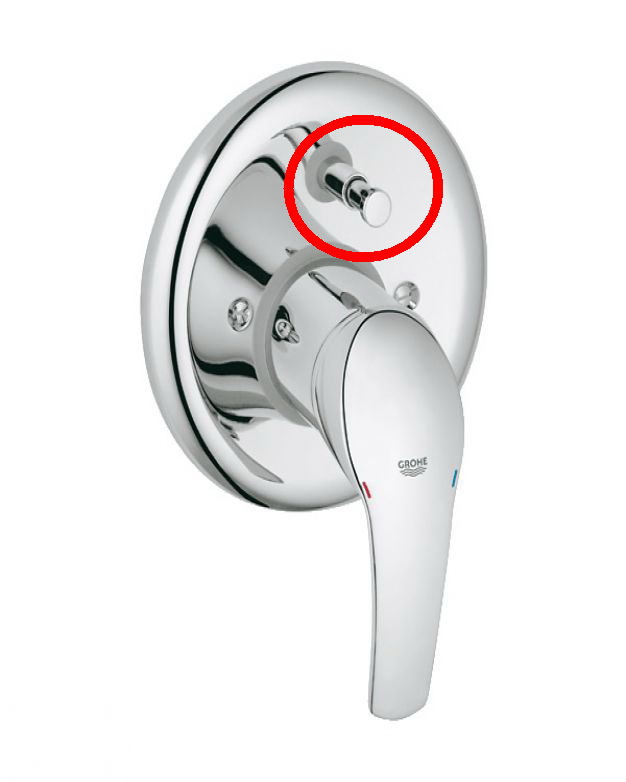

Здравейте.Някой използва ли душ за вграждане с автоматичен превключвател? Практично ли е?
Всички модели,които харесаме са с такъв превключвател, а на мен нещо не ми вдъхва доверие. В единия магазин ни обясниха,че според силата на струята бутона сам определя дали да пуска вода от питата или слушалката.
Такъв ли е наистина принципа му на действие?
П.П: Намерих едно мнение из форума от което ми се поизясниха нещата,само не разбрах под "душ" слушалката ли се има предвид или питата?
"Каква е разликата между Автоматичен и Ръчен превключвател вана/душ
Автоматичния се заключва според налягането, дръпваш ръчката и ако има налягане се включва душа,
Ръчния е изцяло ръчно, дръпваш и врътваш ръчката и дори и без налягане душа е пуснат."

Не знам какви нвща гледаш, но автоматичния е за нагласяне на температурата на водата, не всеки път да настройваш. Пускането на водата е към където я насочиш без значение от налягането.
mower - напреднал
Нещо не си ме разбрал.Не става въпрос за термостатен смесител,а за такъв за вграждане.Автоматичния превключвател е бутона,който сменя струята от слушалка към пита и обратно.
Оказа,че въпросния превключвател изключва потока към питата веднага след спиране на душа.Идеята е при всяко пускане на водата първо да тръгва слушалката с цел да се не полееш с душ питата ако не искаш да я ползваш.

Повечето смесители са такива, със такъв преключвател - външни или вградени.
Минус - не работят правилно под 1-2 бара налягане, не съм правил точни изчисления, но при помоща на щипка за пране стават ръчно фиксирани. :-D
Мога да се наслоят от котления камък и да не работят нормално, но една нощ в оцета лекува, затова не е минус.
Всичко си иска условия и подръжка.

jekasus,благодаря. От Варна съм и тук водата е много варовита.Обичам, да си поддържам и пазя нещата.Относно налягането,искаш да каже,че под 1-2 бара налягане е възможно първо да текне от питата,а не от слушалката?
