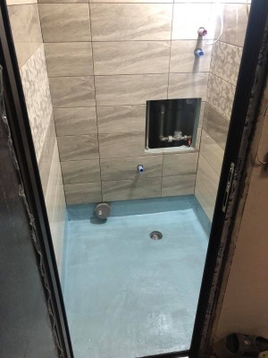

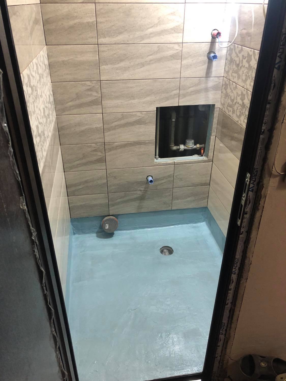

в духа на форума запретнах ръкави и започнах ремонт на тоалетната, която нямаше сифон.
Изкъртих за сифон, но със всичкия си акъл го плеснах в нищото.
Тоалетната, която временно ще ползвам за баня, докато правя другата е 1.3 м2.
С ВиК-то, зидане, хидро и плочки по стените нямах особени ядове.
Докарах го до тук:

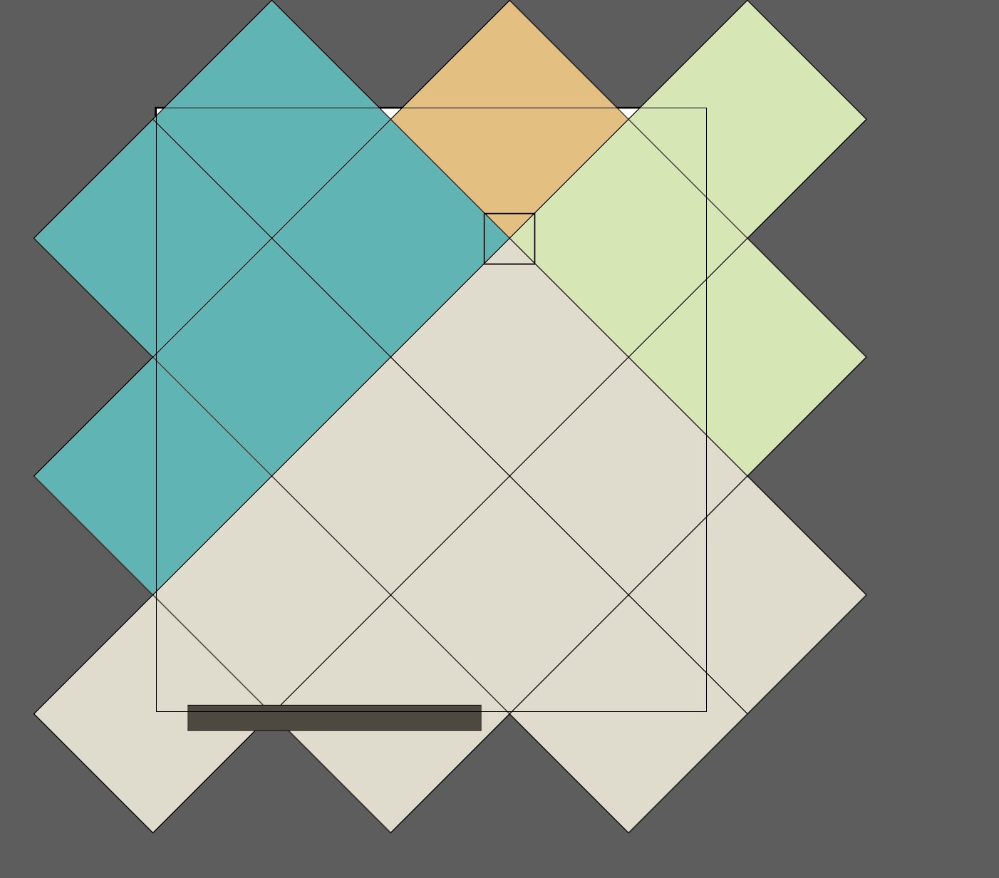

Проблема ми е с пода и по-точно с наклона.

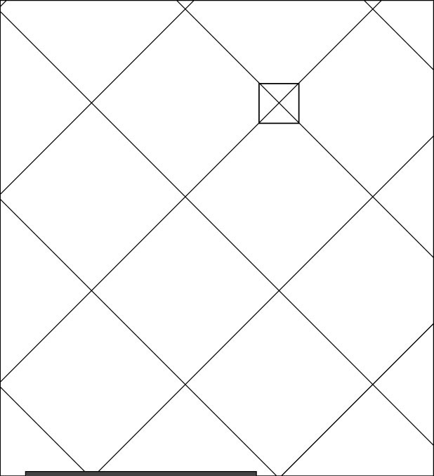

Плочките са 33х33 см. Искам да ги наредя диагонално за да не се получат клинове по краищата.
Прилагам схема в мащаб.
Може ли някой да ми нарисува как да дойдат наклоните или да даде акъл, че на мен хич не ми е ясно.
Благодаря :)

Започваш от сифона, с наклон към него разбира се, а с мастари проверяваш на финала къде ще се качиш. После редиш и туй то.
schuldiner - майстор
Аз бих направил наклоните още със замазката, защото за какво ми е хидроизолация, дето ще се оттича към вратата. А после плочките с равномерен лепилен слой по наклона - елементарно.

Замазката има наклон към сифона но не е прецизно направена на равнини за да се водя по нея.
По писанията в закачената тема е ясно,че трябва да има 4 триъгълника. Нарисувах си ги за да си ги представя визуално.
Ще ги правя поетапно явно. Остава неизвестната как се надигат триъгълни равнини за да стане улей по края .. фугата май трябва да тръгне по-голяма от към сифона и да намалее в краищата ?

kban, филмираш се с фугите :-D
jekasus - майстор
ср мар 24, 2021 7:04 pmchapara написа:
Зависи от плочките :-D Че филма с различни размери ще е трагичен за неопитни :-D
На три плочки ако се притеснявам да не ми избяга фугата, по-добре да не почвам... Като са криви плочките - фуга в същия цвят да не личи много и квото стане. Не е баш лукс тая баня.
