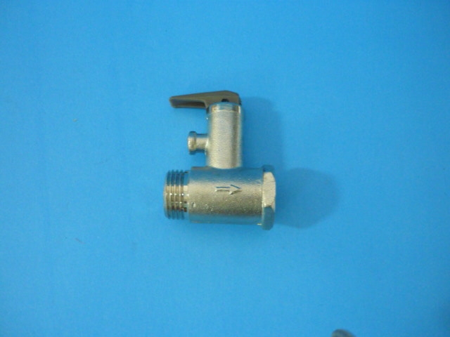

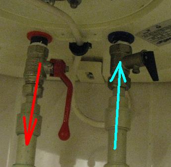

В един комплекс зареждаме апартаментите с бойлери вертикални и хоризонтални
80 литрови на Елдоминвест и в комплекта си имат пластмасови вентили.След монатажа им (260 броя) пускаме водата и проверяваме за евентуални течове.До тук всичко е наред.След само 3 дни започват едни главоболия с вентилите немам думи (беден ми е речника) капят си безпроблемно.Стана ми гадно и интересно ,рекох да засека колко литра капи....за 24 часа 4литра.Добрее позваних на сервиз,обясних им положението,топката бе прехвърлена на доставчика от там до производството Варна.Отговора от Варна беше УДИВИТЕЛЕН !!!!
-Отг. Г-не за Сл.Бряг ние не даваме ГАРАНЦИЯ,защото там налягането на водата извън сезона е много високо около 10 бара и затова....свиват рамене.Айдеее ами сега.Направихме експеримент сменихме на 10 броя бойлери пластмасовите с метални...поослушахме се няколко дена,няма капене,тогава решихме да сменим всичките,разбира се за наша сметка.Не става въпрос за допълнителния разход,а за начина на диалог с производителя !!!!!!
С една дума:проверявайте си бойлерите при покука от Елдом.
П.П.:Ако някой желае мога да му подаря около 200 вентила новички,другите от яд ги изхвърлих.Но нека желаещия да е професионалист ,че да не стане някоя беля.

Не че защитавам производителя, но ако налягането наистина е 10 бара, то капенето им не трябва да те учудва и е съвсем нормално. Тези клапани отварят на 8 бара. Мисля, че е трябвало да сложиш редуцил вентил

Тея пластмсовите клапани наистина са си големи боклуци. Лошото е, че виждаш табелката на която пише, че отпада гаранцията чак като го демонтираш. Аз лично спокойно го развивам с ръка..няма никакво оплътнение...най-вероятно е направен да се монтира към системата с мека връзка, защото при друга маниполация нежната му резбичка се прецака и т.н.

Този вентил наистина е боклук. На бойлера на баща ми го сменихме още първия месец. Капенето изчезна. Бойлера е монтиран на осмия етаж и налягането на водата е 3 бара. А капеше яко. Така, че не се връзвайте на номера с високото налягане.

Забравих да спомена,че преди да сменим пластмасовите измерихме налягането-нямаше и 7 бара,но за всеки случай монтирахме и редуцил на всеки вход-секция.А колкото до гаранцията....не знам как ще се получи.Явно пак ще спорим с Елдом. :evil:
