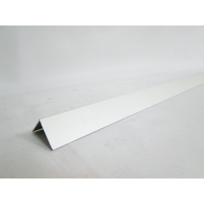

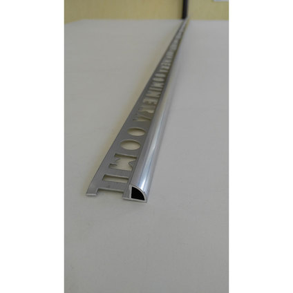

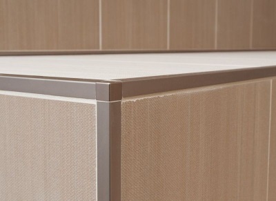

имам нужда от съвет относно лайсните на външните ъгли в бянята. Майстора ми предлага алуминиеви Г-образни които въобще не ми допадат, като на втората снимка. Остават тези които са стандартните алуминиеви или пластмасови заоблени на 3-та и 4-та снимка. Въпроса е от кой вид да избера и какъв размер? Едните са отворени, другите затворени? Плочките са 9мм и до колкото разбрах е необходимо в случая лайсната да е с 2мм по-голяма? Тоест става 11мм, но такава не намирам по магазините. Това означава ли че трябва да взема 12мм? И последно с тези лайсни може ли да се направи когато се събират от три страни. При мен на структурата от едната страна се получава точно така както на първата снимка, и затова майстора ме навива за тези Г-образни като винкел лайсни, но мен изобщо не ми харесват :?

Може да стане тристенен ъгъл, ако лайстните са кръгов сектор. Демек последната снимка със затворената лайстна.
Svetoslavoff1 - майстор
Навива те за "винкела", щото му е по-лесно. Ако е майстор и със заоблените може да направи "троен засек", май така му казваха.

Разни профили на лайсни.
Продават се и елементи за среща в ъглите на лайсните.
Металните лайсни може да се боядисват прахово.
