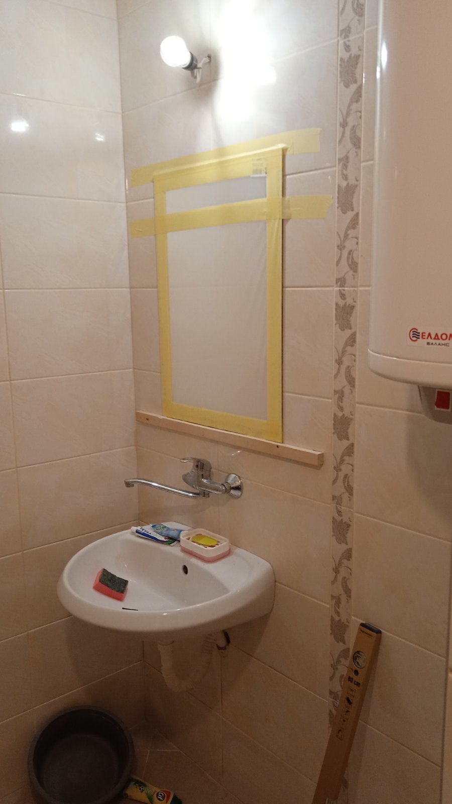

Моята е част от коридор покрит с дюшеме. Направих основата, положих и фиксирах канализацията, залепих подовите плочки и едва след това преградих помещението с итонг. Пет години я ползвахме без плочки по стените, вече е супер селската баня.

0-02-0a-248a12ba385d01aa3bc261b96948594ddf3fff46e385896216551c0afd90dd53_2ba5fb39.jpg
0-02-0a-248a12ba385d01aa3bc261b96948594ddf3fff46e385896216551c0afd90dd53_2ba5fb39.jpg (106 KиБ) Видяна 1674 пъти
floydogi - специалист
Еее, па тя си е лукс категория.

Абе сега ясно, ама преди как се е стичала водата по стената без плочки ? А подовите плочки върху дюшемето ли си лепил :shock: ?
zz_stefanov - майстор
Дюшемето премахнато, плоча и плочки. Постените внимателно с душа. :)
