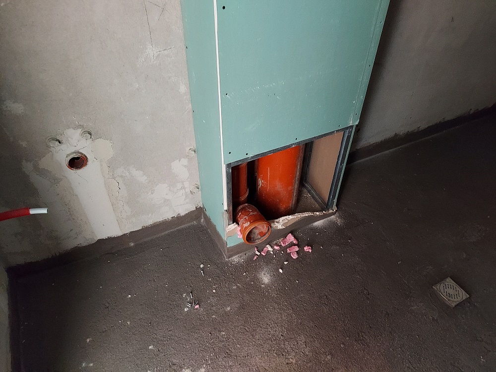

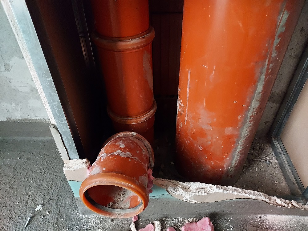

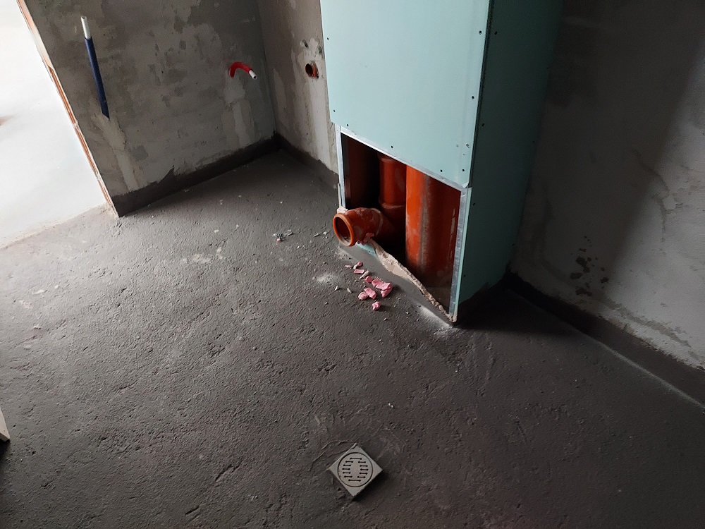

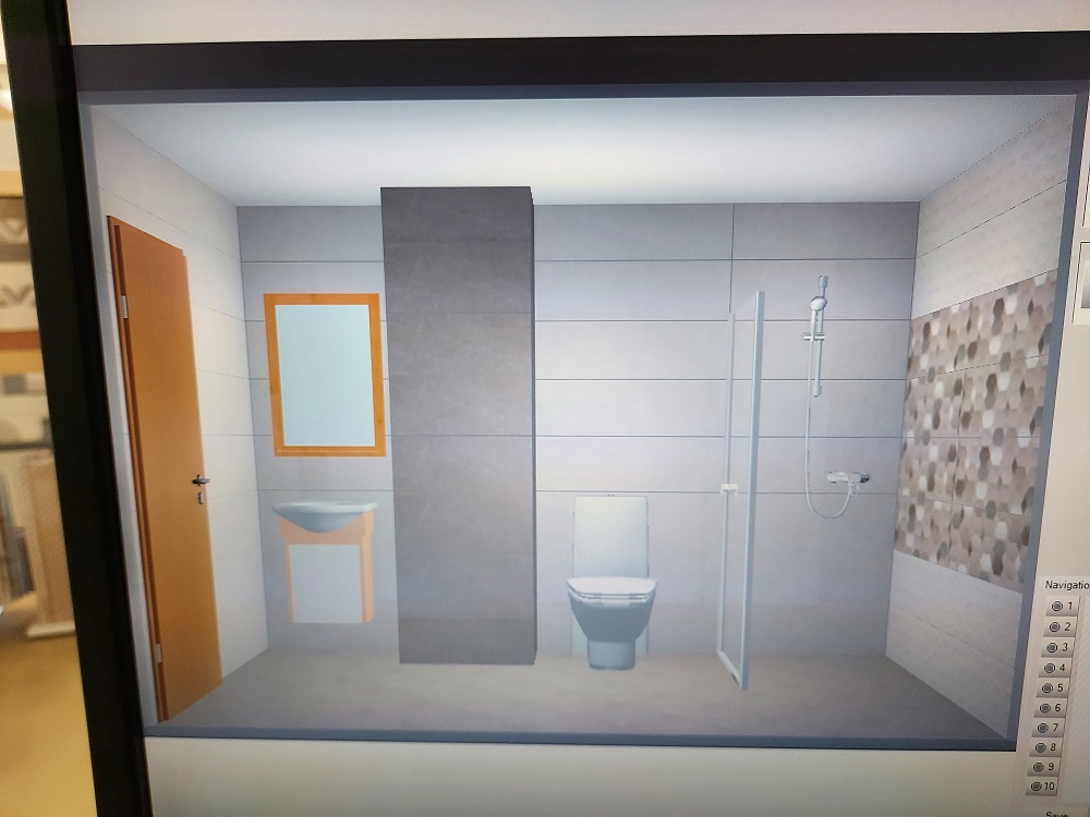

Има една доста малка баня, 1,2 х 1,2 метра.
Чудя се дали бойлер 10 или 15 литра (не-проточен) дали е достатъчен а къпането на един или двама човека?
Като се има предвид, че ще се къпят, а няма да се мотат под душа.
Ако имате подобен опит, моля, споделете.
То имам едни бойлери 30-40 литра, които са с дълбочина само 28 см, ама са по 700-800 лева

Примерно: такъв горе на тавана.
15 литра са прекалено малко за нормално къпане.
burkov - специалист
Бях в подобна ситуация с банята на вилата.
Накрая взех един слим модел на сънситем и го сложих над тоалетната чиния.
Не пречи на никой и си имаш достатъчно топла вода.
Аз нямах ширина и взех вертикален, но хоризонтален на тавана е идеално решение.
Тези по 10-15 литра, стават за миене на чинии и да го сложиш в шкафа, но до там.
