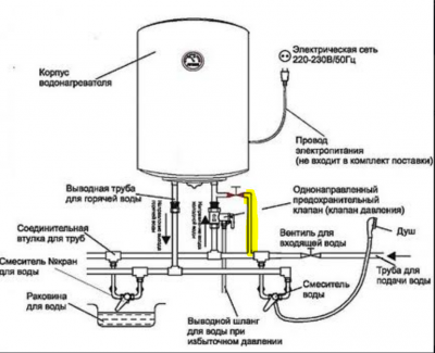

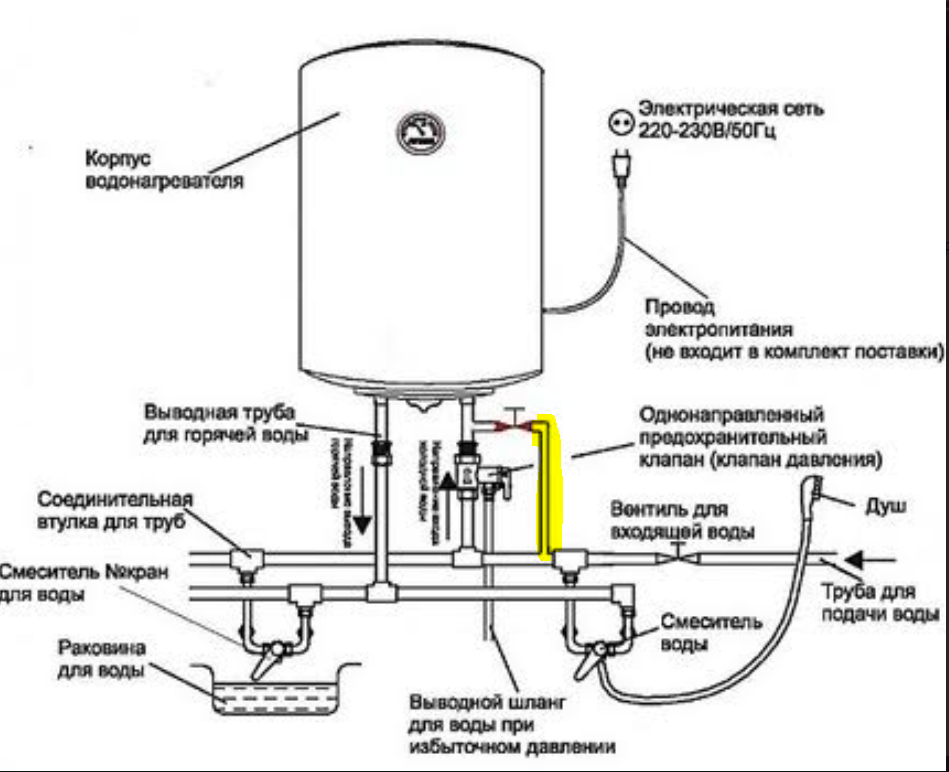

Здравейте, Мога ли да попитам за мнение относно приложената схема за свързнаве на бойлер и по-точно за байпаса са източване отбелязан в жълто. Той отива към студената магистрала и смесители. Според вас има ли някакъв проблем този тръба за изтоване на бойлера, отбелязана в жълто да се свърже към топлата магистрала и смесителите, плюс 1 кран, който да я насочва по посока смесителите, а не обратно към бойлера. Идеята ми е, че боълерът вече е загрял водата и ако ще се изтова е логично затоплената вода да се източи от студения изход, но през топлата магистрала, а не през студената. Благодаря. /Първи пост. Извинявам се, ако не съм спазил някое правило на форума/

Става въпрос за вила, която се зазимява всяка есен. И за последното миене на чинии и т.н. преди /или дори след/ спиране на водата, мисля е готино от чешмата да се побзват тези няколко десетки литра.

Човек, благодаря за отговорите, но не става дума за пестене на пари, а за иновативно и чисто решение. Освен това бойлер да е включен цяла зима без да се ползва ми се струва ненужно. Да се зазимява къща си е съвсем разпространена практика. Питам просто дали има нещо опасно или невъзможно в идеята ми за свързване. Искам сега в сезона, когато е празен да се позанимавам.

jekasus - майстор
Грешна схема от интернет, няма как да работи при източване на бойлера.

kozl - майстор
пет фев 18, 2022 6:41 pmJohnny B.Goode написа:
Ако начертаеш тва в червеното и вероятно сам ще си отговориш за безмисленото предложение.
1. Какво е значението на това по коя тръба ще се източва бойлера през смесител, щом е спряна студената вода по схемата. Оно пак в смесителя ке има само топла вода :shock:
2. Като се източва от къде ще влиза въздух в бойлера :? Ако се източва през студената тръба се отваря смесител за топлата и въздуха влиза от там и от високо в бойлера и без да преотдолява водно ниво в бойлера. Ако източването по схемата се свърже към топлата тръба и се отвори смесител към студената въздуха ще се сблъска с водното ниво. Т.е. като се получи вакум в бойлера струята в неков момент ще сопре, да си глътне въздух бойлерот :-D Тва нещо като да изливаш пълна бутилка с тесно гърло обърната надолу :wink:
3. Не разчитай на дебит при източване. Еднаж бех на подобна схема дето да се ползва водата от студения бойлер, по тръбата за студена вода, когато спре водата в общинския водапровод. Обаче дебита през смесителя слаб и требе мноо да се внимава некой да не щракне тока на бойлера доде е празен.
И от любопитство - колко е обема на бойлера и за кво ще го ползваш този обем преди зазимяването на бойлера?
kozl - майстор
пет фев 18, 2022 11:29 pmjekasus написа:
Жека оти е грешна схемата :? Оно имаше и все още има предпазни вентили без палец и за източването на бойлера требе да се разкача от нейде :? Та тая схема е за вентил без палец, но аз бих ползвал секретен кран за източване и аз не видам нужда да го връзвам към студената тръба - само за източване. Секритен оти поне да има неков замисъл от неумишлено врътване на тоя кран :roll:
