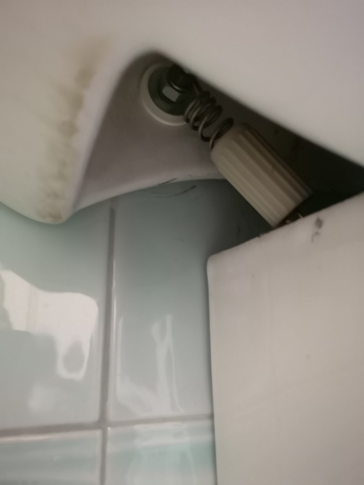

Трябва да свалим висящ ботуш на мивка.
Държи се горе с 2 пружини закачени на шпилките на мивката.Долу не се вижда как са закачени
Опитах да ги опъна и откача,но са много силни и не успях.Някой правил ши е тази операция да помогне?
Благодаря.

Колко съм ги напъвал, докато случайно открих, че тази пластмаса се върти и пружината се разхлабва, та това е начина !
big_dragon - специалист
Въртиш пластмасовата втулка и се натяга или разхлабва пружината...
Пружината е винта, а втулката е гайка.

Хе,надали щях да се сетя.
Мислех си,че са някакви маркучи около пружините.
Благодаря,утре ще ги мъча.
chapara - майстор
Казали са ти как да го свалиш. От вътрешната страна пружината е на кука, която трябва да откачиш от ботуша. Моята препоръка е да го направиш така: Взимаш едно ниско столче и сядаш така че коленете ти да подпират полуботуша, между другото така се и монтира, отхлабваш с въртене втулките, откачваш куките и улавяш полуботуша.😎

Сина го е свлил.Казах му да го подпре с нещо.Беше сложил препарат за отпушване и протекло.Сега ще прегледа защо тече,ще го тества и утре ще го поставим.
