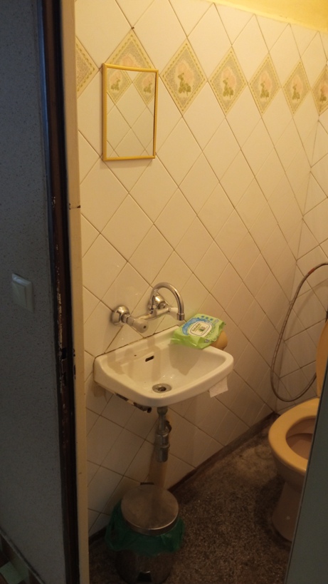

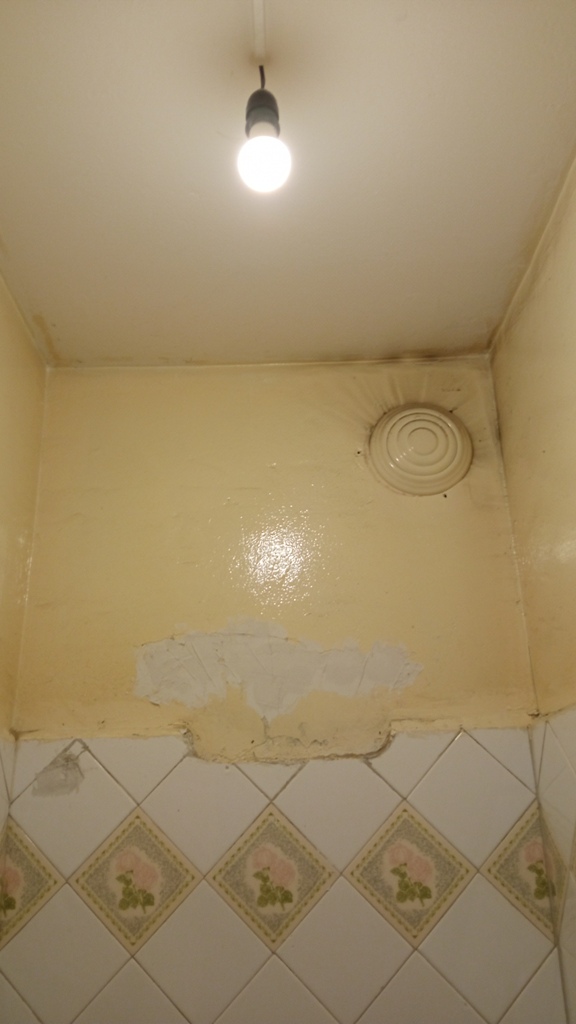

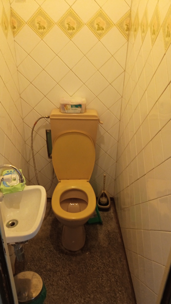

Здравейте, искам да се обърна към майсторите във форума, за мнение и съвети за моето скромно начинание.
Аз не съм майстор, но си знам възможностите и смятам, че ще мога да се справя с това което съм си наумил, а именно ремонт на тоалетна.
Тоалетната е самостоятелно помещени, с малки размери. Доста старичка, но пък върши работа. Дойде й ред и на нея за освежаване, и съм решил да направя следното нещо(ще се ориентирате по снимките): Премахвам мивката и понеже помещението няма канал, пригодявам сифон на пода от канала на мивката. Къртя плочките. Извеждам нови кабели за осветително тяло, най вероятно лед панелче в средата на тавана и понеже няма вентилатор, втори кабел от фазата за към вентилатора, с двоен ключ, за двете по отделно. Понеже не съм много добър със шпакловането идва тънкия момент...минавам блажната боя по стените с ламелата на флекса, минавам всичко с бетон контакт и лепя гипсокартон, от тънкия бял. Фугирам с мрежа и гипсова шпакловка и слагам латекс, миещ се, без да шпакловам стените изцяло. Около вратата обикалям гипсокартона с лайсна. Подът ще е гранитогрес с флексово лепило, без перваз. Первазът ще е пластамасов, с винтове за стената.Тоалетната е моноблок. Не е с долно пълнене, както ми се искаше, но пък е компромисен вариант от другите му характеристики.
Приемам всякакви съвети и мнения, за да ме улесни и да стане хубаво. Какво бъркам и какво пропускам, надявам се да не ми спестите.
Благодаря.
