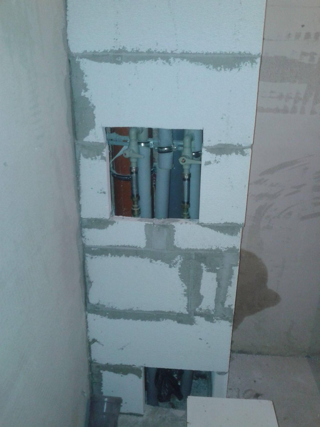

Правя ремонт на апартамент (ново строителство) и съответно почнах с банята.
Колебая се какво лепило най-добре да взема за плочките? Ще се лепи фаянс и теракот (или евентуално гранитогрес на пода), като плочките няма да са от най-големите, нещо от сорта на 25х40 и 33х33 подовите. Куфара около тръбите го направихме от газобетон, това е единствената особеност за повърхностите.

Куфарът го измажи с лепило за топлоизолация и мрежа /например Старконтакт на Баумит/. като си готов с подовата замазка може да сложиш хидроизолация. Аз ползвах лепила на Баумит за плочки /Уни флекс и Топфлекс за вън/. Относително сносни. Испански плочки се намират и за 25-27лв/м2 от по старите серии.

И хидроизолация трябва.Газобетона първо трябва да се шпаклова с лепило.
Да, знам, че трябва да се шпаклова, още не е готов.
За хидроизолацията чувам противоречиви мнения. Едни майстори ми казаха, че ако плочките са добре направени, няма смисъл от хидроизолация. Банята граничи с друга баня и с коридора, от към страната на душа.
А хидроизолацията и лепилото задължително ли е да се от един производител, за да си паснат?

Aми не е задължително. Препоръчително. Аз ползвах хидроизолация на терезит и на Баумит. Първата изисква да вградиш мрежа и е по-голяма играчка. Тази на Баумит ми се стори по-добре. И не бих казал, че излезна много по-скъпо. Задължително хидроизолацията на баумит върви с грунд.

Аз също съм на мнение, че ако плочките са добре положени няма нужда от ХИ.Ако обаче искаш да спиш спокойно, нанеси 2 ръце ХИ на теразид (готова, в кофички около 20лв за 5кг.) и си ток.
Инак за лепилото са ти казали .Подкрепям колегите от по-горе.
