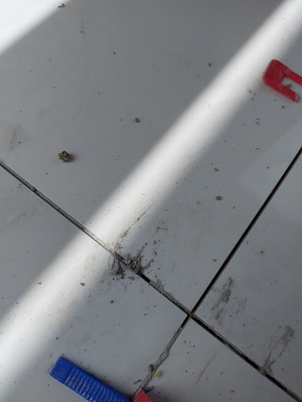

Здравейте, реших да си налепя едни плочки в помещение 6-7м2 и всичко мина успешно, но проблема е, че сега трябва да изкарам пластмасите на нивелиращата система, но нещо не ми се вижда лесно. Дърпах, суках с клещите и почнаха да излизат, но в един момент излезе една плочка и се хванах за главата... Фугите са 3мм и системата е за 3мм, но нестава, а и системата е някаква скапана Минера или нещо подобно беше...
Как процедирате при такъв проблем? Сега зачистих фугите и измих плочките малко, останаха само пластмасите, които опитах да срежа с макетно ножче, но е много мъчна работата... Дали няма да е по удачно да използвам мултифункционален инструмент? :? :? :?

След като си я докарал до там да ползваш грешната система за нивелиране, действай с мултитул. Нещо такова: https://instrumentistart.com/stroitelst ... orota.html
Препоръчвам ти да ползваш ножа, а не трионче и една с една ламаринка/шпатула за да се води ножа при забиването за да не нараняват плочките.
Надявам се отдолу да нямаш подово.
С такова съм чистил фуги на теракот и става. За фаянс не е подходящо защото е много мек и където опре се нарушава ръба на плочката.
Пробвай някъде на скрито място.

Опита ли както е по описание - докато клинът е във фиксатора, да го пернеш странично?

Просто ги сложих и ги натегнах... Опитах преди да го сложа да го натисна на една страна, но се прецаква и след като сложа клина се къса, тоест не.
Имам такъв мултитул на парксайд и мисля, че ще свърши работа. Както споменах помещението е малко, но с макетния нож е голяма мъка.

Като се счупят кофти ги хващаш с клещи и рязко дърпаш, ама на теб ти се пък отлепят плочките, та не знам кое е по голямия проблем :?

И без клиновете си се късат без проблем, трябва да им хванеш цаката. Удрят се с нещо тъпо, рязко по дължината на фугата, не перпендикулярно на фугата.

Да покажа един от варианти за вадене на горната част на подложката, когато е избило лепилото около нея.
Керпеден се използва по начина на козия крак.
Подлагаме една такава горна част под керпедена, за да предпазим плочката от неприятни ситуации, и напъваме.
По принцип подложките лесно се късат, дали с обувка или гумен чук, удря се леко, която се "опъва", се оставя на този или друг сигурен вариант на вадене.
Има и трети вариант, който гледам да избягвам - макетен нож или мултишлайф.
