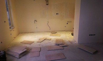

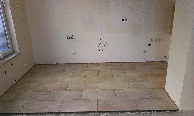

Миналата седмица "майстора" започна да лепи пода в кухнята и на следващия ден всичктеи плочки лопат на кухо, изгоних го аз и без това му бях набрал, че е мундар и все след ного вървя...

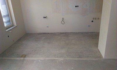

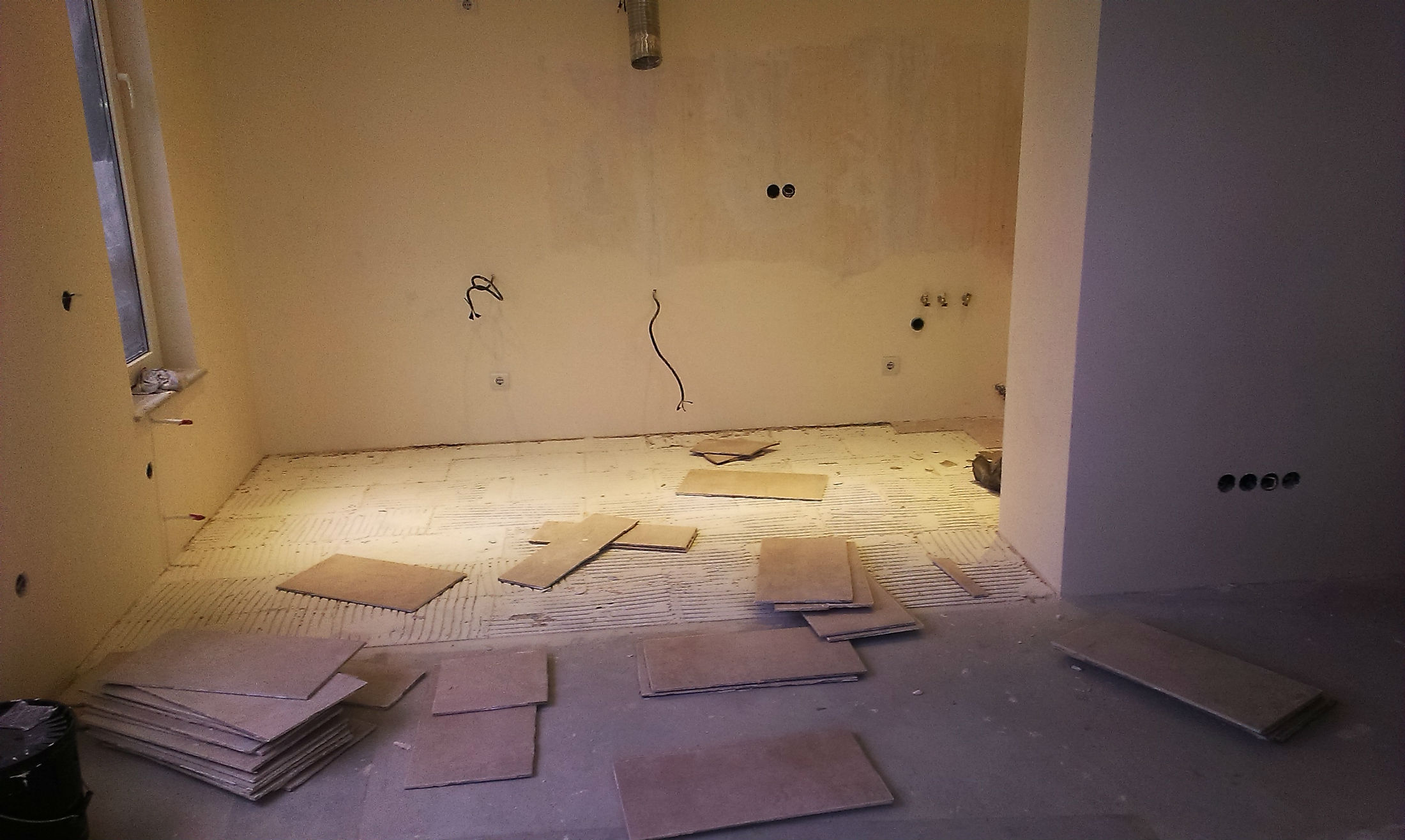

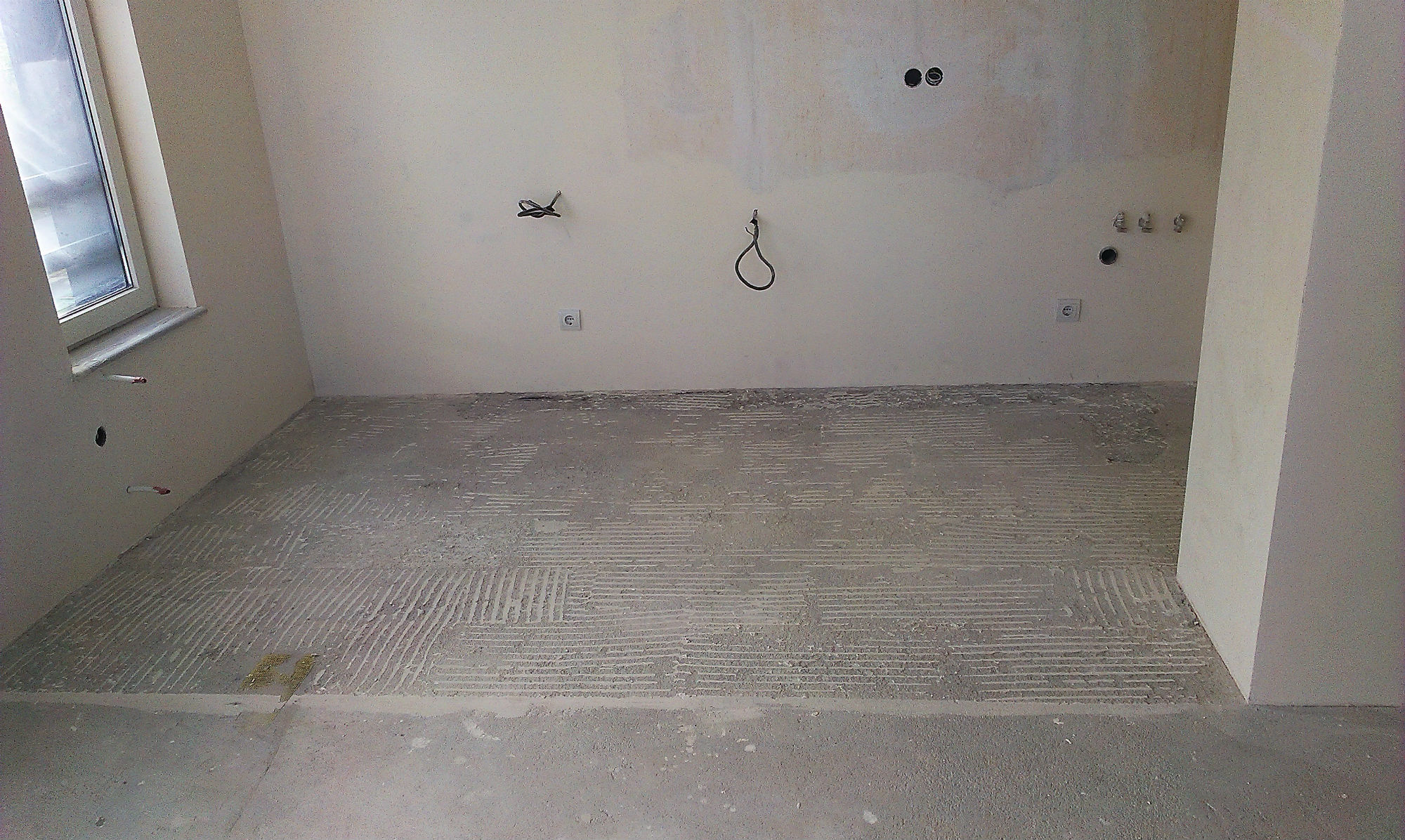

Днес ги подхванах с една отверка и ги изкарах всички 2-3 дадоха фира само! Гледам, че ги е лепил на гебен а самите плочки не са мазани с лепило, турял е само на пода глупака. Въпроса ми е защо така се е получило, не съм бил при него когато ги е лепил, дали самото лепило е прегоряло т.е. минало му е отворенето време, или замаската (циментова) много бързо пие влагата или е от гребена на пода само?

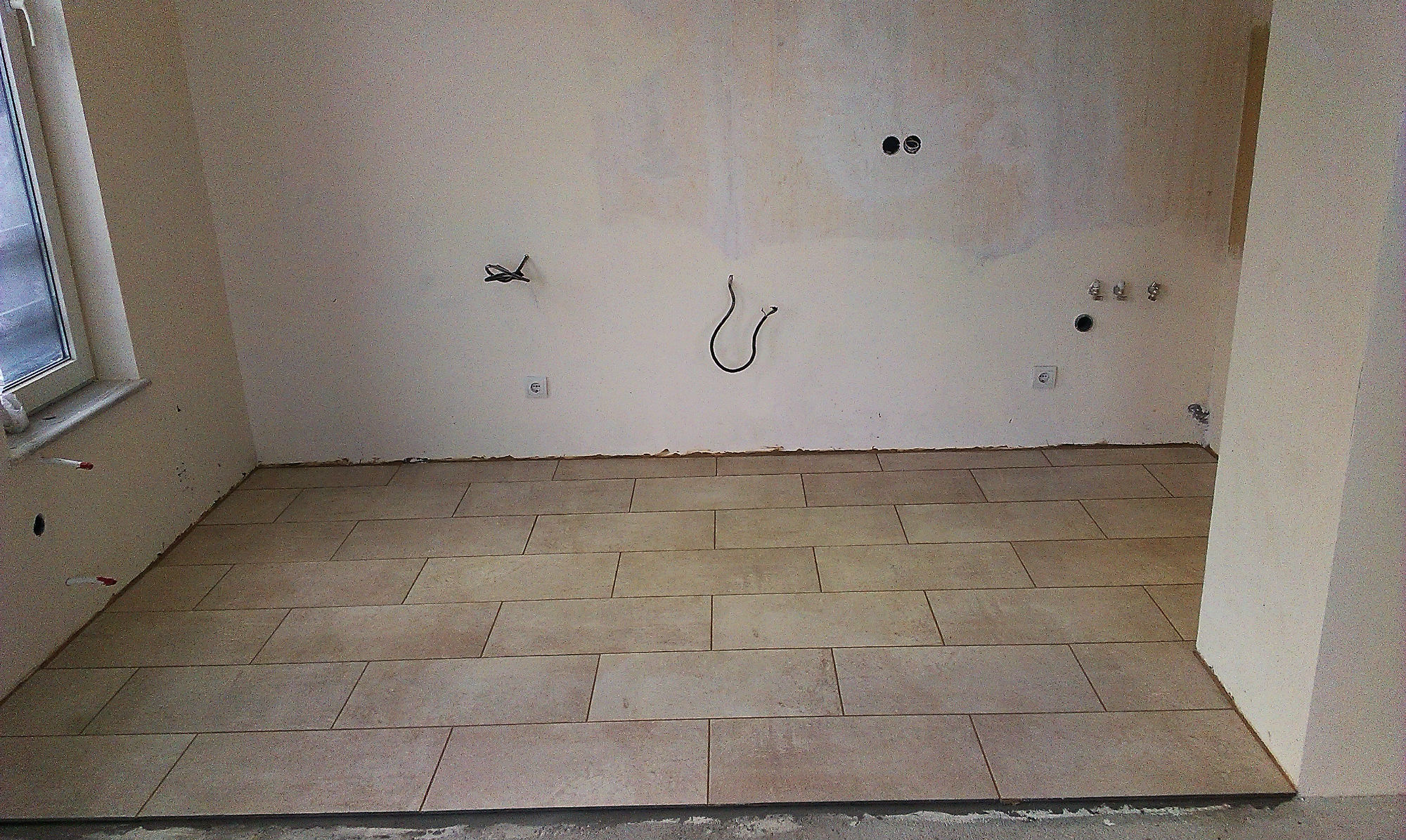

След 2 дни ще ги лепя аз, че не намирам свестен майстор, а фирмата за кухнята ме притиска с монтажа
Лепилото мисля беше marmodom FL 100 флексово
Плочите са 30/60 гранитогрес
Някакви съвети за да не се получи същото след като ги залепя, взел съм Ceresit CM17 и мисля с него да лепя, някакъв грунд да слагам ли на замаската, то вероятно ще остане тук-таме от старото лепило?
