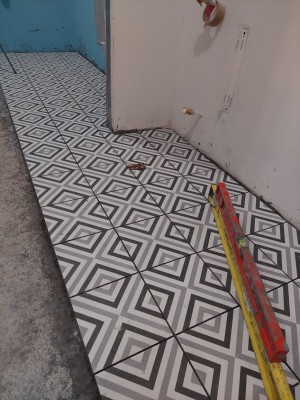

имам към 130 квадрата площи за лепене на плочки. Реших докато чакам "майстора" да се пробвам и то взе че се получи.
Първо налепих сервизно помещение с граниогрес на Кай, като по дължина го рязах с ъглошлайф с диамантина, а напречно с една много малка ръчна (с ролка) машинка Райдер, която взех от брат ми. Започнах антре и баня (с общ под) с друг гранитогрес, но се оказа, че машината не може да го среже.
В баните има места на които ще ми трябват хубави срезове и се чудя какво да правя...
Разчитах, че машинката на брат ми ще свърши работа, но се оказа че няма да се получи с нея. Не знам каква машина би се справила и изобщо дали би се получил добре срез с такъв тип машина на тези плочки. Ето ги:
Попаднах на тази тема: https://forum.napravisam.bg/viewtopic. ... 46#p931646, но за съжаление не се отварят всички линкове.
Справям се добре и точно с рязането и пиленето с ъглошлайф, даже си мисля да пробвам със скосяване на плочките с цел избягване на лайстни. Само трябва да се сдобия с подходящи дискове, че диамантината, която имам е на 100 години и е някаква евтина. Реже, но ми се струва, че може и по-добре да се получи.
Както и да е, за по-прегледно ще опиша в точки нещата, над които си блъскам главата:
1. Струва ли си да купя ръчна машина за плочки и дали ще мога да режа добре здрав гранитогрес с нея ?
В смисъл такъв, че в момента разполагам с малка машина, която за фаянса ще свърши работа и за около 35-40 квадрата с гранитогреса на Кай (но само напречно). Мога да взема още една от тъста ми, която би трябвало да е по-голяма, ама не я знам дали става за нещо. Ако тръгна да купувам, не знам тези бюджетните около 200 лева дали стават и по точно каква да избера. Не смятам да се занимавам с лепене на плочки за в бъдеще и затова не ми се инвестира много в такъв инструмент.
Бих купил машина, ако знам че ще ми свърши работа със всички плочки, но ако не се справи с тегавия гранитогрес само за фаянса и останалия не виждам голям смисъл.
2. Водно рязане - това ми е опция за този гранитогрес, който редя в момента. Още не съм избрал и купил за останалите подове, та не знам там на какъв ще попадна. Моля, ако някой е ползвал такава услуга да сподели за цените и условията (срокове, специфични изисквания и т.н.).
3. Диамантени дискове за рязане и полиране на кантовете - моля за насоки за добра диамантина (една или повече) за рязане и диск за полиране. При всички положения, тези неща мисля да си ги купя, тъй като биха ми влезли в употреба и за напред.
Моля за съвети и насоки
