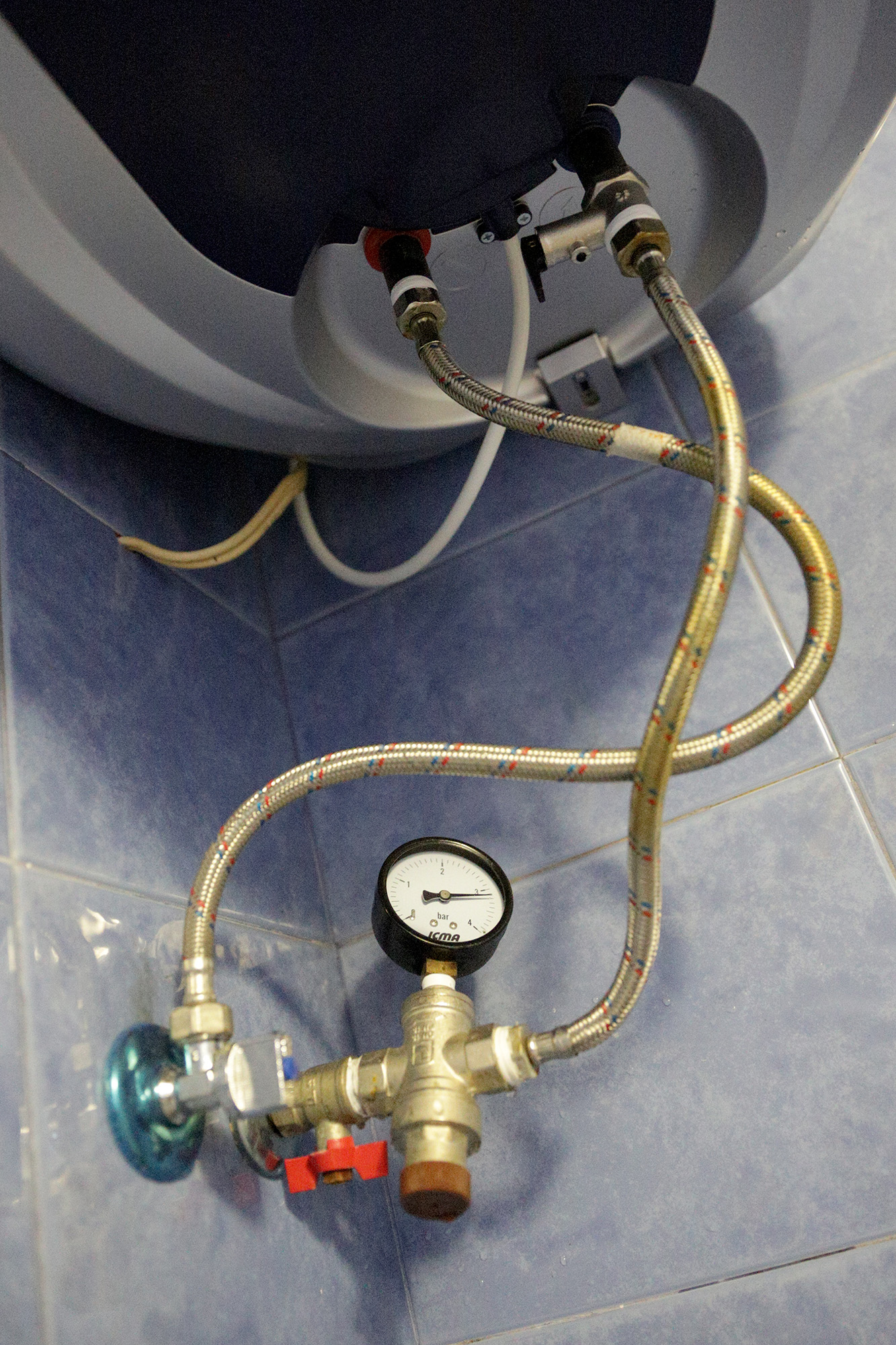

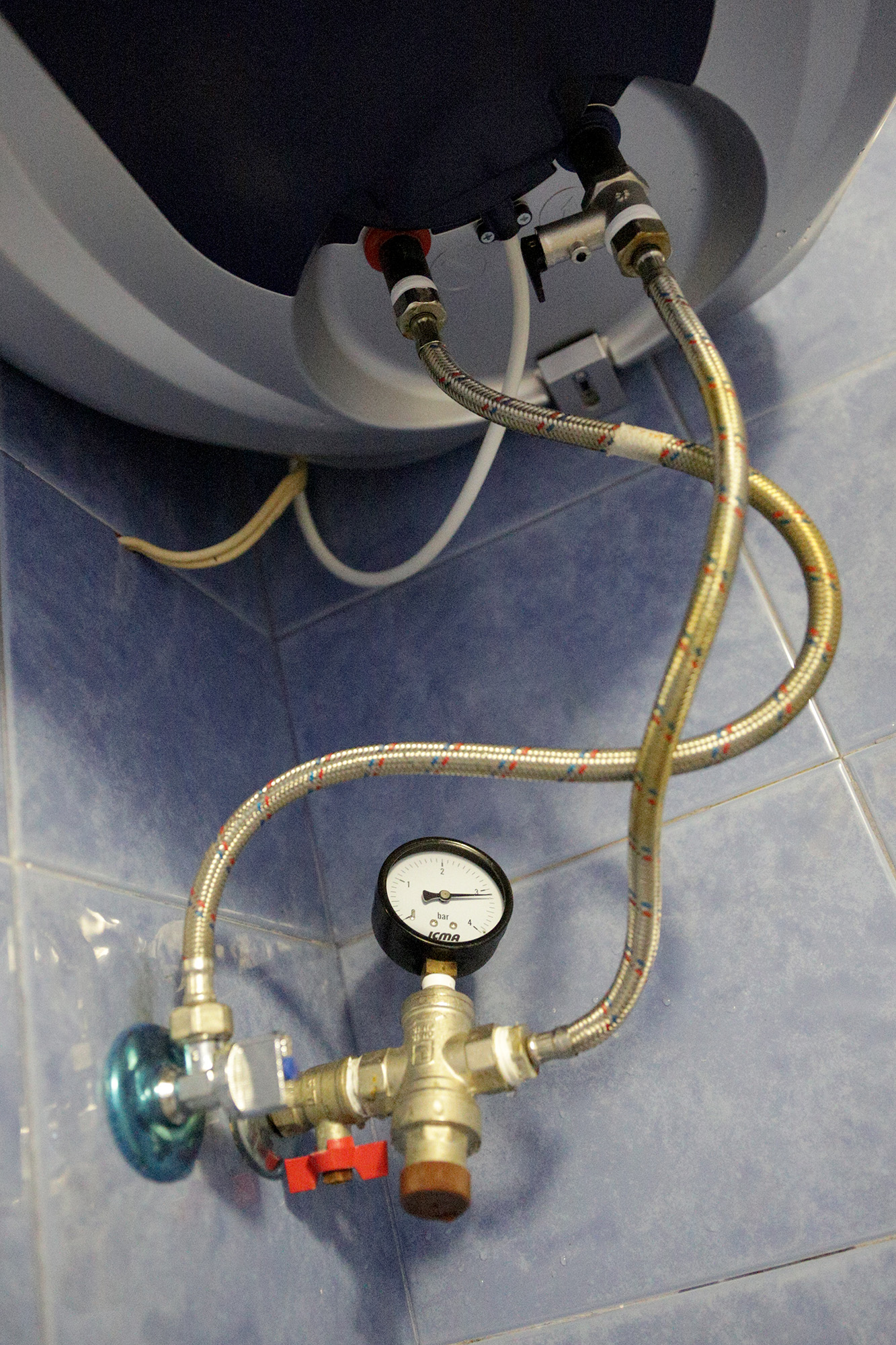

Здравейте!
Не съм специалист, но си монтирах новия бойлер сам. Всичко е наред освен една подробност - като го включа да загрява започва да се качва налягането, което отчита манометърът. Проблемът е, че датчикът е само до 4 бара. Стрелката превърта и удря ограничителя на нулата (сигурно 5 бара), когато водата е около 50 градуса. Като пусна топлата вода и стрелката пада до към 1,6 бара. Бойлерът е Аристон Шейп Еко 50 л. с максимални работни 8 бара.
Въпросът ми е дали става нещо, за което трябва да се притеснявам или просто ми трябва манометър до 10 или 16 бара, който може да отчете реалното налягане.
И изобщо манометърът кое налягане измерва? Изглежда това в бойлера, но нали след него има елемент, който не допуска вода да се връща от бойлера?
Прилагам снимка. Източих малко топла вода, за да падне налягането до 3 бара. Ще се радвам да погледнете снимката и да кажете дали всичко останало е както трябва.
Уточнение: В стената са разменени цвете на топлата и студената вода, затова червено от стената се свързва със синьо на бойлера.
Много ще съм благодарен за всяка помощ и съвет.
Благодаря предварително!
