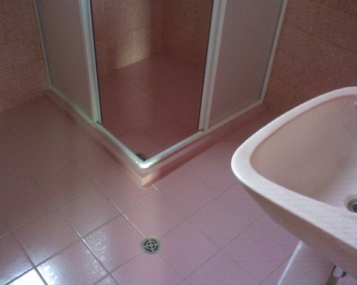

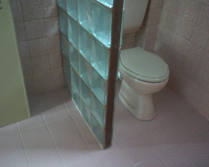

От известно време съм в ремонт и се опитвам повечето неща аз да ги направя. Засега се получава задоволително така че продължавам. Справих се със леленето на плочки на стената в кухнята, но там беше лесно понеже стената беше предварително изравнена от майстор. Проблема ми е сега пода в банята който трябва да има наклон. След като поставих тръбите от канализацията направих изравняваща замазка със циментов разтвор с лек наклон към сифона. След това шпакловах тънко с лепило. Освен това съм направил грешката да купя твърде големи плочки за целта над 30 см. Притеснява ме че ако искам да спазя наклона ще стане доста неравно. Мислех за вариант в който да отрежа плочките на 4 но се отказах защото ще се получат доста остри ръбове. Добра идея ми се вижда да го направя като четири отделни равнини с обща точка сифона, както някой беше споделил в сайта. Моля ви посъветвайте ме ако сте се сблъсквали с подобен проблем или ако ви хрумнва някаква идея. Пода е някъде 2.7 на 2.2 в единия ъгъл има душкабина 0.9на 0.9 която е с отделен сифон и тоалетната чиния е отделена със стена от стъклотухли на съседния ъгъл. Благодаря предварително!

прави се именно 4 равнини с обща точка сифона
и започваш да лепиш от сифона към стените

След като видях наклона на други подове прецених че моя е доста малък, така че ще ще направя предварително още една замазка за да ми е по лесно при лепенето на плочките /0.33 на 0.33/. При варианта със четирите равнини съм сигурен че ще се получи крив ръб на снадката между пода и стените, т.е. ръбът ще се издига при четирите ъгъла и ще се снижава там където равнините се събират или това е цената която трябва да се плати при този метод.

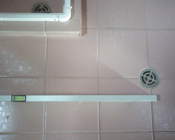

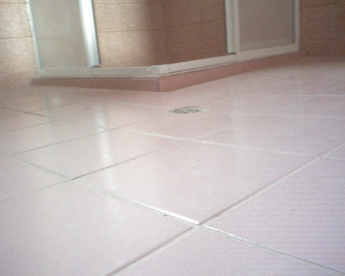

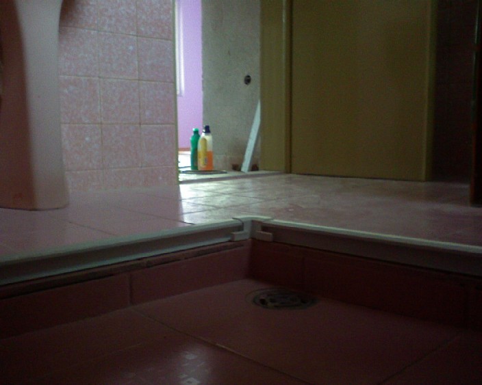

Прикачих няколко снимки да видите какво се получи. Като за първи път мисля че не е зле. Плочките по стената си бяха сложени не от мен.
kaltchevmg
- Мнения: 112
Забравих да кажа че се отказах от варианта с големите плочки и купих по малки (както се вижда от снимката)

kaltchevmg написа:Другия вариант е ръбът между пода и стената (не съм сигурен майка ли се казваше) да се вдигне (ще го вдигна защото наклона ми към сифона е твърде малък) и да се нивелира на едно ниво. След това при замазката да се дръпне мастара между сифона и вече дигнатия ръб /майка /. Но както казах плочките са по големи и на ръбовете между самите плочки ще се получи голямо разминаване.За човек, който за първи път прави баня по подобни обяснения си се справил чудесно. Браво.
