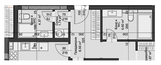

Здравейте колеги, моля за съвет, идея как да организирам нещата в банята. Ново строителство. Проблема е че жената с много претенции, не иска душ кабина а вместо нея преградна стена. Прикачам как е по план, така е изпълнено и ВИК-то. Малко тъпо, тази междинна врата не и схващам смисъла.
Проблема е че ако вместо душ кабина изидам една стеничка между душа и тоалетната дали разстоянията за къпане и тоалтна няма да са малки?
Възможно ли е и по-рационално използване на помощението? Тази междинната стена може и да я махна ако се наложи, не е носеща.

Ако това вляво е пералня, според мен може да отпадне лявата врата, но зависи и дали ви е необходимо визуално разделяне от останалата част на жилището. Може и да се запази лявата врата, а да отпадне дясната, както и преградната стена към нея, ако наистина има само преградна функция. Така визуално помещението ще е по-просторно. Подробност - как се отоплява жилището, защото в двата случая отоплявате различни обеми. При преграна стена между душа и тоал - 180/2= 90см. Малко тесновато ще е както за душа, така и за тоал. Това според моите мерки. Може с Г-образна релса и перде около душа, или лека преградна от стъкло.

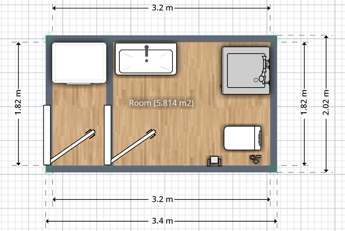

Опитай се да направиш чертежа с реални размери.
Според скицата която си пуснал, по нанесените размери излиза, че едно квадратче е 10 см.
Пералнята е широка 75 см, при реални 80 см + някакво минимално отстояние от стените. Т.е за нея ти трябват 85 см чисто между стените.
Душ зоната е 70 х 70 см, което е крайно недостатъчно, а тоалетната дълга само 50 см, с казанчето барабар, и широка само 30 см.
Но за сметка на това мивката е цели 90 см.
Всичко това създава оптична заблуда спрямо реалното разположение.

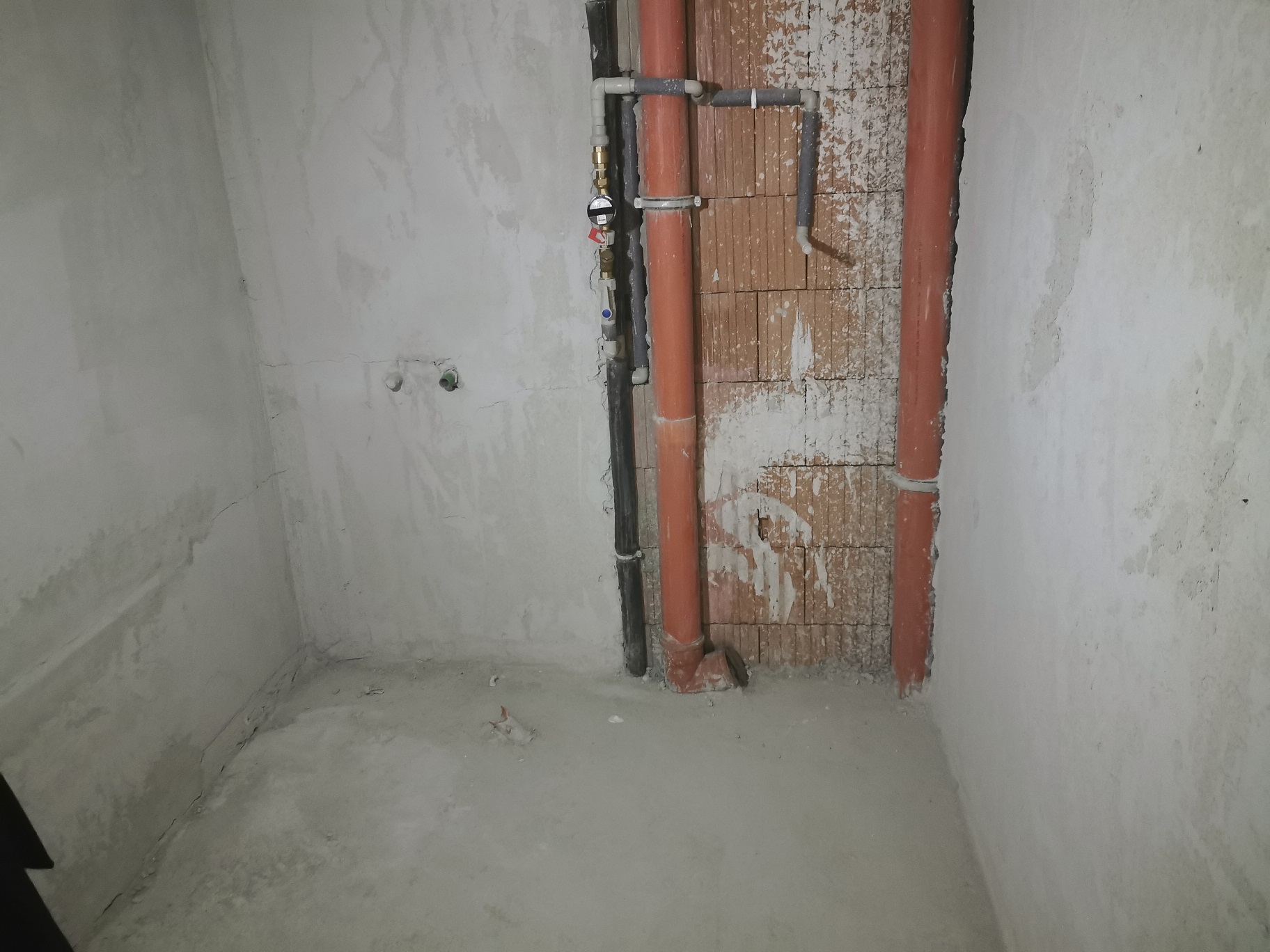

Чертежа го правих в някаква онлайн платформа за 3д планиране, може и да не е съразмерен. Качвам плана и снимка на задната част. Ако няма да стане душ и тоалетна в тази баня почвам да си мисля така и така имам 2 бани в едната да оставя пералнята, тоалетна и мивка и да я ползвам като складче, а другата поне е с прилични размери да си остане баня+тоалетна. Идеята ми да направя по-малката баня е че е близко до кухнята и са с общ бойлер. А двете бани пък нямат общо ВИК, шибнали са два водомер.

Идеално! Но и във втората предвиди мивка. До 60см е достатъчно, според мен.
А това с двата верт щранга и два водомера не е задължително да е недостатък, даже в определени случаи е предимство.
