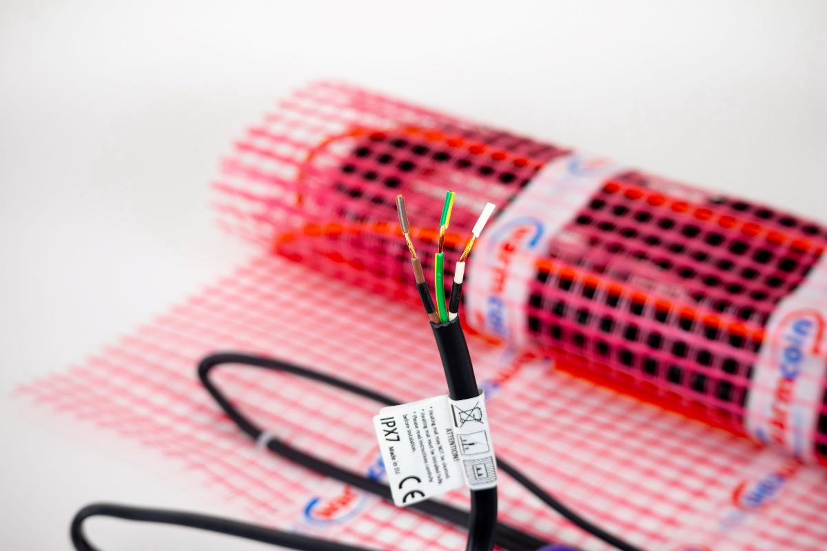

вт май 14, 2024 11:09 pmIvo_r написа:
Искам да си поставя ел.подово в банята тип кабелно на мрежа.
Много добри и правилни съвети са ти дали.
С изключение на най-важния.
Не знам какво точно подово "кабелно на мрежа" си избрал но не всички са подходящи за баня.
Кабела на подовото трябва да е с три жици - като на картинката по-долу.
И подовото за баня както и за други мокри помещения ЗАДЪЛЖИТЕЛНО се захранва през ДТЗ.
Защо? Пределно е ясно...
Подово баня.jpg (76.19 KиБ) Видяна 3243 пъти
съб май 18, 2024 10:53 pmhidrazin написа:

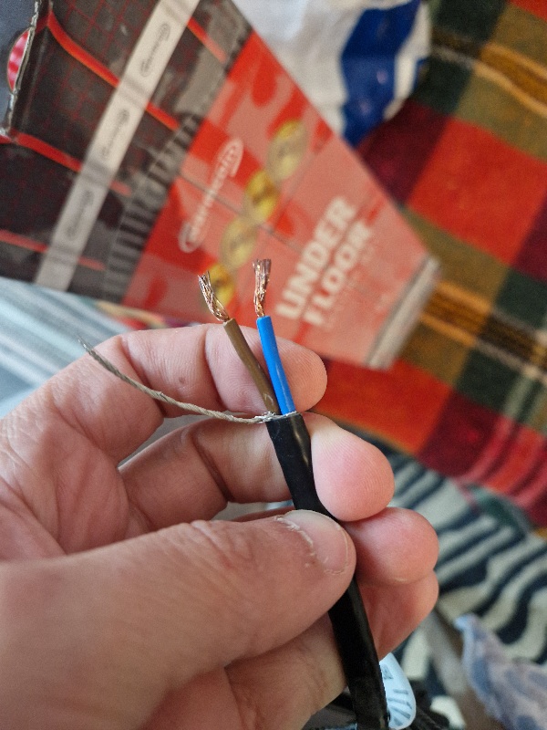

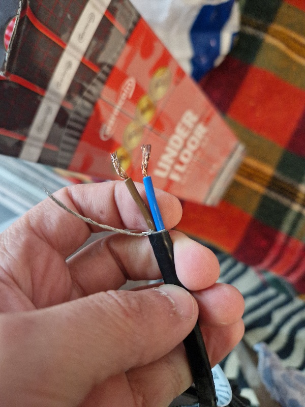

Благодаря за отговора!
Моето няма жълто зелен кабел, но има метална оплетка която предполагам играе същата роля.
нед май 19, 2024 11:25 amIvo_r написа:
Точно!
