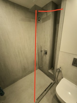

За жалост един господин, който не бих нарекъл майстор ме излъга и, съответно, имам профили и стъкло за параван, но не й монтаж, който обеща...
Няма значение, такъв е живота, жив и здрав да е...

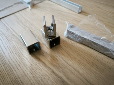

Имам следното:
- Стъкло за параван 8мм 2м х 1м
- 2 "П" профила, в които да влезе стъклото.
- Дистанционер/ Държач (ако така се казва): метална пръчка с държачи (1 на стената и 1 за стъплото), която захваща стъклото в горния свободен край и се фиксира към стената.
Очевидно нямам опция и ще монтирам сам и въпросите са ми следните:
1. Какво се слага за да се уплътни между стъклото и "П" профила?
2. Самите "П" профили как се монтират към стената и пода? Същия този "майстор" ми монтира другия профил (преди да спре да се вдига телефона ). Нищо не дупчи, а само лепи. Какво лепило е най-подходящо? Стъплото е доста голямо и, съответно, тежко. Само с лепило ОК ли е?
3. Дистанционер/ Държач - "майсторът" залепи и неговия държач към стената, независимо, че има дупка за дюбел. Това достатъчно ли е по принцип?
4. Дистанционер/ Държач, на кой етап се монтира - когато вече е монтирано стъклото и спрямо него ли се монтира (предвид, че дължината му може леко да мърда спрямо позицията на стъклото?
5. БОНУС ВЪПРОС - предвид, че този "майстор" се оказа измекяр, как мога да проверя с голяма вероятно дали стъпката са ми закалени. За такива платих, но нямат печат "T".
Благодаря за всички за помощта и дано има по-малко подобни измамници на дребно, които изграждат имидж на типичния БГ майстор...
