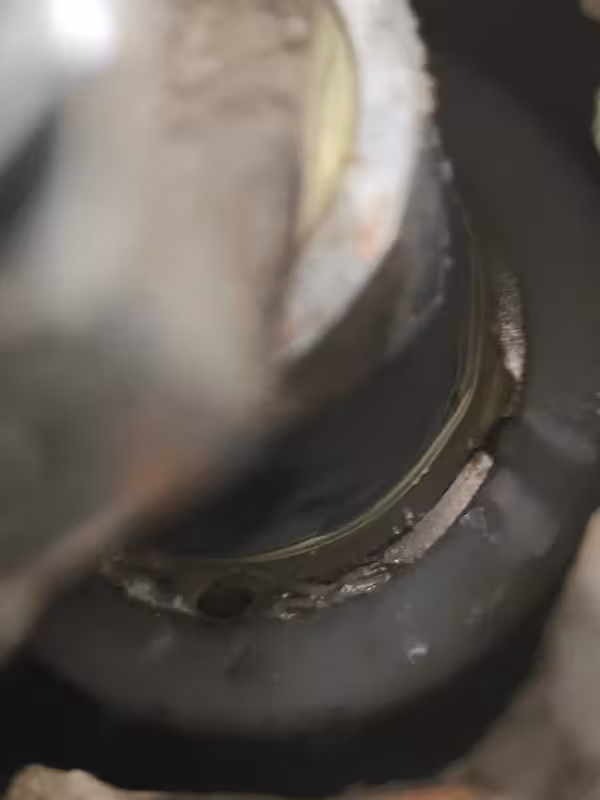

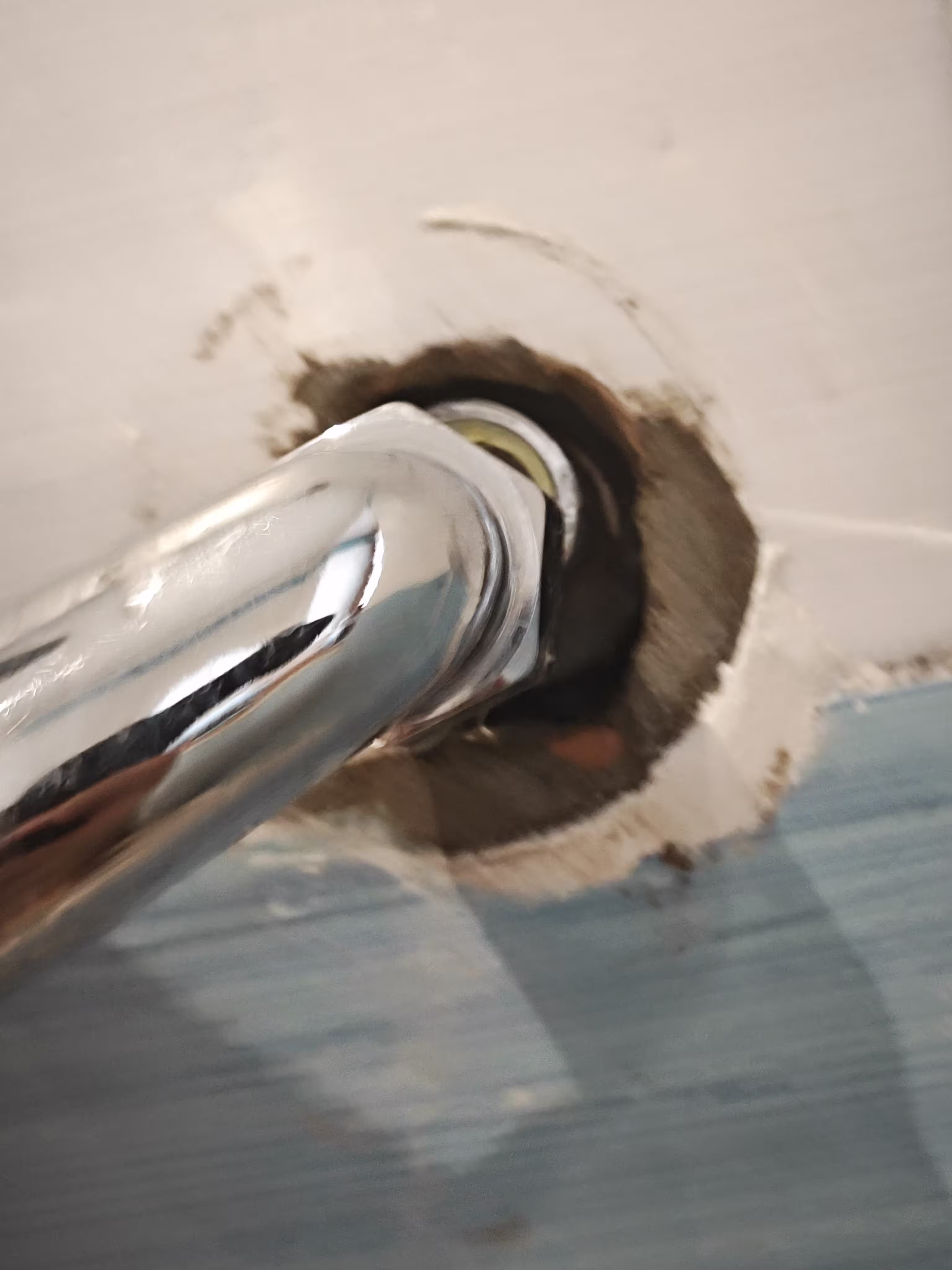

Проблема е следния, първо самите тръби, както за студена, така и за топлата вода, не са хванати по някакъв начин някъде и играят яко, от което не мога да сложа нормално батерията, а днес забелях че се е напукала вътрешната шайба и тече от там. Въпроса е как да процедирам, къртя плочките в тази област и го оправям, нови тръби? Много бих бил благодарен за съвети, благодаря.

Шайба.. къде летя и аз.. Нареза е сцепен както се вижда на снимката, където се навива удължението, в моя случай 30мм, и ексцентрика. Това е сега основния проблем, тече както си трябва от там, другото е самите тръби играят, не да хванати никъде.. За ремонтен комплект ще потърся.
Реално това е със счупена резба, не знам дали не трябва да такова, за да се закрепи за стената:

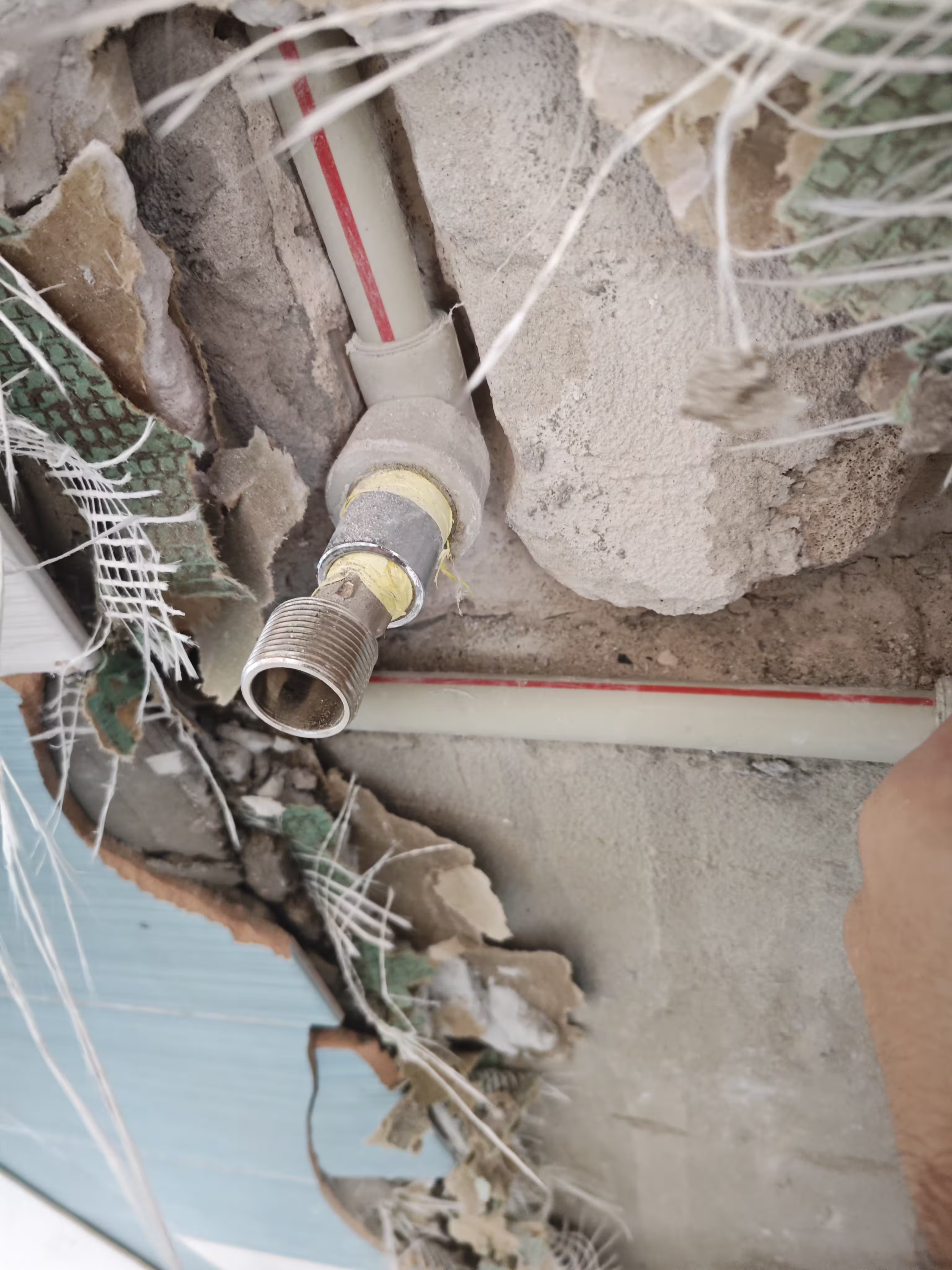

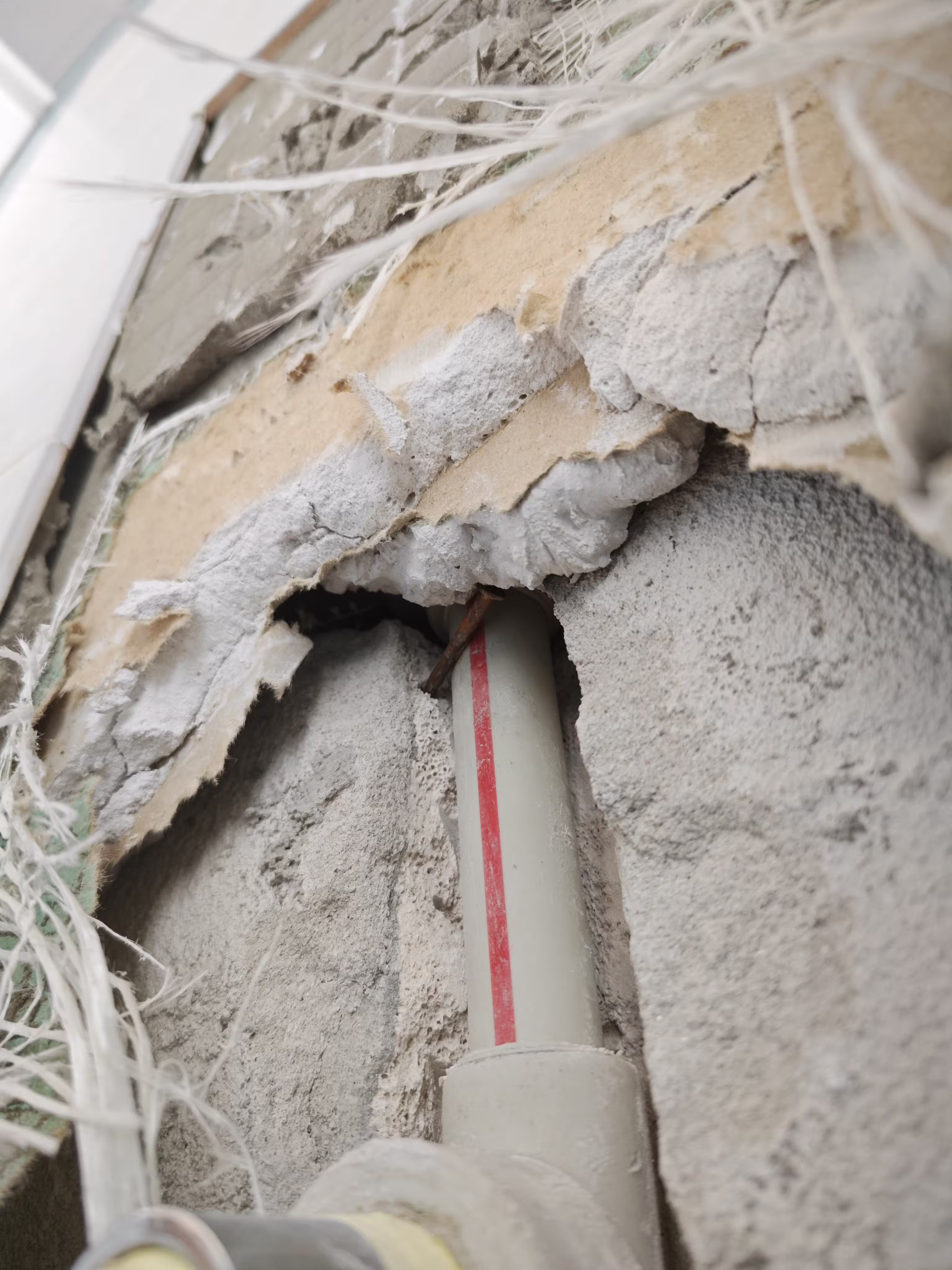

Въпрос към всички, които разбират, понеже аз по моята логика не мисля, че трябва да се движат толкова спокойно тези тръби.
А тръбата за топлата вода я държи само един пирон:
MamaMy - майстор
По принцип излаза за стандартна батерия е такъв:
http://dklux.com/image/cache/catalog/pp ... x2000w.jpg
Този "майстор" да го обесиш за топките му е малко. :axe:
