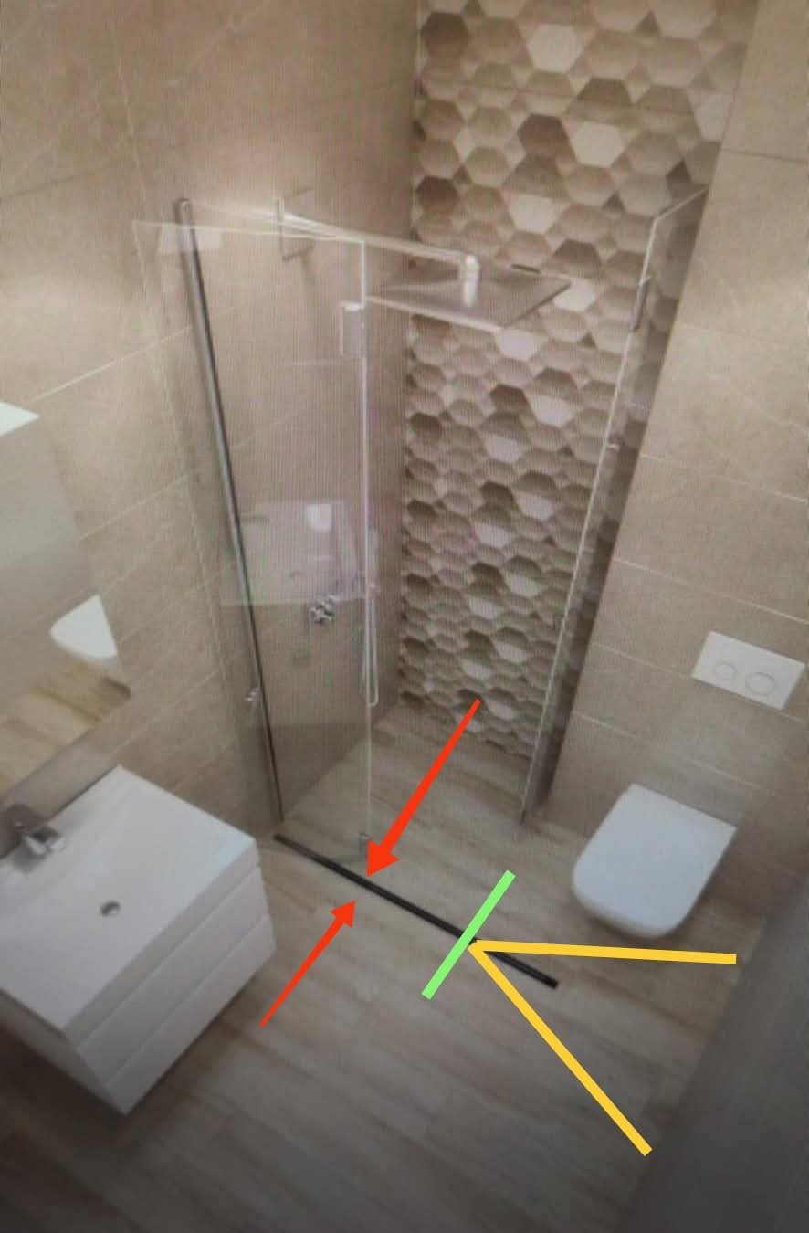

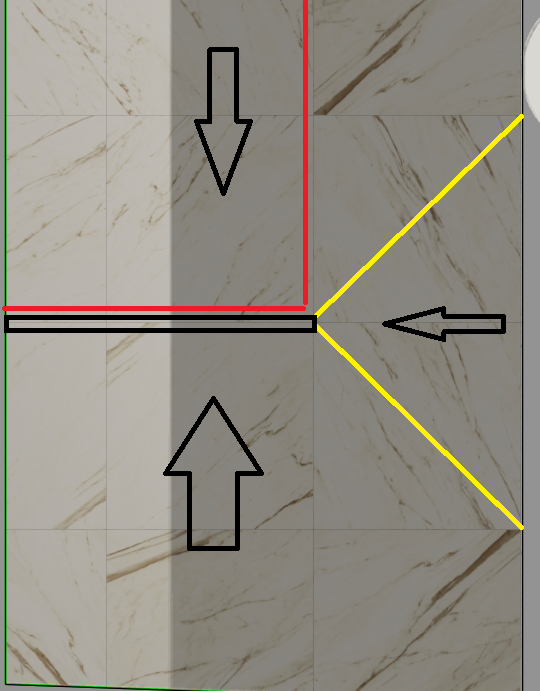

Здравейте, искам да сложа линеен сифон в средата на банята като душа е от двете страни с параван.
Дали е добре, ако се направи само два наклона, като плочките пред структрата се събират в центъра, тъй като цялата вода от душа влиза в линейния сифон.
Другия вариант е с три наклона, но бая рязане ще падне.
И какъв размер плочки биха били подходящи?
Банята е 1.5*2 м.

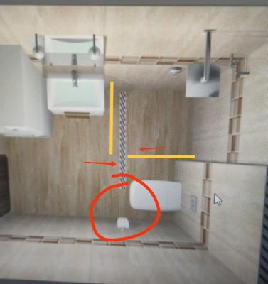

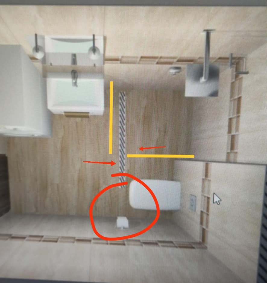

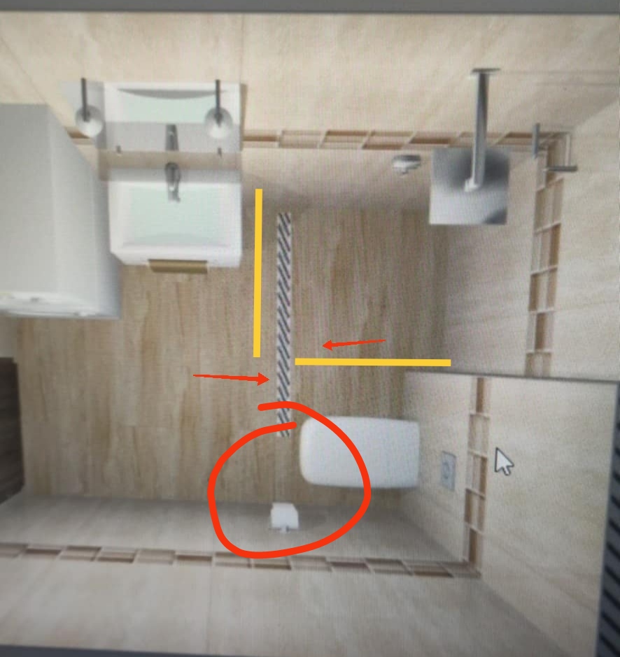

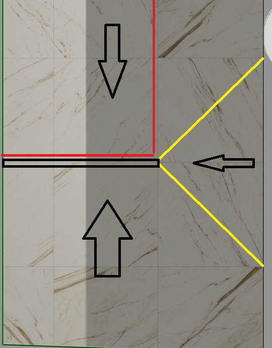

Ще ви подскажа да го направите с ъглов линеен сифон
https://urbanconcept.bg/p/aglov-lineen- ... ja-corner/
и елементарен наклон, равен под с общ наклон.
Познайте къде трябва да е сифона, ако не успеете ще Ви помогнем😉😀
Ето как си го представям аз.
