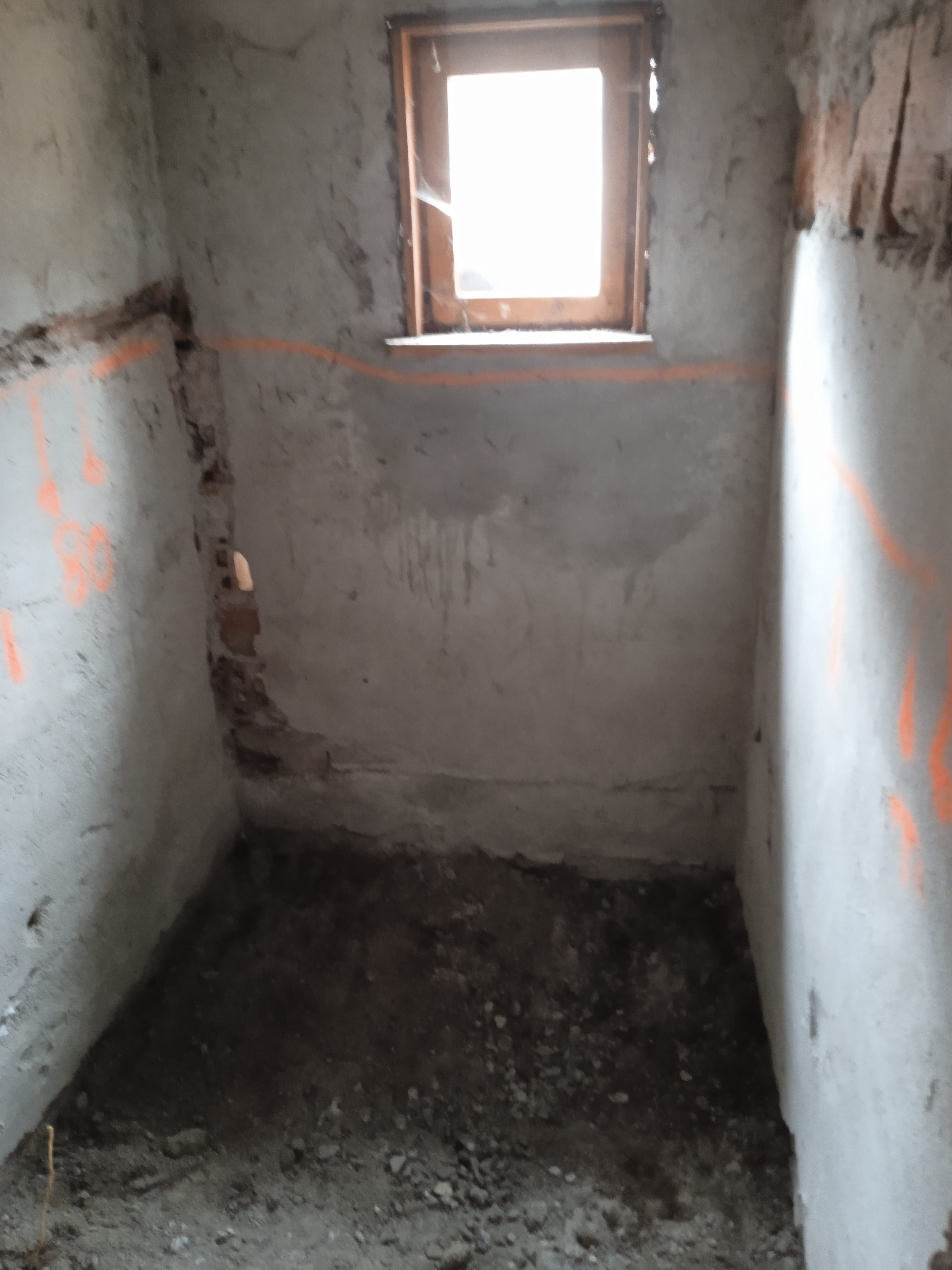

Съвети за разпределение душ, тоалетна мивка
Прозореца да го махам ли?
Банята е 1800мм 1400мм
Бойлера мисля да го кача на тавана над банята.
Това сега е изчистено до пръст.
Как да направя сега да сложа найлон, бетон, замазка, плочки. Арматура ще трябва ли?

Аз не бих се лишил от прозореца.
Ако има възможност вратата да се отваря навън, няма да имаш "мъртъв" обем и ще ти е по-свободно разположението на санитарията. Но пък да не ти създаде проблем в помещеието пред банята... Бих предложил и още един вариант, ако светлият отвор за касата е или може да се разшири до/над 110см, с тройно плъзгане ще имаш чист отвор 60см, което е достатъчно за боди неутрална или слаба фигура.

Имам две аналогични по размер бани.
На лявата стена в близката част е мивката в по-далечната душа. В десния далечен ъгъл е тоалетната.
В дясно зад вратата е лирата, която топли банята. Вратата се отваря на вътре, към банята.
Удобни са. Няма драми.
Аз не бих махнал прозореца, особено ако няма предвидена вентилация.

Принципно се почва от канализацията.

И аз така го мислех.
Само за канализацията на тоалетната ще трябва да мине тръбата под половината под.
Също тръбата да излиза ли от пода или от стената.
Още се чудя дали да е моноблок или скрито казанче.
chapara - майстор
Започваш както си го описал, плюс арматура. Преди това ВиК то, както ти подсказаха.
Разпределение, според мен, на лявата стена от вътре към прозореца: тоалетна, мивка и душ.
